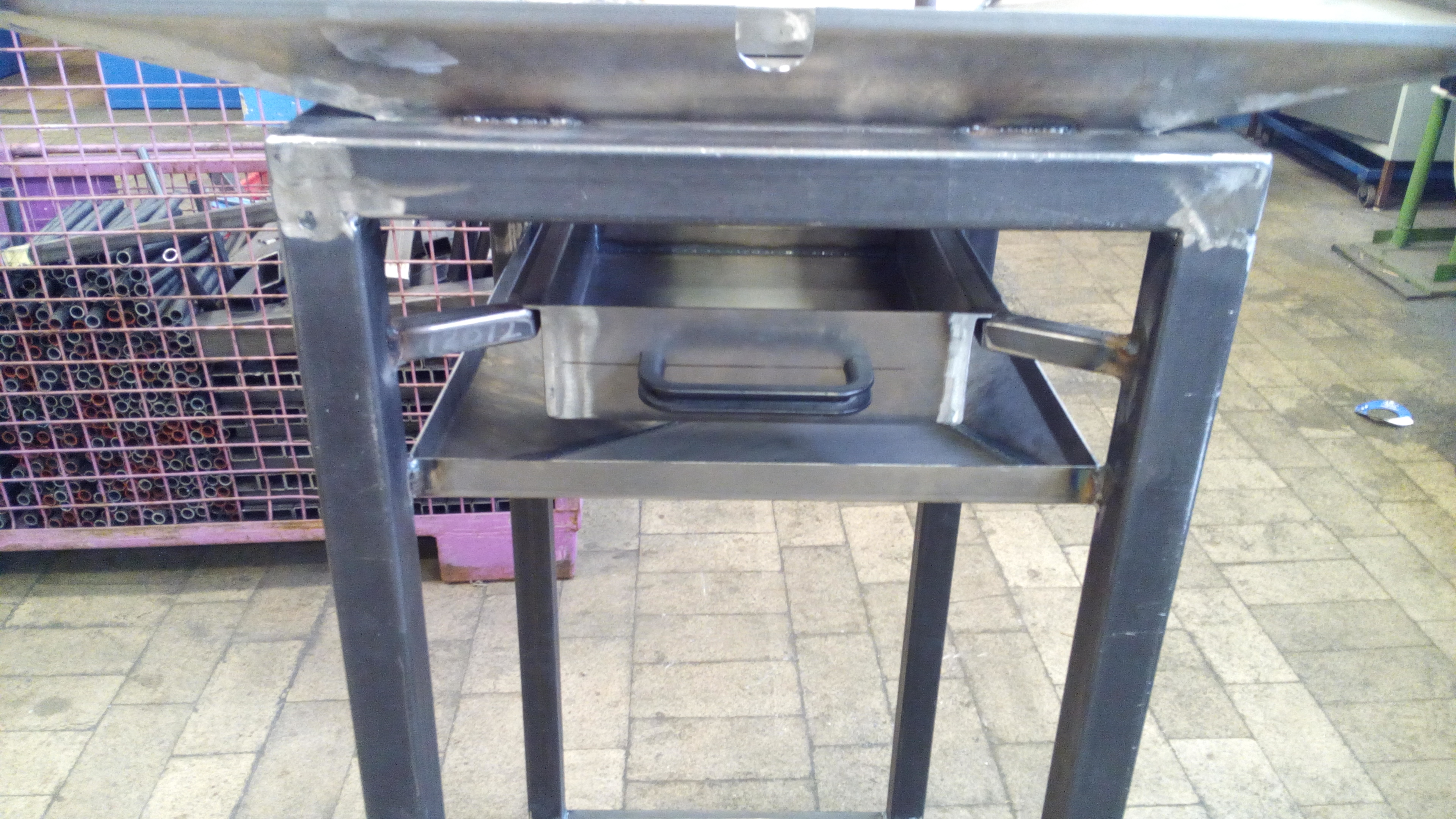

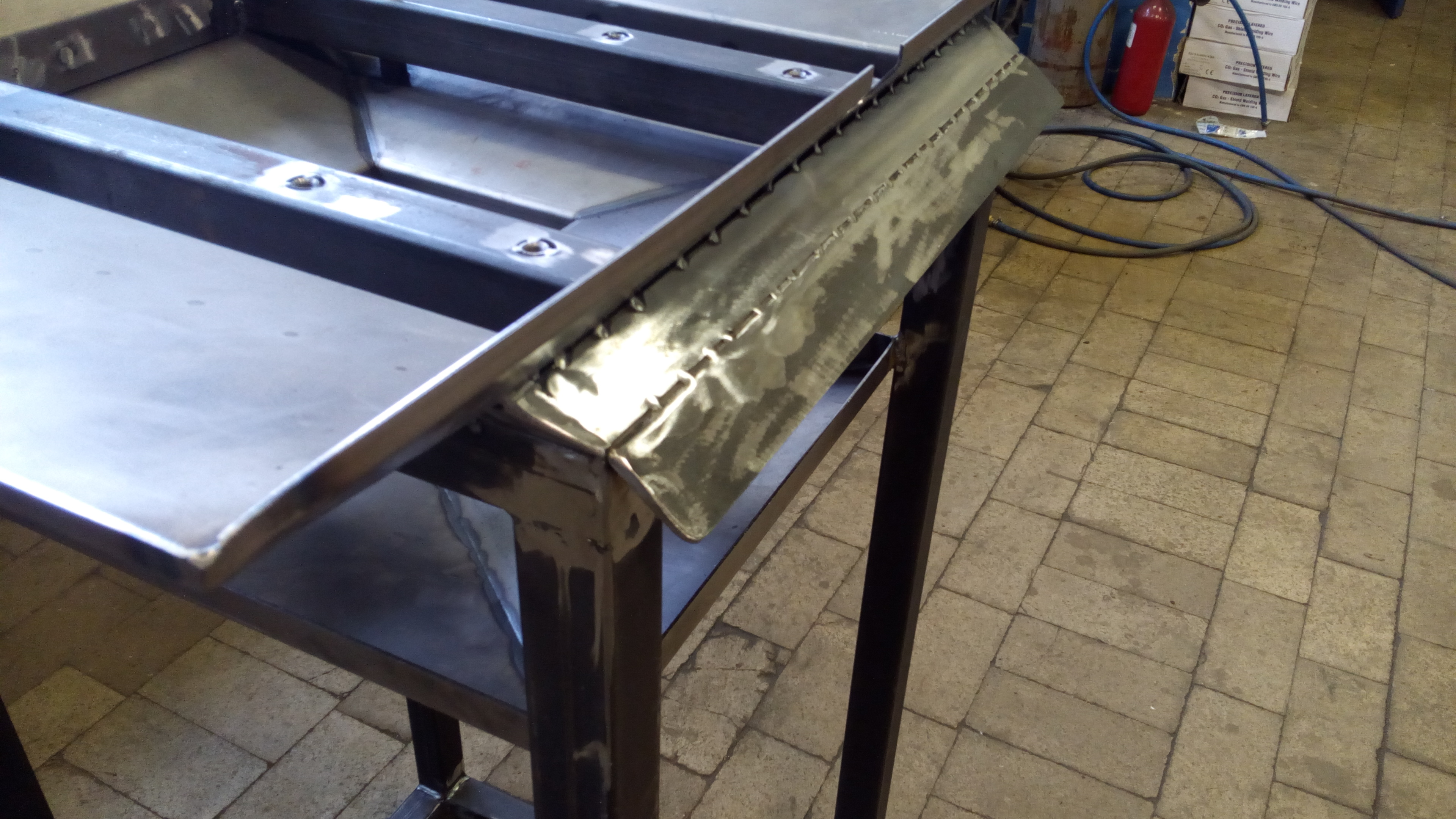

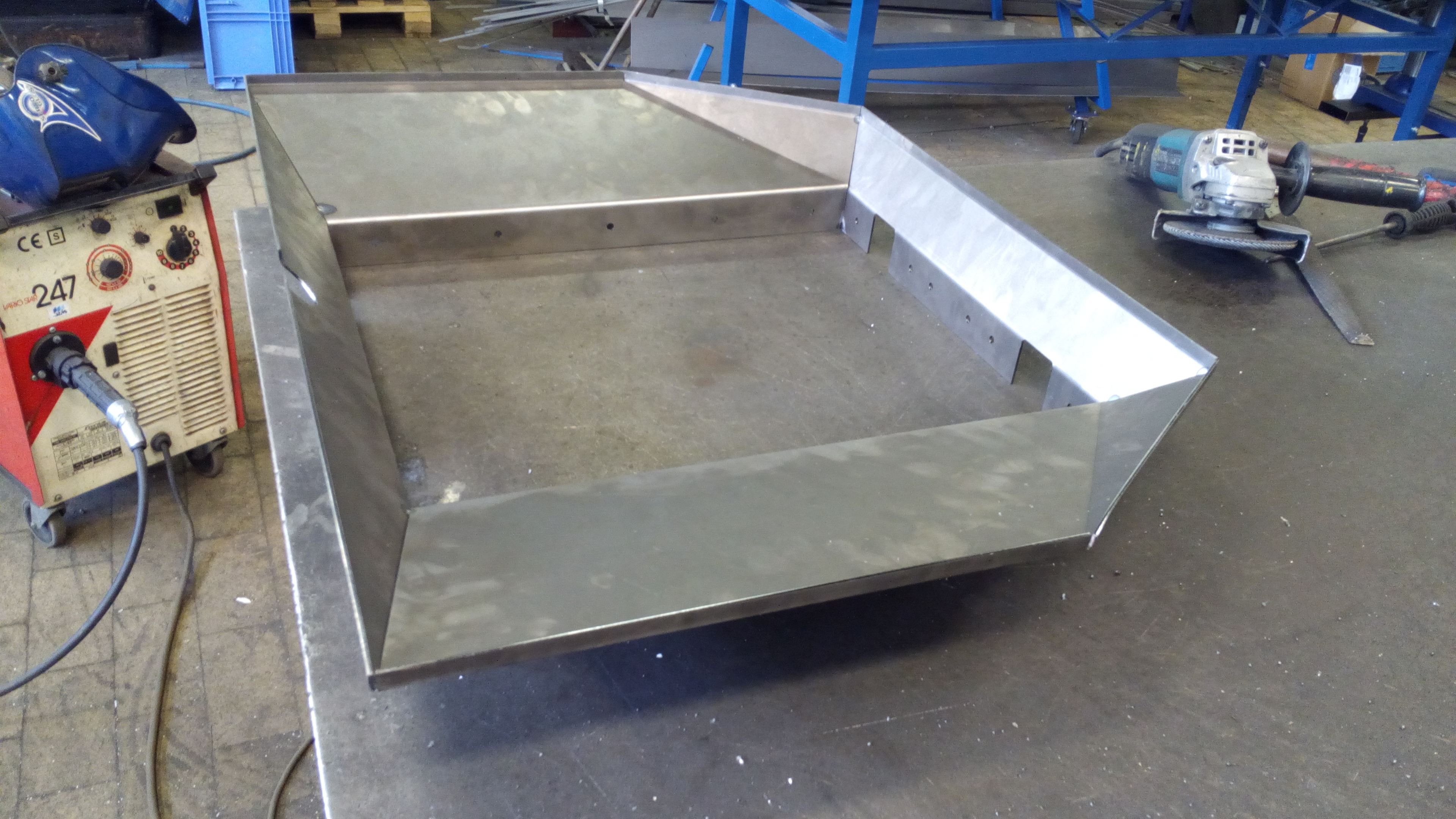

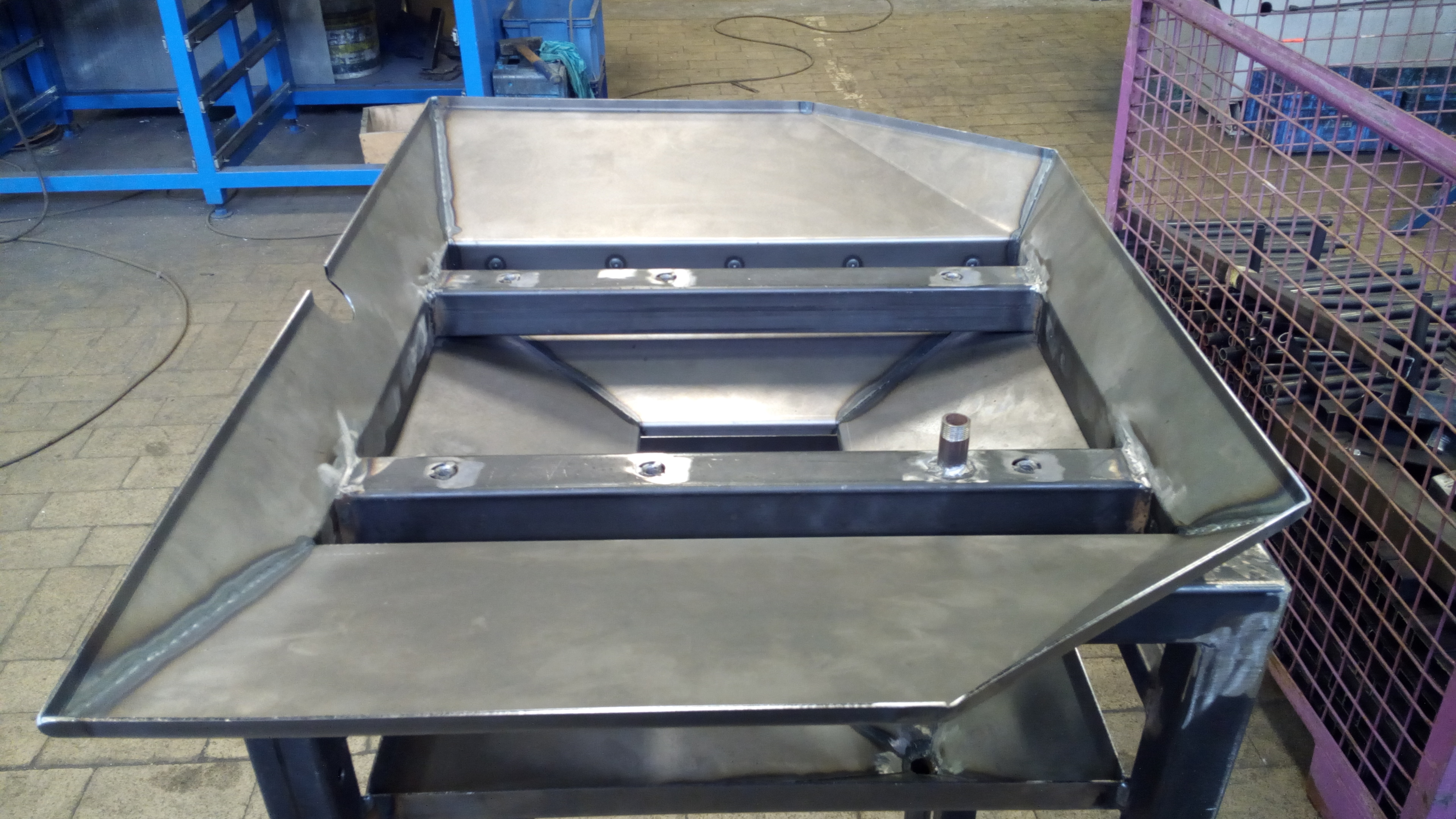

Hele Potraviny, podle toho, že v gitterboxech na fotkách nejsou jablka, okurky atd. tak bych řekl, že se ti ta dílna z kočárkárny pěkně rozrostlapotraviny píše:Po delší době, tvořím nový stůl pod svou frézku.
Máš to pěkné!
Díky, je to výpalek z 2mm a je to i tak dost.

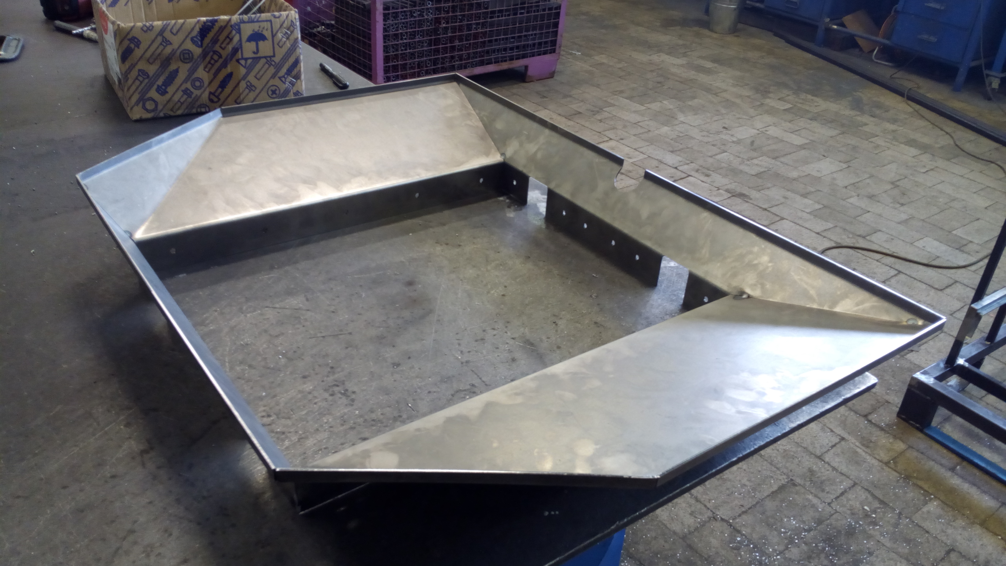

Honím někde kousek děrovanýho plechu s otvory 1mm o velikosti A5 a zatím nic, nechce se mi to vrtat. Chci ho použí do části šuplíku na hrubost a pak použiju síto z dom.potřeb do pánví.

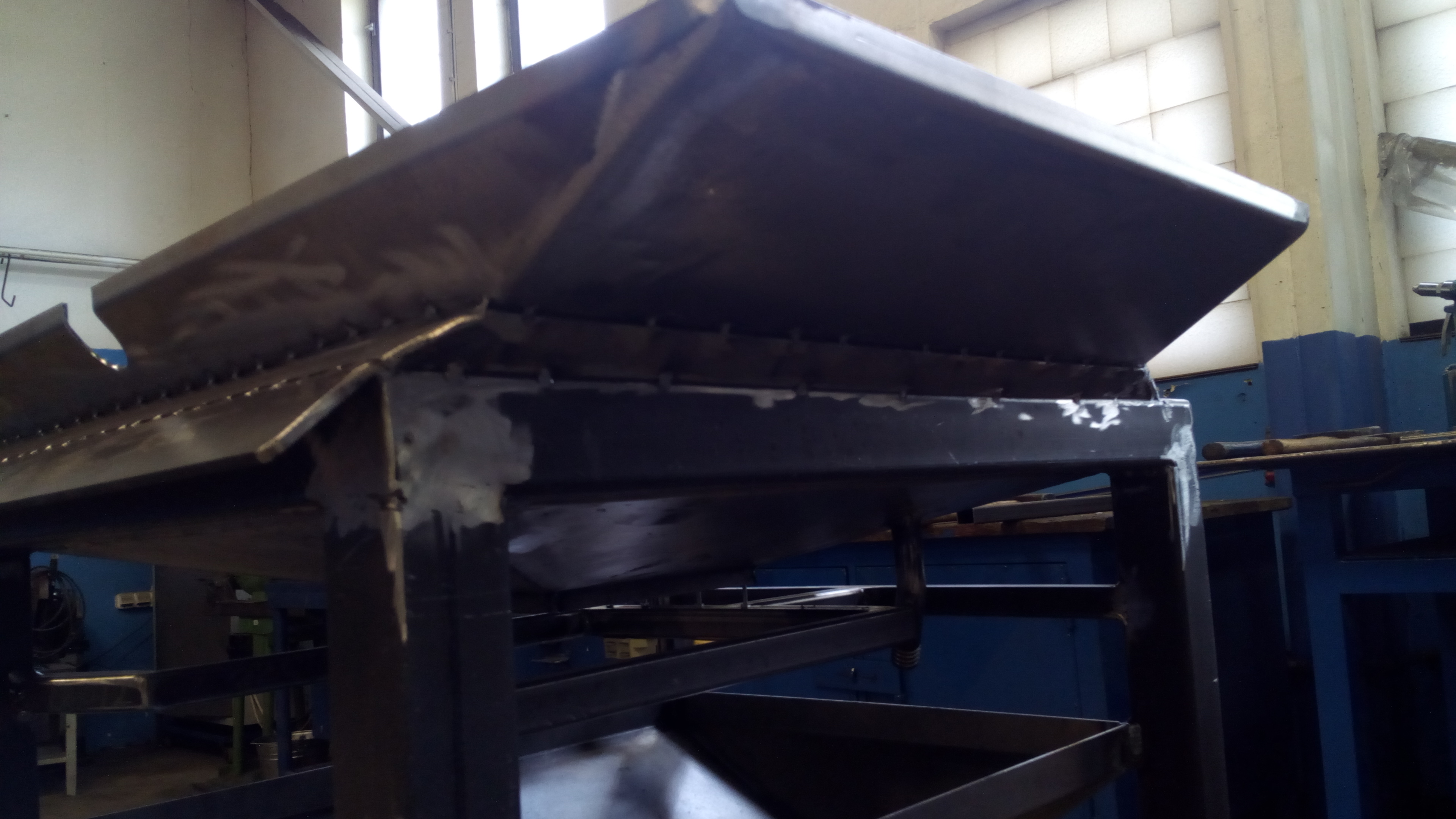

Jinak to ve finále bude stůl stojící na silentblocích, právě do té kočárkárny.
Nějak mi to tam leží ladem, proto ta dlouhá odmlčka. Poslední dobou mi připadá že se den ode dne víc zkracuje.

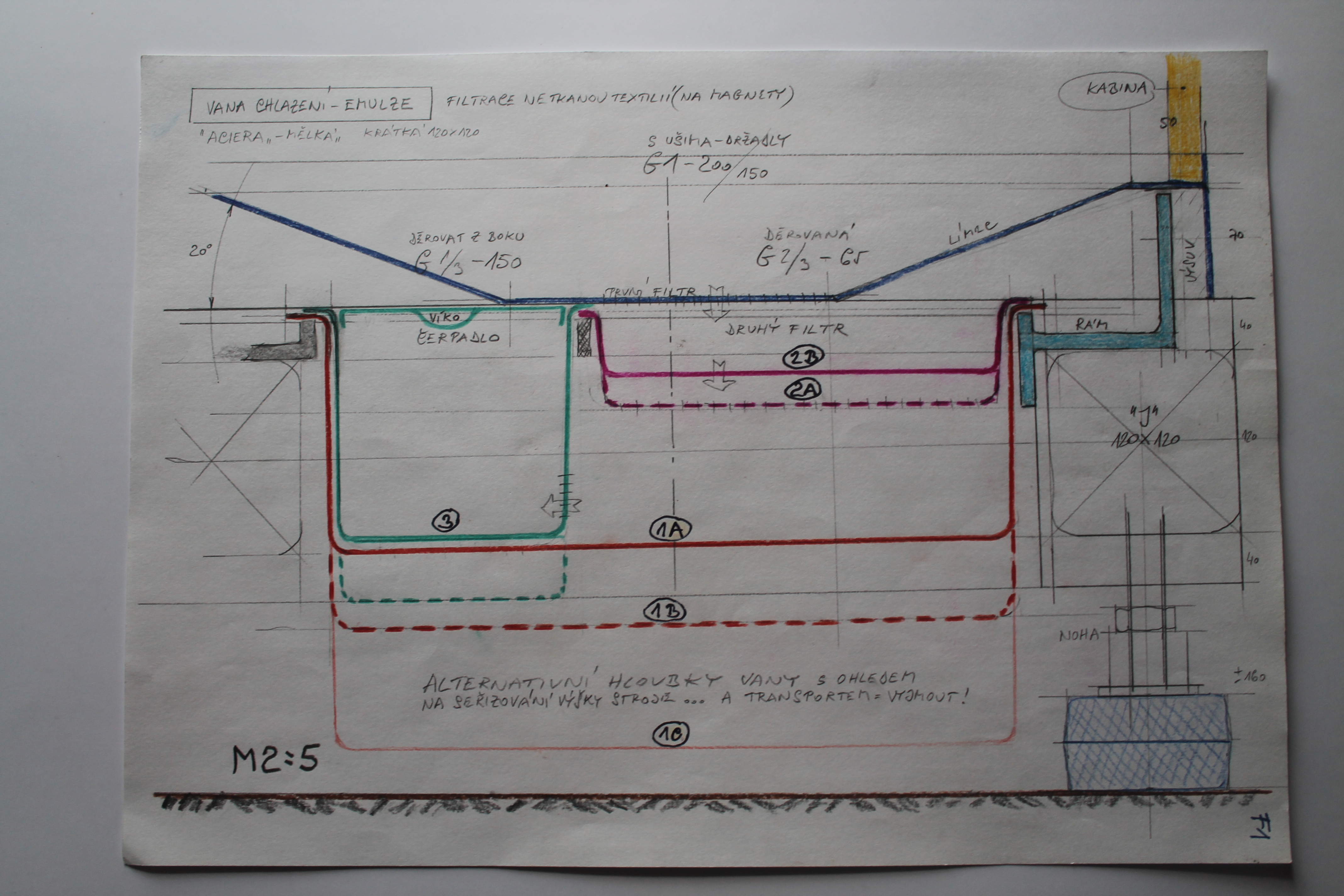

Počítám tam dát netkanou textilii na magnety přes plech s většími otvory
http://www.eplechy.cz/eshop/derovane-plechy" onclick="window.open(this.href);return false;
nebo tahokov ...http://www.tahokov.cz/nase-produkty" onclick="window.open(this.href);return false;
hadr se klidně vymačká kapalina a zahodí ...
schematicky asi takto :
a detail rámu stroje je

Vypadá to pěkně, s magnety jsem ze začítku taky počítal, ale pak jsem od toho raději upustil. Nevím jak by to vypadalo v praxi, aby ty magnety nebyly obalené a navíc by se ostatní materiál jako šuplík okolo těch magnetů zmagnetizovat a budou ty špony všude přilepeny.
Derovane plechy se shani mizerne a tabule je prilsis velke sousto. Delal jsem si vanicku pod loze soustruhu, tak juknu zda jeste nejaky odstrizek nezustal. Obcas je neco k mani v odstrizkove bedne ve Ferone. Myslenka magnetu nas koukam postihuje vsechny. Vysledkem jsou spony mimo vanu nabalene na magnetech. Od te doby uz vim, magnety na stroje nepatri

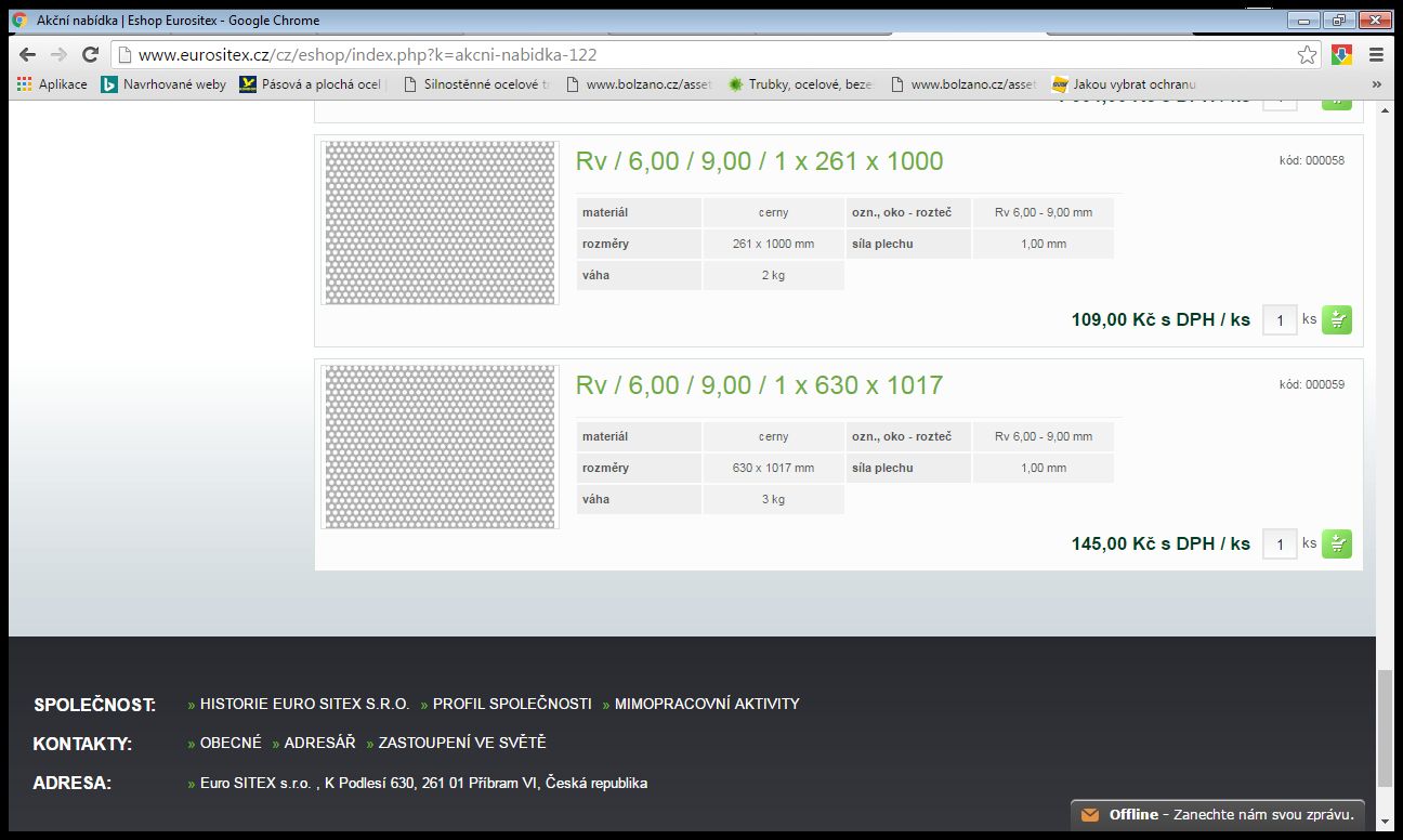

teť jsem byl v hornbachu dokoupit nějaké šrouby. děrované plechy cca 300x1000 do 400 kč za kus. různe díry.
šel jsem tam hlavně ale pro síto proti hmizu. a koupil jsem nerezové oko 1x1mm cena 175kč za metr2
pokud to chceš jako filtr asi by to šlo ne ? lepší než děrovanej plech...

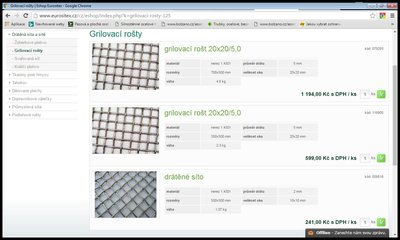

Ještě by se možná dal použít kus vhodného síta
a olemovat ho na ohýbačce
2Kvako1: síta na hmyz je dobrý nápad a v nerezu ještě lepší - díky
a podložím to drátěným sítem z nerezu 10x10 oko ze dvojky drátu

ještě akční nabídka plechu ...
