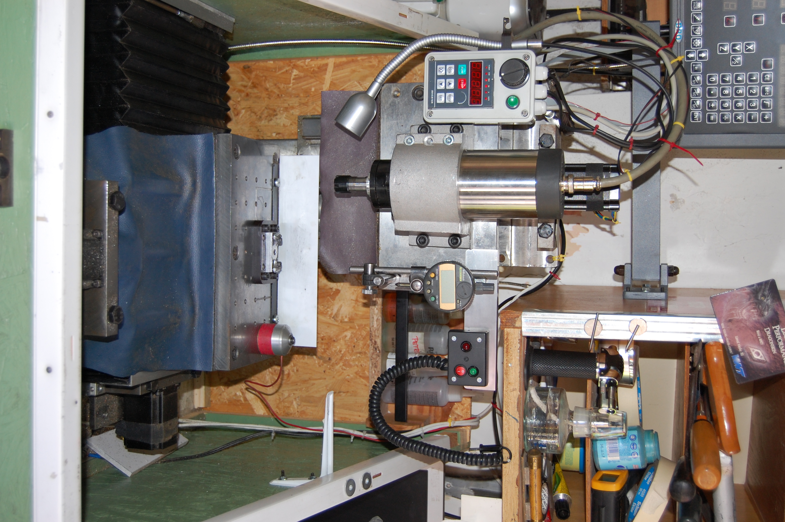

Ja osobne, napriek skúsenostiam, by som išiel do tej číny... Možno stačí tá 0.8 kW http://www.ebay.com/itm/0-8KW-AIR-COOLE ... Sw3ydViVuv

Těch 24'000RPM pro tebe není málo? Nebo "přetaktováváš"?

Thomeeque píše:Těch 24'000RPM pro tebe není málo? Nebo "přetaktováváš"?
Zatiaľ stačí... Najmenšia 0.1mm fréza ide 5mm/min pri 24k RPM. To, že nemá správnu reznú rýchlosť jej nejako moc nevadí. Mám čas :)
Keby niečo, mám 80k zubárske motorky (asi 5 ks) na 2,35 stopky, ale zatiaľ nemám potrebu. Tá čína je v rámci možností celkom fajn. Len chce starostlivosť :)

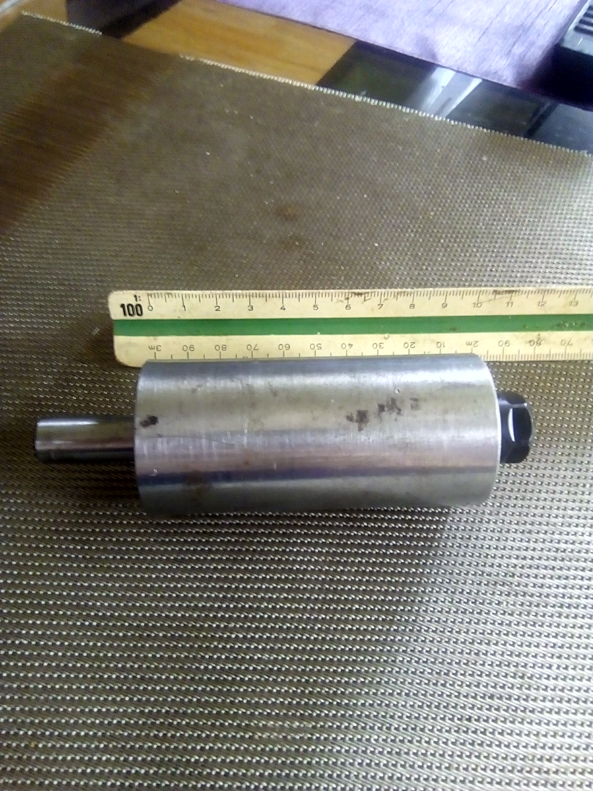

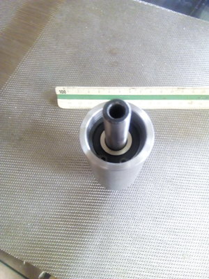

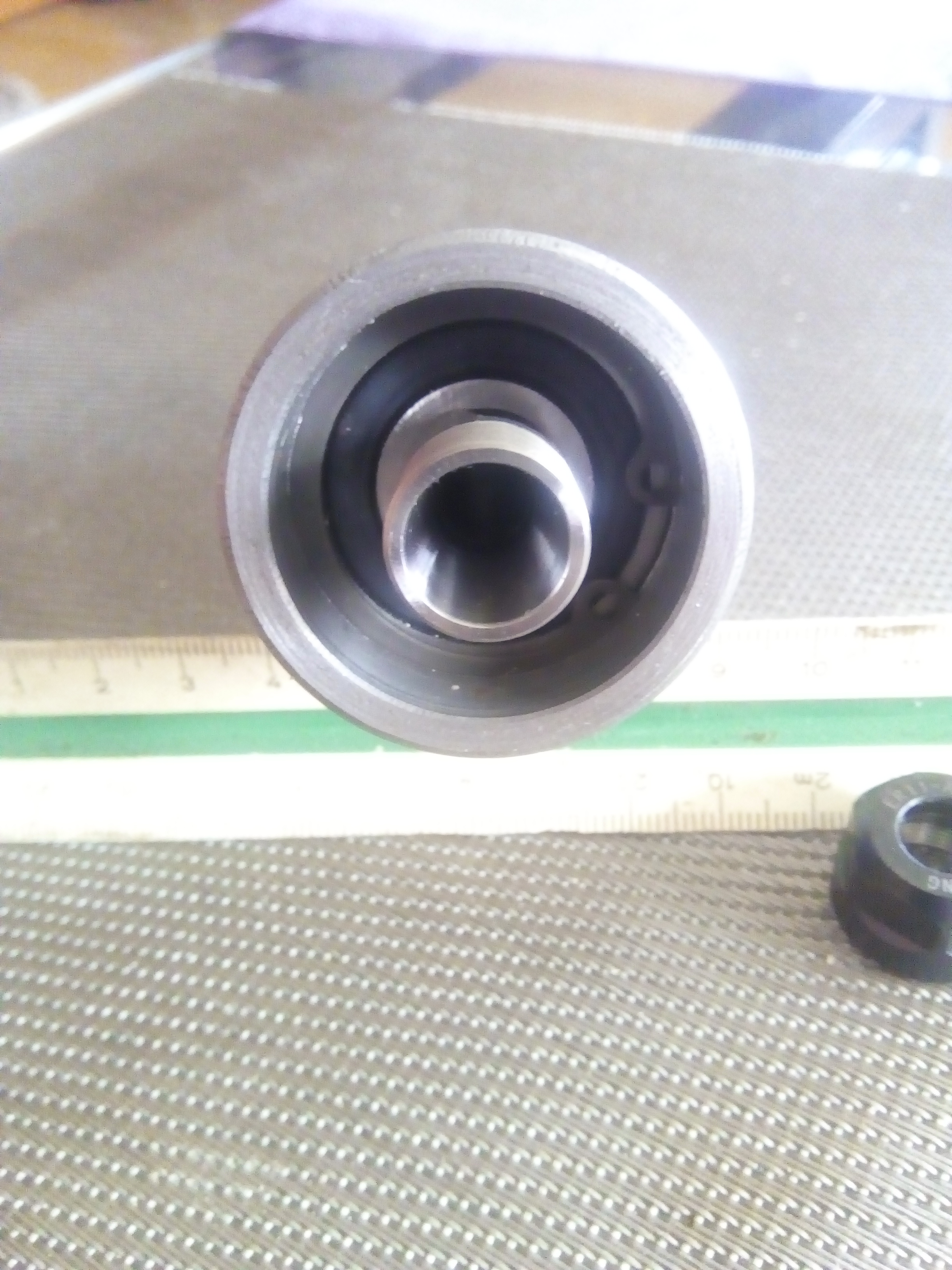

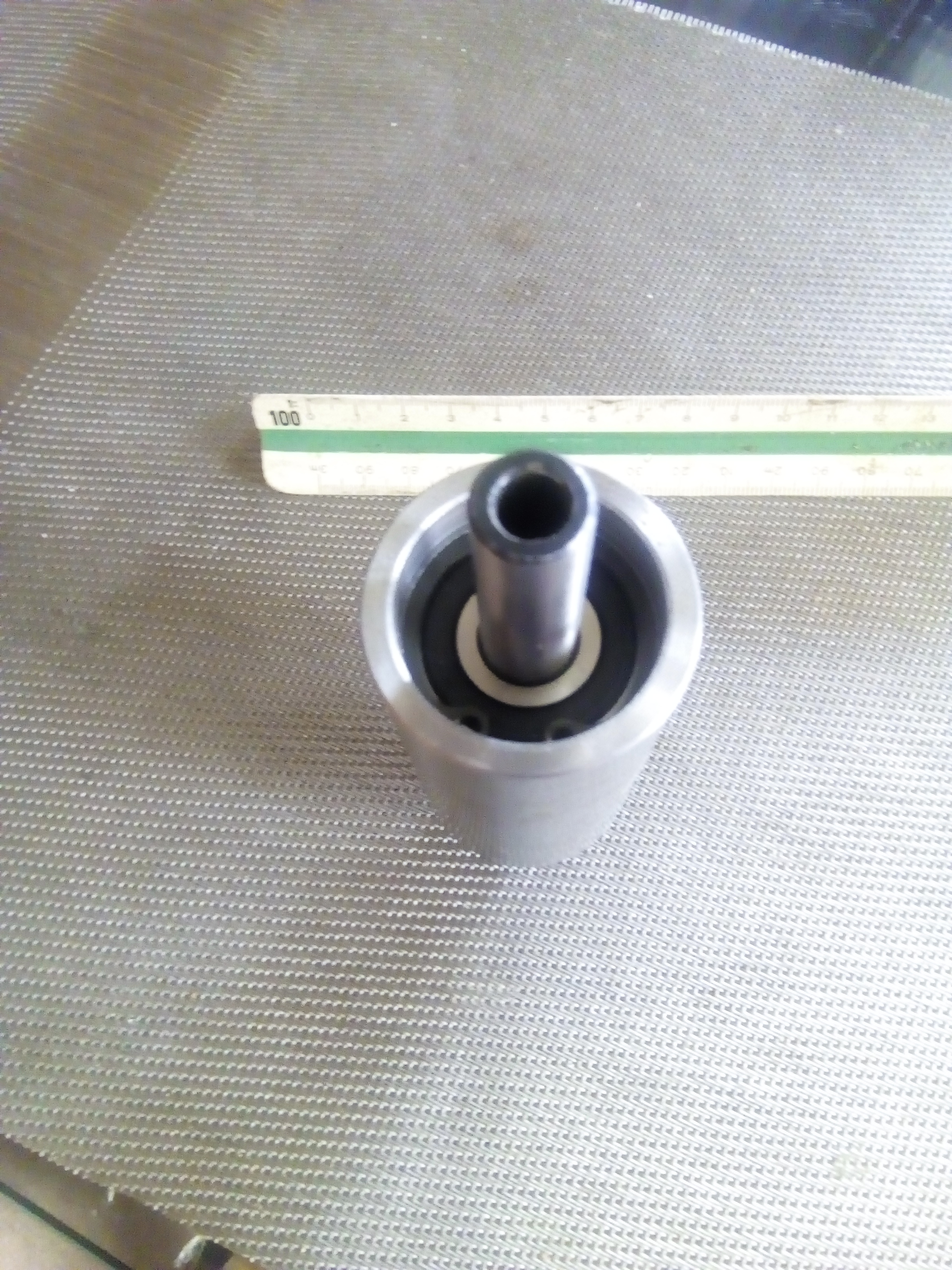

18. 6. 2016, 11:10
Ahojte. Dostalo sa mi do ruky toto male vretenko je to ER11 osadene 4x ložisko 6201 RSR. Možno ho použijem.. Asi budem muset navýšiť rozpočet :( lebo vsetko vyjde z poštu a DPH nad 200e :oops: pisal som do atasu tak uvidim čo to vyjde s frekvečnym meničom a nastavenim. Mam ešte vybraty činsky Vodnik ER20
