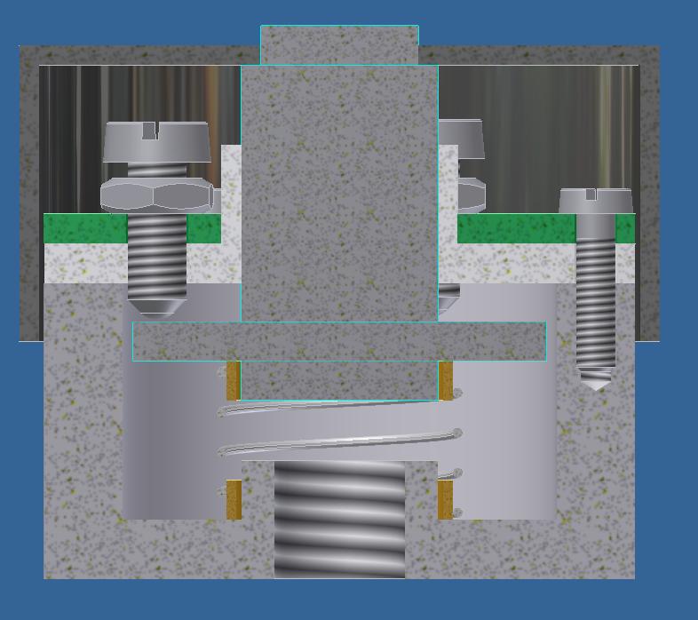

Už mě nebaví ruční nastavování délky nástroje, a tak jsem si ve volné chvilce nakreslil sondu na měření délky. Sonda sepne, jakmile se přeruší kontakt mezi kovovým diskem a některým šroubkem. Matky by byly přiletovány na plošňák (zelený) a v plastové vodící průchodce by závit byl vyřezán jen dvojkou závitníkem. Šroubky bych po nastastavení zakápl. Chtěl bych poprosit o rady a konstruktivní připomínky.

A nebylo by to lepsi resit elektronicky ? tzn pres nastroj by se uzavrel obvod a v tom okamziku by sonda prepla (napr pres nejaky KO treba s 555) - samozrejme by to muselo byt odpruzene stejne jak mas ty. Asi by to bylo presnejsi ne ? Jen takovy napad.

Když jsme u tohoto tématu, zrovna v sobotu u půlnočního kafe jsem přemýšel o sondě, která by fungovala na principu změny kapacity - mechanicky asi tak, že hrot by byl uložen na kulovém čepu a vhodně nějakými pružnými elementy ustaven do "nulové" polohy. Na druhém konci hrotu (na tom prvním je dotyk s obrobkem - asi kulový tvar) by byl kovový disk, který by měl nějakou vzdálenost od druhého pevného disku a tím by tvořili kapacitu. Při vychýlení hrotu z výchozí polohy by došlo ke změně kapacity. Jde jen o to, jakou na to použít vyhodnocovací elektroniku, asi by tam měl být i poták, kterým by se nastavila "nesepnutá" poloha detekovaná kupř. LEDkou. Je dost možné, že by to i přes veškerou snahu mělo nízkou citlivot. Co na to ti, co vládnou elektronikou?

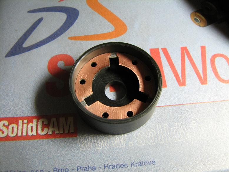

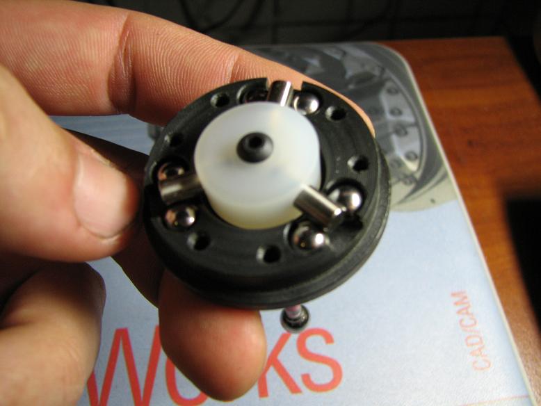

Když jste u těch sond tak přidám svoji.

zřejmě asi nejšikovnější obvod pro vyhonocení malé kapacity je UTI03,
mám v úmyslu s tím něco zkusit udělat, ale nějak to odkládám

Já jsem taky uvažoval nad sondou na mašinu a napadlo mně něco jako mikrofon.... Tam přece taky jde o vychýlení nějaké membrány a z toho vznikne elektrický signál, a to vychýlení je miniaturní, takže by to mohlo být přesné... Co na to elektronici? :)

Ještě zapojit dráty složit, nasadit na trn a na měřáku přeměřit jestli nehází.
