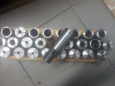

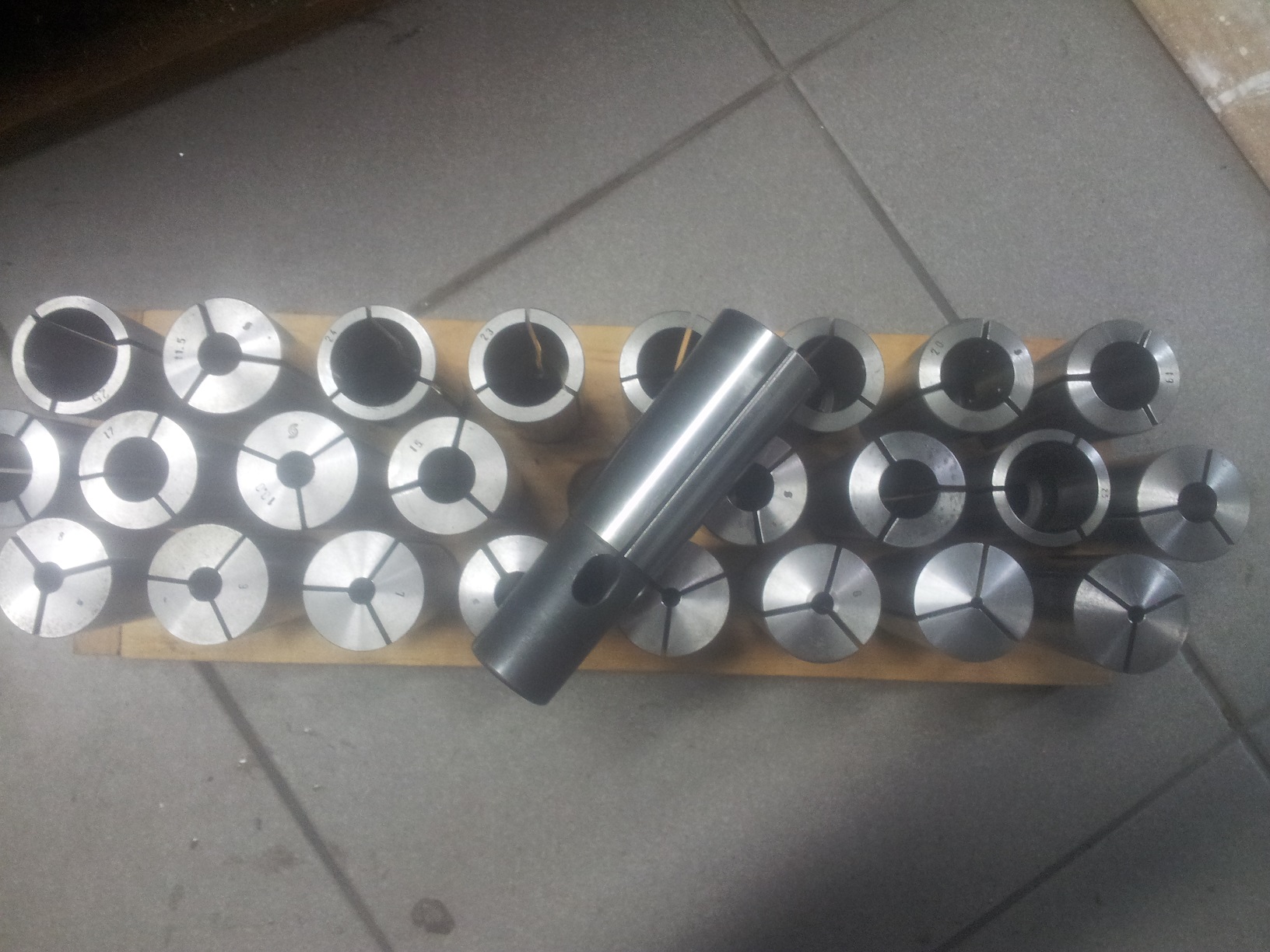

klestiny jsou v rozmeru 3-25mm po 1 mm plus je tam jedna pulka.
ja chci tyto klestiny
https://stroje.bazos.cz/inzerat/6350366 ... 8R--RA.php" onclick="window.open(this.href);return false;
v rozmeru 2,5 az 25,5 mm.
klestiny vypadaji takto, chci klestiny v podobnem stavu.
Naposledy upravil(a) drekk dne 25. 7. 2016, 7:40, celkem upraveno 2 x.

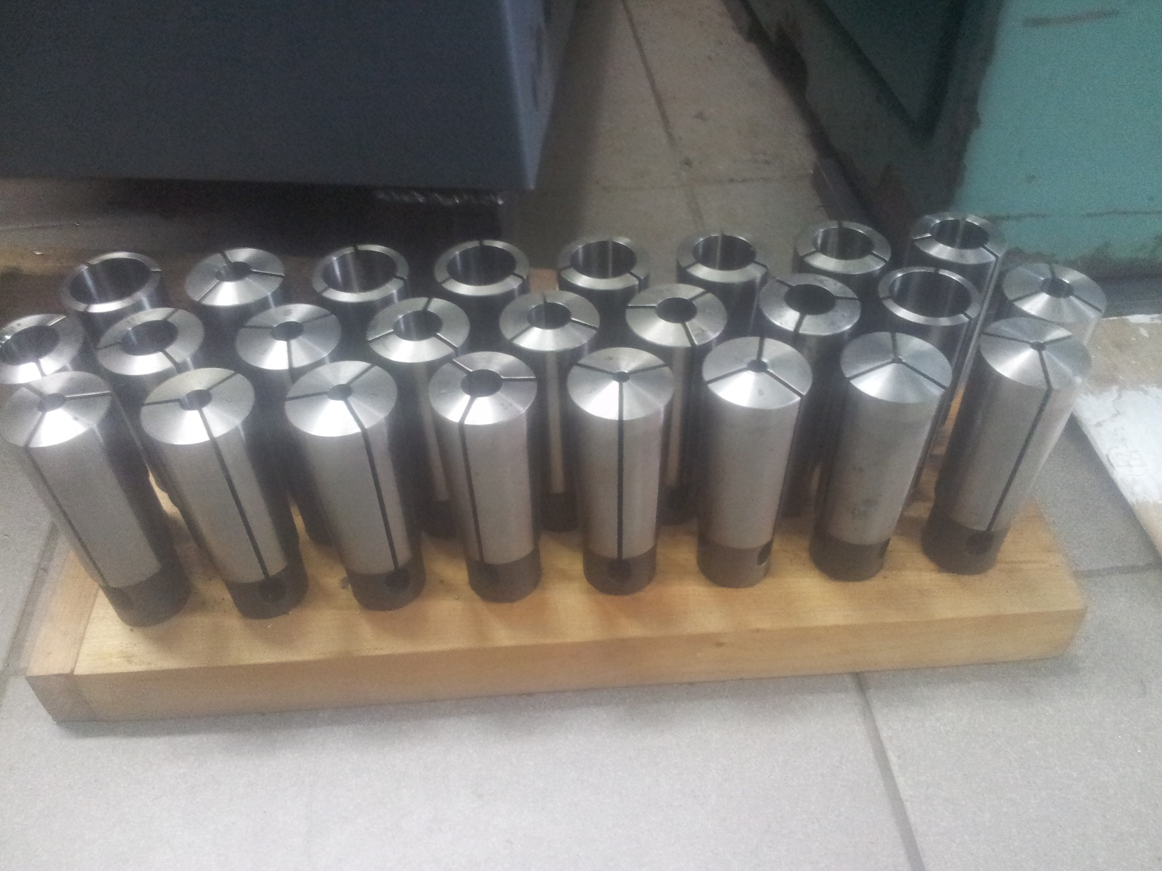

drekk píše:klestiny jsou v rozmeru 3-25mm po 1 mm plus je tam jedna pulka.
https://stroje.bazos.cz/inzerat/6337202 ... Zebrak.php" onclick="window.open(this.href);return false;
to v tom odkazu nejsou kleštiny 5C :wink: to jsou naše kleštiny, které se k těmto soustruhům standardně dodávaly, ještě byly k SV18 a podobným velikostem, rozdíl mezi našima a 5C jsou v tom, že 5C jsou ve vnějších rozměrech v palcových rozměrech, stejně tak upínací palcový závit, ty naše jsou v metrice, vnějškem 32mm (5C mají 31,75), já mám obě ty sady a ta 5C je praktičtější, protože má na konci vnitřní závit na doraz, u našich jsem to nikdy neviděl :)
takže pokud máš vložku na žebráka, tak musíš shánět ty naše, ale já se stejně obávám, že na žebráka byla ta menší řada do 20mm (vnější průměr 23) je tam totiž ME40 kužel a ta redukce by byla docela šlupka
ono napsat, že je to na s28 je pěkný, ale bez vložky nanic
