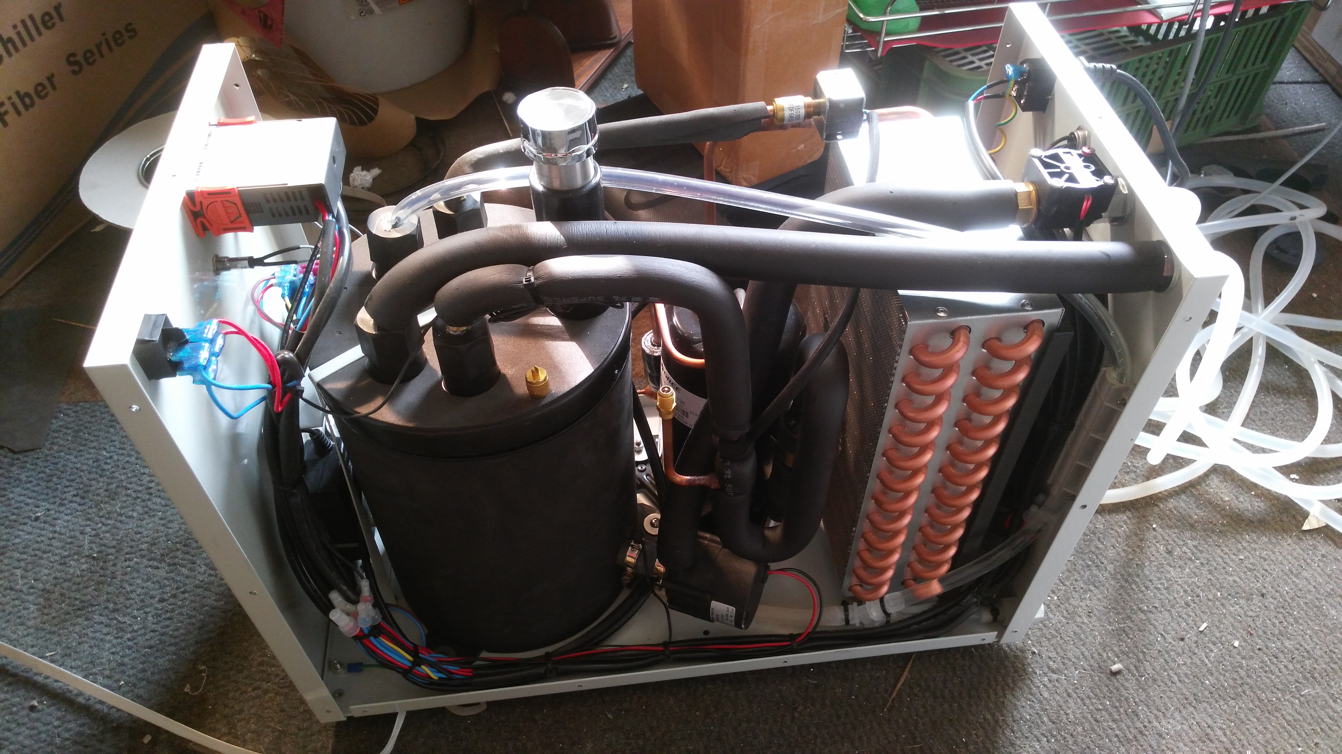

28. 7. 2016, 7:43
Nevíte někdo kde by mi mohli naplnit chladivo do chladící jednotky CW-5200?
Kluci co dělají autoklimu nemají koncovku která by na to pasovala.
IQ156
Příspěvky: 7161
28. 7. 2016, 7:51
co tam je za chladivo ? jinak klasika domovní klimy tuhle koncovku mají
lubos
Příspěvky: 5125
Registrován: 2. 5. 2007, 3:47
28. 7. 2016, 8:01
Úplně přesně si to nepamatuju ale něco jako R132.
IQ156
Příspěvky: 7161
28. 7. 2016, 8:13
spíš r134 ne ? tak tojeto co se cpe do aut a koncovku třeba tady : http://www.eltex-km.cz/cs/e-shop/produc ... 151-hadice" onclick="window.open(this.href);return false;
