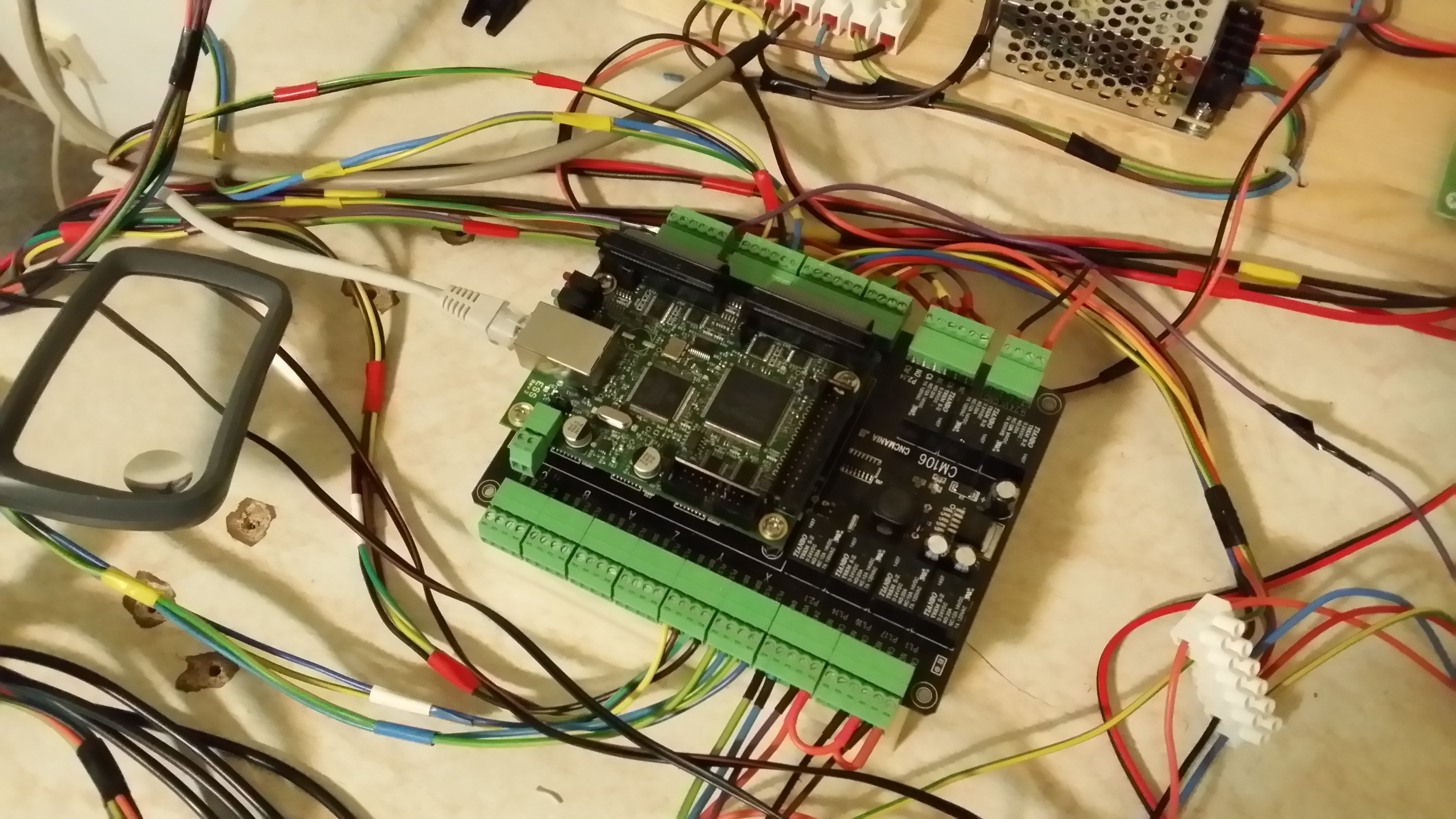

Postupně jsme vybírali komponenty pro řízení naši CNC-X1 a jako další díl pro který jsme se rozhodli byl SmoothStepper - ETHERNET HW interpolátor 4 MHz pro MACH3.
Proč? Jsme zvyklí pracovat s MACH3. A po mnoha dnech strávených u PC na netu a tomhle foru kde jsme se ptali na názory ostatních fundovaných osob :D za co jim tímhle moc děkujeme jsme se rozhodli pro ESS alias SmoothStepper - ETHERNET HW interpolátor 4 MHz. A podotýkám, že i když cena není zas tak úplně lidová byla to opravdu dobrá volba. A nelitujeme toho. Funguje spolehlivě a je to úplně jiný level než ty čínské desky.
Pro ESS se dělá deska s optickým oddělením pod označením Mach3, Motion Controller, CM106-ESS jak už to bývá cena zase Ehmmm, ale maximální spokojenost. S ESS spolupracuje bez problému.

ESS a CM-106 Zásnuby :) :)
