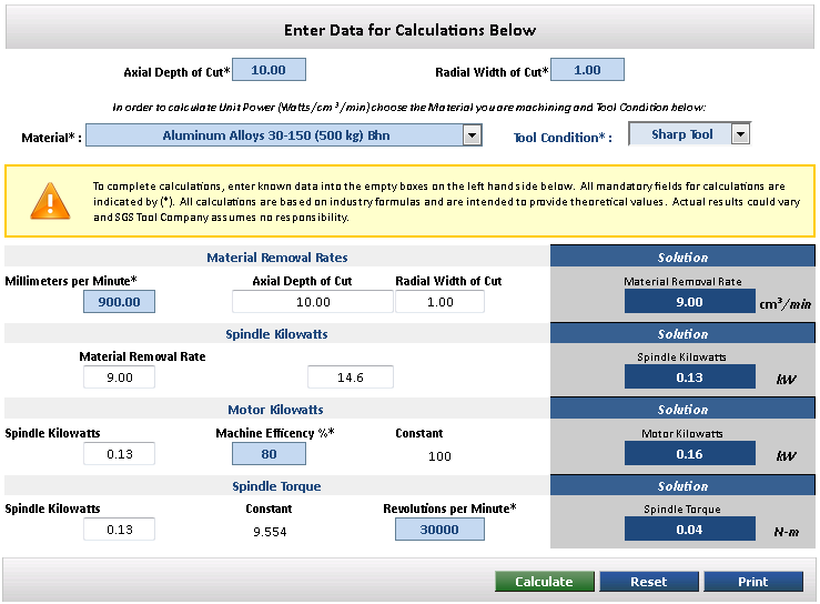

Zaujal mne tento špidlik, ale cena je podezřele malá a celý je to takový zváštní.. vytvořil jsem poptávku, no, ale ani potvrzení nepřišlo, tak nevim.
Případně kam jinam na MC-48/0.25R60?
Dík, T.

Nevím jak kvalita ,ale je to určitě hodně slaboučky tak na trojku brusný cigáro
krouťák je 0,04Nm

Chci to na zázrak™ a chci používat nástroje do 3mm (resp. do 1/8"). Zkoušel jsem nějaký kalkulačky a do těch 0.04Nm se to celkem vešlo. Navíc 60.000 bych používal na vrtání plošňáčků, frézování by probíhalo zhruba na polovině. Jak to je, pokud je vřeteno chlazeno nuceně, můžu ho hnát na nominálním výkonu i při nižších otáčkách (jestli tam ten výkon teda nějak rozumně dostanu, hmm)?
Díky, T.
http://www.sgstool.com/calculators/Metric-Milling-Power-Calculators/Metric-Milling-Power-Calculators.htm
