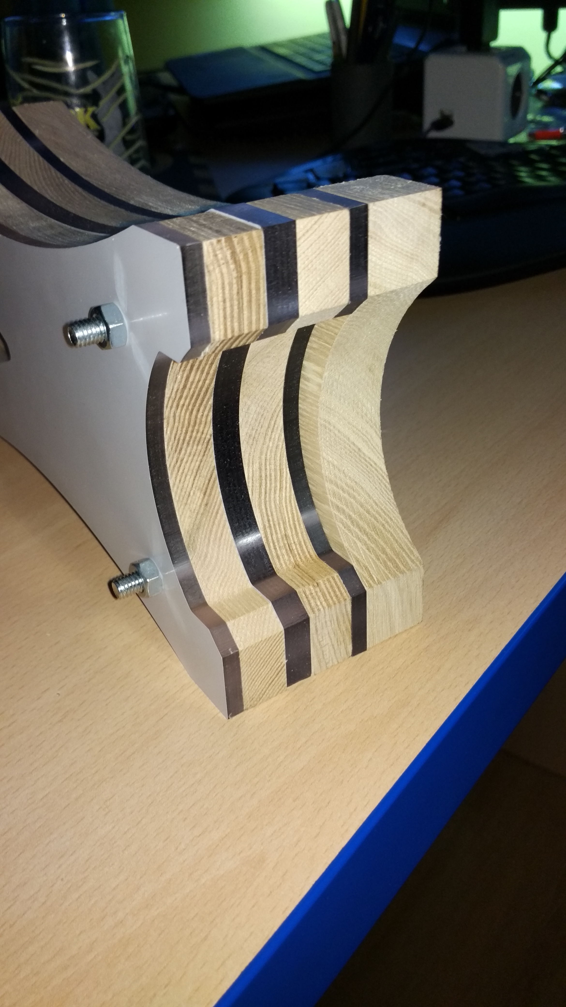

Čaute ľudia, frézoval som dnes buk do hĺbky 13 a 20mm. Mal som poruke iba 6mm 3brit. Dĺžka frézy cca 24x50. Frézoval som kapsu adaptívnym obrabanim posuvom 600mm/min, otáčky vretena cca 10000, zavrtanie pomocou šroubovicou a bral som to po 3mm.
TOTO OBRÁBANIE BOLO FAJN.
Potom som prešiel na obvod (kontura). Posuv a otáčky zostali rovnaké a bral som to po 2mm až do tej hĺbky napr. 13mm. No a tu nastal problém. Už od začiatku to strašne pískalo. Prečo?
Ďakujem za pomoc.
Ďakujem za pomoc.

nevhodná kombinace tuhosti a rezonancí stroj - nástroj - obrobek a řezných podmínek
konkrétní ti nikdo neřekne
to musíš vyzkoušet pro každý případ zvlášť
obvykle pomůže jít dolů s řeznou rychlostí a nahoru s posuvem, třeba jen o 10%

Mám za to, že frézování při otáčkách 10000 je zbytečné. Nástroj se otupí daleko rychleji a ještě hrozí přílišné ohřátí nástroje. Pokud to jde, je dobré upevnit plastovou hadičku s nastaveným vzduchem pro vyfukování třísek a chlazení nástroje. Pokud se nejedná o průmyslovou výrobu, proč honit mašinu do vysokých otáček ?

pouzivam Makitu rt0700c a to je vysoko-otackove vreteno.

Někde je tady na fóru kalkulačka, kde je např. rychlost pro mdf. Odhadem na 3brit. tipuji na nějakých 4m/min. při 12000rpm. Menší otáčky bych ani u dreva nezkoušel. Tak tedy podle mého, pokud to stroj dovolí, zvednout rychlost a to znatelně.

Buk Dub dělám asi nejvíce a jedu hrubování 6mm frézou za 24.- ze železářství 16-18000rpm a 3m/min. Hloubka 3mm, boční úběr 40%. Finiš 2mm kulovou z Bangood za cca 30.-, 12000rpm posuv 1.8 až 2m/min. Nikdy jsem neměl problém. Formáty cca 700*450mm reliéfy. Frézka na ložiskách, vřeteno Atas.
Toď vše co k tomu mohu říci.
Snad jen: Pozor na Javor, krásné dřevo, super na úpravu, ale je to sviňa, trochu větší hloubka a frézy lítaly jak čarodějnice na Sabatu. Jsem si myslel, že je měkčí tak to pude, dal jsem hloubku 9mm a byl jsem v pr... jak Baťa z dřevákama.

je tu zazitym mytem ze kdyz stroj neda vetsi posuvy ze je vporadku jet pomalu delat misto spon prach a palit nastroje
chtelo by to naucit se pracovat s reznymi podminkami
treba co to je rezna rychlost a posuv na zub
a proc jsou obe tyto vyrobcem nastroju doporucene hodnoty udavane v rozmezi od-do

Ďakujem za rady vyskúšam zvýšiť ten posuv. A ešte k tým posunom keď ste tu o nich písali. Väčšinou používam frézy FORMAT a tam som nikde v katalógu nenašiel posuv na zub alebo niečo podobné. Jediné čo tam je je Vc.

tak bych zkusil 0.1mm
ale nejsem od dreva a ani buhvi jakej obrabec s buhvi jakou praxi
jen strilim od boku
treba nekdo od fochu poradi lepsi presneji
jen strilim od boku
