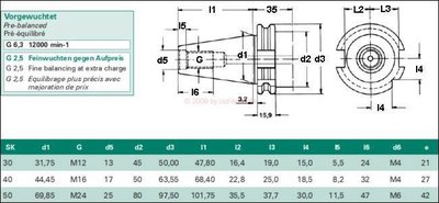

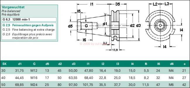

Zdravím všechny s asi hloupým dotazem který po zodpovězení možno smazat. Mám tu kuželovou redukci k nejspíše děličce na BN102. Velký průměr je 69,41 a vnitřní velký 43,34. A má otázka je jestli je to redukce z iso 50 na iso40. Na stránkách tumlíka jsem našel nástrojové kužely ale tam je psáno že iso 50 je 69,85
a iso 40 je 44,45. Díky všem za odpovědi.

iso 40 - 44,91mm
iso 50 - 70,07mm
mereno na modelech vyrobce fahrion precision

průměry - z logiky věci jaxi záleží na tom, jestli se měří největší průměr dutiny nebo trnu
průměr na trnu musí být větší, aby to sedělo v kuželové ploše a ne za límec s unášečem
jo a taky bych chtěl vidět, jak se u kuželové dutiny změří na 0,01 největší průměr.......na té hraně.... :D

Takže to může odpovídat ty rozměry? Nerad bych totiž koupil nástroje co mi tam nebudou pasovat :D
qwer
Příspěvky: 1434
Registrován: 8. 4. 2008, 8:09
16. 8. 2016, 9:06
Tam nemáš čo pokaziť, nič s čím by sa to dalo zameniť neexistuje :)
