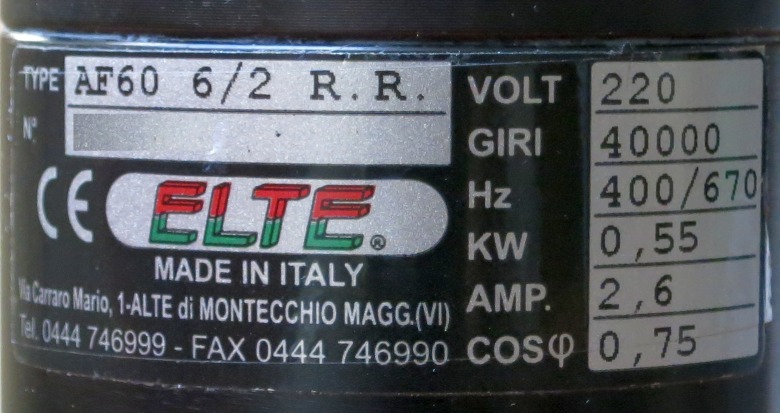

jak jsem se už pochlubil jinde, zakoupil jsem nedávno toto vřeteno (výrobcem dodáno 11/2014, nikdy nejeté).
Výcuc z návodu (foceno narychlo mobilem, časem možná naskenuju, ke stažení jsem ho nenašel):
V návodu mě docela zaujalo:
- že se vřeteno má "zahořet" nejen nový či dlouhodobě nepoužívaný, ale i denně před prvnim použitim
- že se má kleština po šichtě povolit
To jsem tady zatim nějak nezaregistroval.
No, v první řadě bych se rád zeptal, jestli tu někdo takové vřeteno používá (asi ne takového prcka, ale třeba něco z řady AF)? S konektorem už jsem se nějak popasoval, ale i tam mám pár nejasností:
- zem (PE, pin D) není spojena s kostrou?
- Co je to vevnitř za tepelnou sondu? Za studena je to šluslé, tak tipuju nějaký bimetal, který se při přehřátí rozepne?
No a k té vzducho a hydrotechnice - čím do toho foukáte a hlavně jakou používáte chladící kapalinu (byl jsem pánem varován, abych dal fakt bacha, co do toho liju - oni používají přímo originál, ale to je prej děsná darda). Něco jako destilka z něčím antikorozivním?
Díky, hezký víkend, T.

S tím zahořením je to jednoduchý ,buď v krbu nebo na mašině :wink:
Nejdřív je potřeba udělat první záběh postupným zvyšováním otáček s důsledným sledováním teploty ložisek , řádově jde o několikahodinový proces a to podle předpětí ložisek .
To zahoření před každým použitím znamená vřeteno nastartovat na nižší otáčky a v průběhu třeba 10minut zvednout na provozní otáčky a pak teprve frézovat.

Jak to zabíhat tam taky píšou, já to tu jen zmínil, protože o zabíhání před šichtou jsem tu za celou dobu, co tu jsem, ještě nečet (stejně tak o uvolňování kleštiny po šichtě). Ale klidně mi to jen mohlo uniknout.
Oni pro první zapnutí a po dlouhý pauze doporučujou pouze 5min na 50%, 3min na 80% a 2min na 100% maxima. Tak možná ten první několikahodinový záběh dělaj už v továrně..?
Dík, T.

On se ten několika hodinový záběh váže k velkým vřetenům kde jsou sady ložisek a větší předpětí.Tady je základ při záběhu hlídat teplotu v místech kde jsou ložiska a hřídel vřetena, jestli není moc ohřátá.Když budeš opatrnější a časy prodloužíš nic se nestane naopak budeš mít jistotu že jsi nepřehřál ložiska a jeho vazelínu. .
