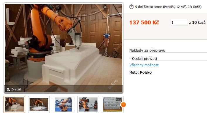

http://aukro.cz/prumyslovy-robot-kuka-k ... 77847.html" onclick="window.open(this.href);return false;

Je to slušná nabídka ... Jen mít více času a prostoru

Není to dobrá nabídka - na bazoši je paní (překupník) nabízela za 80 tisíc kus už před rokem.
Na ebay je jich mraky za tyhle ceny už také roky.
Někdo mi říkal, že jsou to totálně vyběhaný krámy co se jich zbavily z fabrik.
Za to vyhodíte 137 tisíc a je to dobrá nabídka?
co s tím jako budete dělat, když to má nový přesnost 0,2mm - kolik to má asi přesnost takhle vylítaný? 1mm? budete s tím přehazovat slámu na poli?

tak zrovna tyhle kuky vydrží běhat třeba i dvacet let a bez velkých problémů a nějakých zásadních vůlí . tyhle roboty se prostě vyřazují když se ukončí jedna výroba a rozjíždí se nová . škodovka když ukončí jeden model auta tak jde vše do šmelcu a pro nový typ se vše dává nové ,. takže ty roboty mají některé naběháno i třeba jen pár měsíců .
když si vezmeš kolik tam je pohonů , převodovek a servoměničů a za kolik sety komponenty jeté prodávají tak je to dost dobrá cena , jen mít pro něj využití. ty převoodvky jsou všechny harmonický .

Blbý je že pokud se ti tam něco vysype tak to nemáš šanci sehant za rozumný peníz aby jsi to dal dohromady.
Navíc je to určené spíš jako manipulátor na zakládání do cncček než že by se na tom mělo rozumně obrábět ( hraní do pěnových hmot není obrábění).
Má to svoje výhody ale podle mě spíš pokud potřebuju dělat jednu operaci pořád dokola. Na hraní by se mi to docela líbilo

Někde jsem viděl jak švýcarská fabrika s něčím podobným sériově brousí nože, prostě ta ruka vzala nůž, přiložila k pásový brusce, otočila a obrousila i z druhý strany a výbrus jak víno hotovej a hned jel další kus. Když si představím jak to nožíři brousí hodiny a dny...

No taky že už mají nalítáno skoro dvacet let... jsou výroba 1999 stačí podívat na štítekpacka píše:tak zrovna tyhle kuky vydrží běhat třeba i dvacet let a bez velkých problémů a nějakých zásadních vůlí ....i třeba jen pár měsíců
