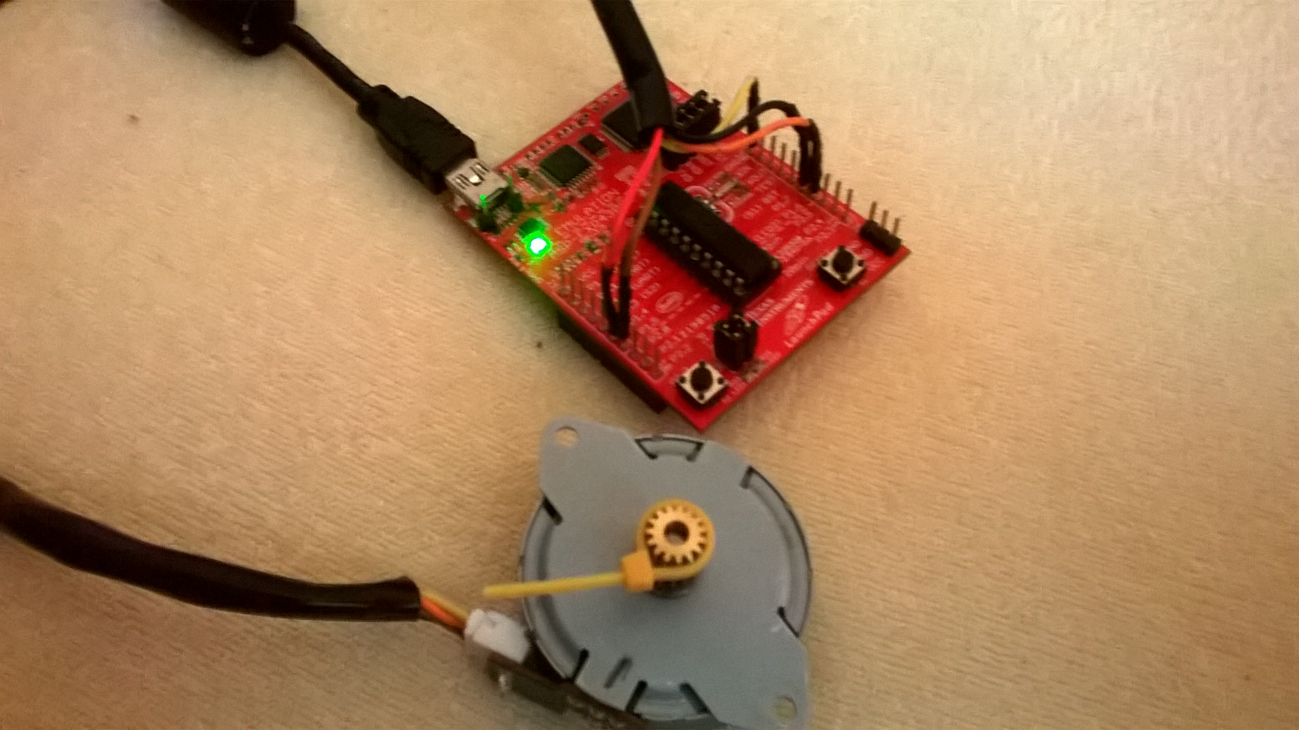

Ahojte, jedna malá otázka – mám MSP430 a ovládam s tým malý 5-vývodový krokáč zo skenera, sekvenciou v loope PIN1 -> PIN4.
Keď som podľa YouTube takto identifikoval káble, tak sa na 9V baterku roztočil, relatívne mal aj nejakú silu (pre moje potreby dostatočnú)
Napojil som ho na tú MSP, ale ledva sa pohne, resp. treba mu prstom pomáhať – ide z toho 3V.
Chcel by som ten motor napájať min 9V cez nejaké relé, ktoré by som napojil na tú MSP.
Otázka je, že aké relé mám kúpiť, v GME som kukal ale čo ja viem aké sú optorelé, SSR, s cievkou atď... Nemám šajnu...
Viete mi niekto povedať/poradiť, že čo mám kúpiť? Potrebujem 4 kusy, prípadne štvorité (???)
Našiel som niečo takéto, ale potreboval by som to rýchlejšie ako za mesiac...
Prípadne niečo namiesto toho, ako by sa to dalo?
No a potrebujem, aby zoplo rádovo DESIATKY milisekúnd, t.j. napr. 20 milisekúnd zopnuté a potom 100 milisekúnd otvorené.
Neviem, či vôbec to dokáže byť také rýchle...
Jo a ešte by som vás chcel poprosiť o také "laické rady", lebo tomuto sa vôbec nerozumiem. Proste že kúp toto a zapoj takto :) :)
Ďakujem, P.

Rele je na to pomale a opotrebovava se
Idealne tranzistor
To vsak zavrhnes protoze je to slozite vyzaduje to dalsi soucastky a tistak
Potom tedy integrovany budic
Idealne s tbckem
Porad tistak a soucastky
Potom tedy hotovy cinsky driver s tb
Nebo pololu
Cena tak 500,- kc a vic

No tak zas nejaký tišťák by som zvládol, a otázka je - čo je zložité? Skúsim teda pohľadať nejaké zapojenie s tranzistorom... Drivery s TB nejaké mám, tak prinajhoršom s tým... Dík

WatchManiac píše:... mám MSP430 a ovládam s tým malý 5-vývodový krokáč zo skenera, sekvenciou v loope PIN1 -> PIN4. Napojil som ho na tú MSP, ale ledva sa pohne, resp. treba mu prstom pomáhať – ide z toho 3V.
Tohle by asi chtělo rozvést. Ty jsi napojil krokový motor přímo na výstup mikrokontroléru?
Pevně doufám, že jsem ti jen špatně porozumněl, ale pokud ne, tak krokový motor se připojuje takto.
Můžeš použít jak ULN2803, tak ULN2003, liší se jen tím, že u jednoho je v pouzdře 8 tranzistorů, u druhého sedm, ale tobě stačí čtyři. Nepřehlédni propojení pinu COM obvodu ULN s napájecím napětím krokového motoru, jinak můžeš zničit ty tranzistory uvnitř ULN.

Jo, pripojil rovno na mcu:
Sa chudátko motorček aj nejako točí :) len má trošku hendikep...

A to to ten mcu prezil?
To asi nebude uz prilis spolehlivej

Jsi teda hodně velikej drsňák a mikrokontroléry zřejmě nemáš vůbec rád. :shock: Ale i když svém oboru jsi určitě špička, tak do elektroniky bys asi bez patřičných znalostí zatím fušovat neměl.
Přečti si můj minulý příspěvek, tam to všecko máš popsané.
