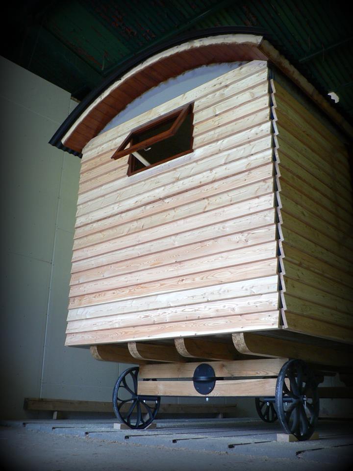

Historickou hodnotu to nemá. Stavím si ji pro sebe (viz. příloha). Objevili se nějací zájemci co by to chtěli také a proto si chci nechat vyrobit formu a odlít kola. Tento typ maringotek může dosahovat i 6 m na délku. Já stavím verzi 4 m. Chci si být jistý, že na ty kola v pohodě postavím, v případě potřeby, i tu nejdelší verzi. A ještě budou mít dostatečnou rezervu. Proto potřebuji zjistit nosnost a případně upravit návrh.

Mám cenovou nabídku na 16 000 modelové zařízení, 3300 jedno kolo. Otázka je z jaké litiny. Nejsem strojař, takže litina 422420 mi moc neříká. Z restaurátorské dílny stabilních motorů to vychází na 5000 za kolo.
Jo a shánět použité není do budoucna řešení. Dát dohromady 4 podobně velká kola trvalo několik měsíců. Pak opískování, případně svařování a lakování a jste na ceně 3300 za kolo.

No protože tě to ještě nepřešlo tak jen pár poznámek
1-tvar paprsků cos nakreslil není slévarenský ani strojařsky dobře navržený (ten na fotce maringotky je ok)u tvé verze hrozí praskání při chladnutí odlitku a velké vnitřní napětí.
2-materiál bych doporučil ocelolitinu nebo tvárnou litinu ,rozhodně né šedou.

Nejdřív ale musíš vědět kde ti to odlejou protože ta cena za modelové zařízení je jistě pro model na ruční formování , pokud dělaj jen strojní formování tak ti to neudělaj .Tak ať to není zbytečná práce ,ještě než to dáš modelářovi aby ti udělal modelové zařízení tak to tu ukaž ať tam pak nemáš nějaký koniny ,jo a nezapomeň na úlosy aspoň 2st a rádiusy ať to nepraská.
