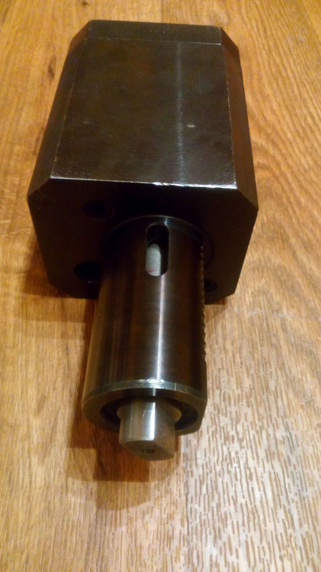

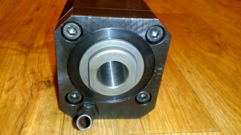

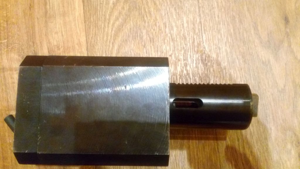

Našel jsem inzerát na rotační držák.
O něčem podobném jsem přemýšlel , že bych z toho udělal vřeteno k malé frézce,téměř bez práce.
Chtěl jsem rovnej na kleštiny, ale to nemá.
Tak jen s morse 3.
Tohle mi přišlo.
Přední čelo je 85x90mm délka 130mm.
Stopka je průměr 60mm a dlouhá je cca 75mm.
Měřím pravítkem,šuplera je až ve sklepě.
Váha 7.5 kila.
Cenovku chtěl prodávající 2 000 za kus , ale dá se smlouvat...
Dopravu má přepravkou za 110kč při platbě předem.
Samozřejmě jde použít i jinak, než na vřeteno frézky.
Příchozí kus je nový nepoužívaný.
Z mojí strany spokojenost.

Tyhle mršky často mívají velkou házivost a poddimenzovaná ložiska a odcházejí třeba po 100 hodinách. Měli jsme i takové, které vydržely jen hodinu - budiž jim kovošrot lehký. Buď opatrný při výběru (i když tohle podle váhy vypadá na něco většího a doufejme odolnějšího).

Vím co vydrží ložiska v naháněčkách.
Osobně je v práci mněním pro 7 cnc soustruhů.
Poháněčkya revolvery máme od Sauteru, cena náhraních ložisek cca 15k bez daně.
Proto jsem chtěl něco masivnějšího a jsem rád že i českého.
Ty naše jsou proti tomu z odkazu hračky.
Ten co mi přišel je opradu hovado.
Příspěvky: 8465
29. 9. 2016, 8:40
Jasně, já jen pro jistotu :-)
