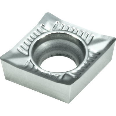

Je možné s tím šlichtovat i mosaz?
Potřebuju dosáhnout zrcadlového lesku.
Jimmy
Příspěvky: 523
Bydliště: Pardubice
9. 1. 2019, 10:08
Na mosaz nesmysl. Na to to chce nějaké hodně pozitivní leštěné. Třeba CCGT.

Používá se na kalené materiály nad 55 Hrc
lukin1156
Příspěvky: 585
9. 1. 2019, 8:24
leštěné plátky používám ale nechávají povrch takový že je nutné následovné leštění.
Příspěvky: 10254
9. 1. 2019, 8:28
lukin1156 píše: 9. 1. 2019, 9:47 Je možné s tím šlichtovat i mosaz?
to musíš zkusit ,třeba pístovina s 18% křemíku ty leštěný destičky spolehlivě žere tak že to každej dělá čím umí tedy CBN a diamant je řešení.
