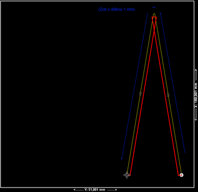

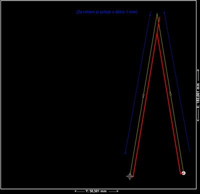

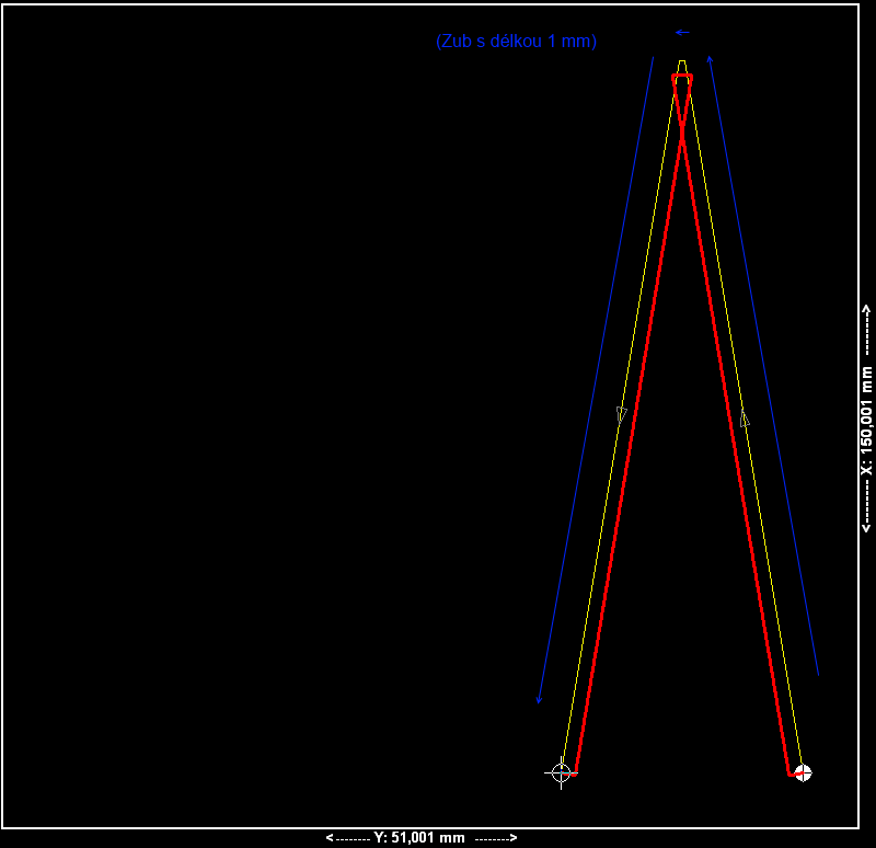

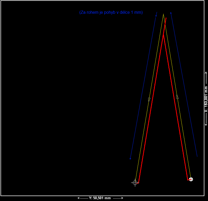

rád bych se obrátil na zdejší komunitu s problémem, který máme s řídícím systémem od B&R. Mělo by se jednat o jedno z lepších CNC řídících systémů na trhu avšak nás trápí způsob řešení kompenzace nástroje u 2-osého stroje. Podpora B&R se tím nechce zabývat, protože je prý vše v pořádku. Mohl by mi někdo ověřit, zda-li se tak chovají i jiné CNC řídící systémy?
Popis problému: Na obrázcích je žlutou barvou kontura objektu. Šedivé šipky ukazují směr pohybu. Červené spojité tečky ukazují skutečnou polohu nástroje posunutou (kompenzovanou) o jeho polovinu. V případě dlouhých úseků je vše v pořádku. Problém nastane, pokud dojde ke změně směru a následující pohyb je kratší než polovina nástroje. CNC vypočítá novou trajektorii takovým způsobem, že vznikne mašle, nebo posun zpět.
Je to normální?
Dle mého názoru by CNC nemělo nic podobného provést a narušit tak konturu objektu. Prosím o názor zkušených operátorů.

s konturami s uzkymi useky mensimi nez je nastroj nebo radius spicky u soustruhu maji i renomovane znacky jako treba Fanuc

Beckhoff si s tím prý umí poradit. Má s tímto CNC někdo zkušenosti?
