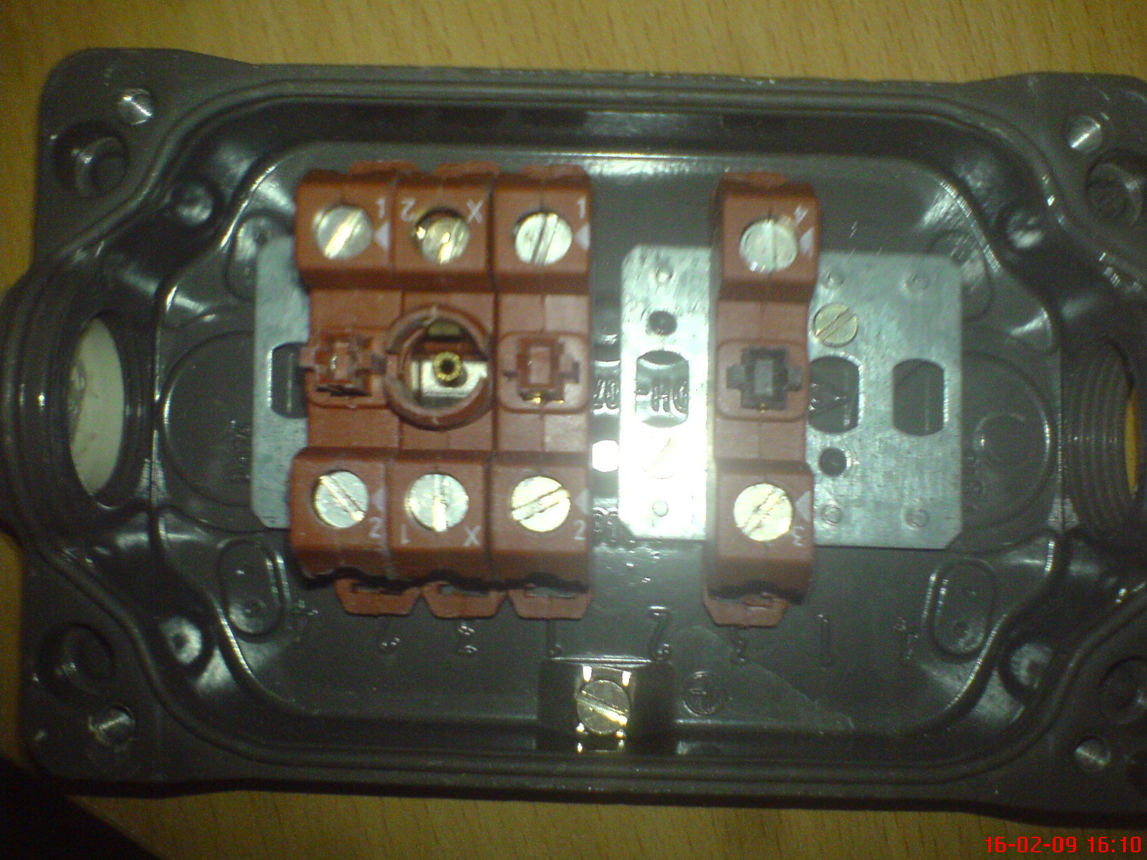

Dobrý den,
potřeboval bych poradit. Potřebuji zapojit 3f motor, ale nechce se mi kupovat drahý stykač. Můžu to ovladat tím to, neboli je to 3f spínač?
Děkuji moc

S tímhle to nepůjde.
Zleva - rozpínací kontakt - objímka žárovky bajonetová - rozpínací kontakt a sólo spínací kontakt.

To není na žárovku ale na e-stop(stop, které se musí otočit)

Tak teď jsi mě dostal, jak jsi zjistil, že to jsou rozpínací kontakty........než jsem si to zvětšil..... :D

Mad_BOXs píše:Tak teď jsi mě dostal, jak jsi zjistil, že to jsou rozpínací kontakty........než jsem si to zvětšil..... :D
No mám to doma na stole a potřebuji vědět jestli to můžu připojit na motor aniž bych musel kupovat stykač

No potřebuješ tři samostatný kontakty. Ale záleží hlavně na jmenovitém příkonu. Jedná se o pomalé odepínání výkonu - tím hrozí přesočení oblouku. Proudově to možná snesou ty kontakty, ale pozor na rozpínání.

no to má samostatné kontakty(čtyři), tři stop a jeden start

zdenekvt píše:no to má samostatné kontakty(čtyři), tři stop a jeden start
No a je na tom spínači něco napsáno z boku ? (tedy na těch jejich hnědých tělech)
Ještě jsi nám neřekl jaký motor chceš vypínat.
Od určitého příkonu totiž nemůžeš také motor sepnout přímo a to kvůli velkému rozběhovému proudu.

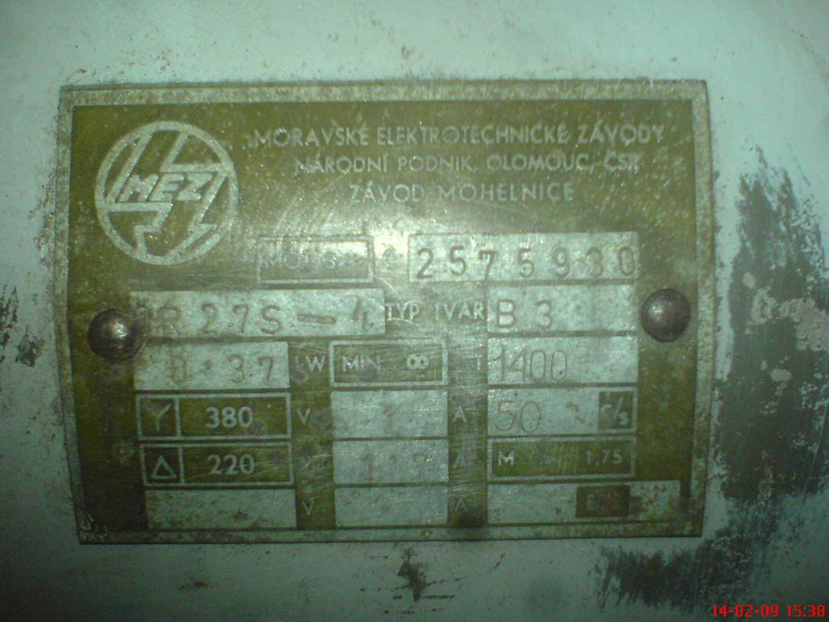

Ten "E-Stop" je nástavba, kontakty lze ovládat tlačitky, otočnými prvky a třeba i nástavbou s klíčem. Jaký příkon má ten motor ?

Příspěvek 16. 2. 2009, 6:44
štítek motoru

zdenekvt píše:štítek motoru
Jo dík z toho je patrno 370 W pozor na 380V zapojit JEN DO HVÉZDY.
Ten jde zapojit přímo. Jmenovitý proud je dle mého odhadu na fázi do 1A.
Pokud je ten spinač alepoň na 10A tak si myslím, že to můžeš použít opravdu bez stykače.

To na tý fotce je nějaký dvojtlačítko.A co se dřív všude válelo takovejch těch starejch 3f acidurkovejch bumbáců(tahem zapni stiskem vypni).
