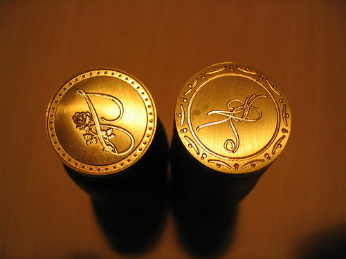

ahoj
delal jsem raznik na minci cca 28mm prumer. graviroval jsem do 19312 a raznik se nasledne kalil. razilo e do mosazi ktera pred razbou byla v peci popustena. razeni probihalo na vystredniku. nasledne byly mince lesteny a zlaceny. docela makacka....
nejdulezitejsi je 3d navrh a nasledne gravirovani a kontrola lupou se stupnici 0,01. protoze to co vypada na zacatku ze bude ok se po vygravirovani sleje a nebo je to tak male ze se ti nevyrazi
kazdopadne preju hodne uspechu a nenech se odradit prvnim neuspechem :-)

Gravírovací jehlu mám, ale má úhel 15 stupňů a to je docela dost. Nedostanu se hlouběji jak 0.4mm na průměru 24mm. Stačí mě to udělat do mosazi, bude se to razit do kůže.

graviroval jsem 60stupnu gravirkou a do hloubky cca 0,35. nejlepsi je nakreslit si gravirku a sirku co potrebujes a z toho ti vypadne hloubka. doporucuju zajizdet na hloubku co nejopatrneji at se ti neulomi brit a pokud to neni nutne nedelej zadne kapsovani. pokud budes kapsovat tak se ti na 80% procet ulomi spicka. pokud se ulomi tak doufej ze hodne malo a vtom pripade ti bude delat ploche dno. vsecho jsem frezoval konturou a bud sem ji dal sousledne , nesousledne nebo na .... zalezelo kde jsem chtel aby jela. pokud mas hodne otacek muzes frezovat klidne prumerem 0,5 a tam klido kapsuj. v pripade ze kapsa je mensi nez prumer fr. muzes ocurat system a rict mu ze mas o par stovek mensi fr. ale jak jsem psal hodne dulezite je po naprogramovani si nechat v simulaci vygravirovat tvar. hodne ti to pomuze ke kontrole a usetri frezovaci cas. minuly rok jsem delal poprvy ten raznik a nez jsem zmakl jak hluboko kde frezovat tak jsem udelal ctyri razniky ktery nakones sly do kopru :-)
ale kdyz to bude do kuze tak si myslim ze tam se hodne chyb ztrati :-) a nebudes tam muset delat tolik detailu. ja mnel na jedne strane ceskeho lva (takova korunka byla opravdu lahudka) a na druhe strane takovy "vajicko" pres kterou byla trikolora a kolem dokola byl napis a na hrane bylo pulmesici udelany vroubkovani. dal bych fotku ale na to ze jsem jich delal 800 tak nemam ani jednu :-)

Já dopadl nejlíp tady s tím ale je to právě jenom 0,4 a potřebuji víc.

však si gravírovací jehlu nabruš sám...
jednou jsem brousil jehlu na 6°, ale pak to chce fakt opatrně, jinak je hned pryč.
Nejdříve předgravírovat nějakou 15° - 10° a potom po setinkách do hloubky.
Jde spíš o to, kolik do toho chceš vrazit svého i strojního času
