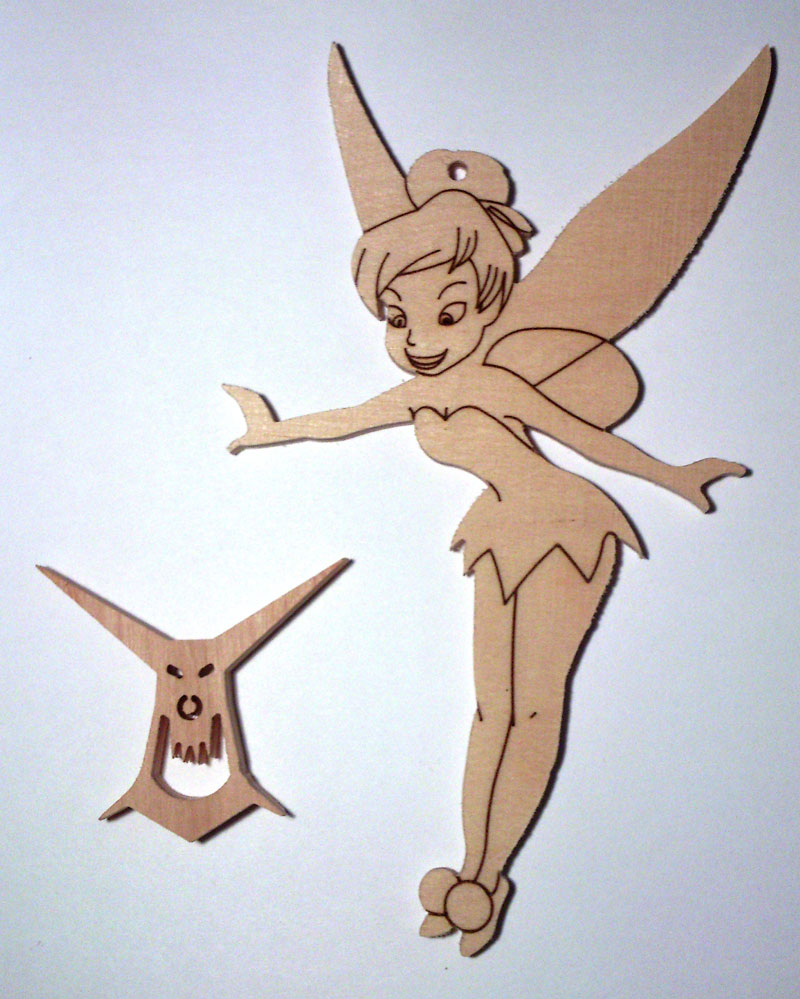

Prosím o doporučení laserového ukazovátka na gravírování do měkkého dřeva. Děkuji

Ten pojem "laserové ukazovátko" byl předpokládám myšlen jako vtipná nadsázka.
Slutečná laserová ukazovátka mají výkon tak 0.5-5 mW a barvu červenou nebo zelenou, pro gravírování do dřeva to bude chtít tak 1-10W a to nejlépe infračervený. Takže se bavíme o výkonu řádově 1000x vyšším a v ideálním případě o neviditelném (a tedy o to nebezpečnějším) paprsku.

výkonem ukazovátka je možné pouze popisovat dřevo, tedy povrch zhnědne nebo zčerná, ale gravírování - tedy úběr materiálu do hloubky - možný není
já používám modré s výkonem 1W a výsledek:
