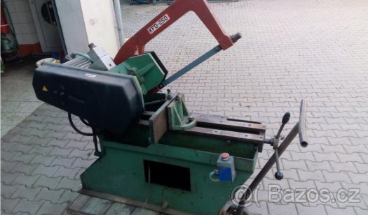

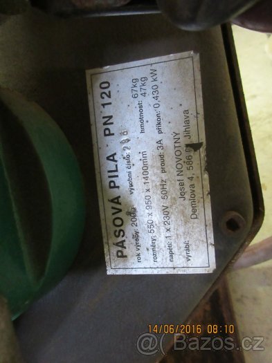

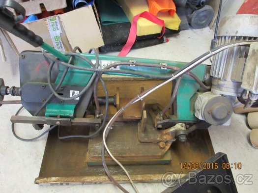

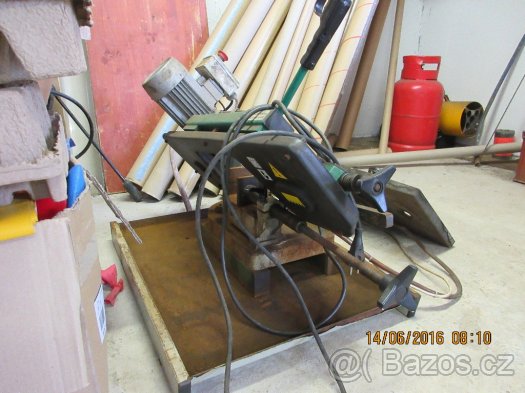

Tak dneska jsem si udělal velkou radost... Pásová pila PN120 za 5000Kč, nová stojí netuším kolik, ale Karas prodává jetou za 16500 bez DPH o půl 8mé jsem jí našel na Bazoši a ve 3/4 na 9 jsem s ní byl doma :lol: http://www.novotny.vyrobce.cz/machines/pn_120.htm" onclick="window.open(this.href);return false; nějakou lásku jí budu muset dát, ale lepší než Holzmann, nebo Proma za 10ku :wink:

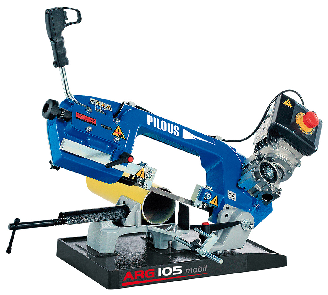

Magi bude mít pod stromečkem tuhle, je sice dost drahá, ale je nejlepší.

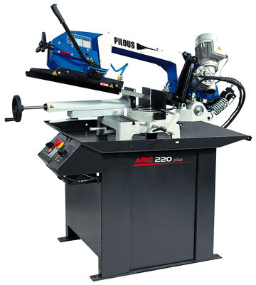

Vono teda mezi námi, lepší by byla tahle, ale to už jsme skoro na 30ti. :(

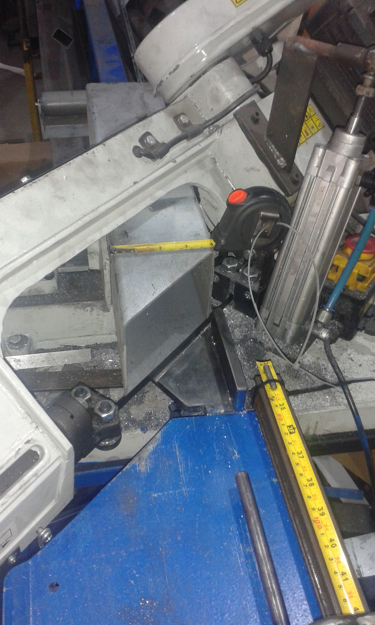

Mad_BOXs
Příspěvky: 1420
Bydliště: Dvůr Kálové n.Labem
Příspěvek 19. 11. 2016, 5:52
Tak já se taky přidám.
Topland 115ka a chce si to chvilku pohrát a seřídit rolny, pak do dělá dokonalou práci, nepodřezává a maká. Zrovinka jsem na tom řezal 100/100/4 na 45st. a dokonalost sama.
Na ten bordel kolem nehleďme.
