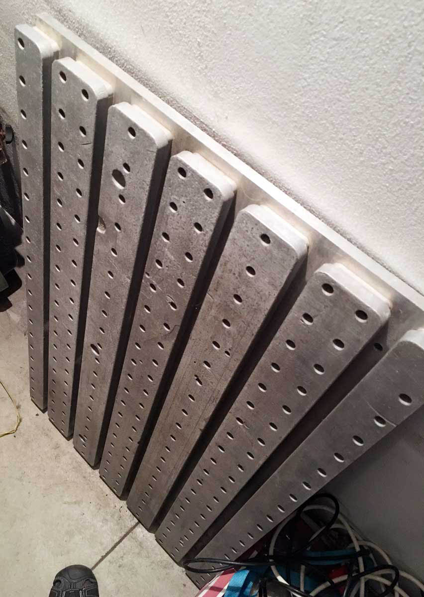

Mám na prodej pěknej základ na frézku. Je to skoro rok, co jsem si pro něj jel na Slovensko. Bohužel spolupráce s dalším člověkem, který se měl technicky podílet na výrobě frézky se ukázala jako šlápnutí do hov... louže. Vyrobit tak velký stroj je mimo mé technické možnosti. Takže, prodávám tepelně upravený, obrobený odlitek stolu z hliníkové slitiny o velikosti 1000x620mm a tloušťce 48mm. Celá ta sranda je těžká jako hrom 60-70 kilo tak se od toho bude odvíjet i případná cena dopravy. Za samotný stůl chci 10000,-Kč
a tady je pár obrázků:

Ten stůl je zespodu obrobený, tam není třeba nic upravovat, T drážky jsou také, pouze vršek je potrěba přerovnat a to jsem chtěl udělat přímo hotovou mašinou. Tady měl ten stůl fungovat jako základ mašiny. Při té tloušťce je to pochopitelné.
