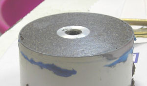

Zlepšení povrchu a 30% epoxy - moc pěkný pracovní stůl by to byl. Večer to opět rozmlátím a zkusim sehnat na dlaší pokus kamení.

Tak tady je to -
http://dilna.aeroomni.com/video/casting_2.wmv
závěr ať si každý udělá sám - osobně mě to víc jak převědčilo!!

Už nemusíš vozit měli žulu :)

A z formy už to vypadlo ani to nebolelo a forma se dá v podstatě ihned použít opakovaně na další kus.
http://dilna.aeroomni.com/cnc9/finall_1.jpg
http://dilna.aeroomni.com/cnc9/finall_2.jpg
A tímto děkuju Kawedogovi za špičkový nápad a kopici rad!!
