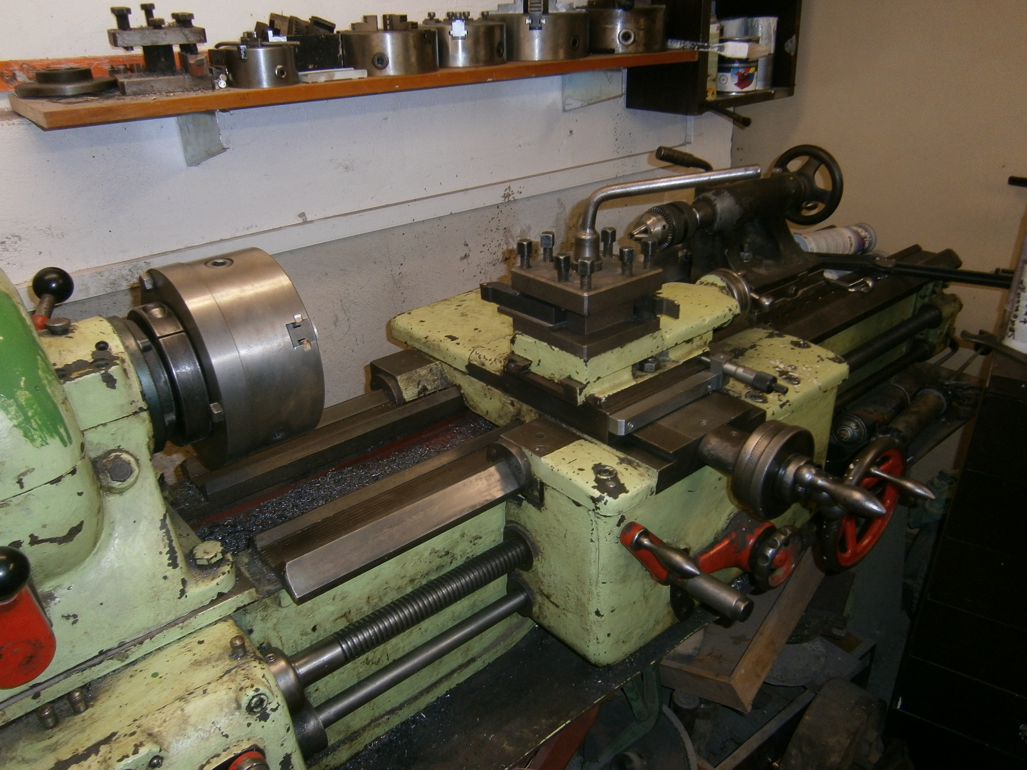

Pořídil jsem starý soustruh, který má na loži 4 šikmé plochy - "střechy". Po menších vnitřních jezdí koník a po větších vnějších suport. Nikde jsem neviděl takové řešení. Vždy obvykle jen jedna šikmina pro koně a jedna pro suport, nebo jedna společná pro oba a zbytek rovné plochy. Je toto řešení se čtyřmi šikminami lepší nebo horší než klasické - šikmina a plocha? Popř. proč?
Když tam jsou dvě střechy u kterých se mají využívat obě plochy na každé střeše tak je ten systém přeurčený. To znamená, že těžko dosáhneš toho aby ti koník nebo suport běžely ideálně po obou střechách. proto se v běžné komcepci dává jedna střecha a jedna plocha. Pak je soustava určená, ale né přeurčená. U toho na fotce bych si ještě doved představit, že je využívaná třeba jenom vnější plocha z každý střechy a vnitřní je odlehčená, pak by to taky přeučený nebylo. Nebo tam prostě nabouchali dvě střechy bo chtěli být "lepší" než konkurence která měla jenom jednu

Jak jsem psal, je to přeurčenej systém, takže nezanebdatelná komplikace ve výrobě to je a musí mít teda pádnej důvod. U tý BNky to je určitě kvůli stabilitě "motýlu", ten by se u nepřeurčenýho ustavení asi pěkně kroutil a předpokládám, že nějakej podobnej důvod to má i u těch revolverů, kde to zachycuje velký síly aby nedocházelo ke zvýšenýmu namáhaní suportu překrucováním (zvýšení tuhosti suportu). U těch běžnejch soustruhů na fotkách to považuju za zbytečnou komplikaci výroby, zvlášť pak u toho koníka.

A není bez zajímavosti, že vedení u ultrapřesných souřadnicových brusek a vrtaček Moore (jak stůl, tak i pojezd vřeteníku) má taky ten tvar - běhá to po dvou vložených nitridovaných čtyřhranech - kluzně.

Jinak kdyby někdo hledal odpověď na "proč se to tak složitě dělá, když by to přece šlo jednodušeji" - viz kultovní kniha přesného strojírenství - Wayne R. Moore - Foundations Of Mechanical Accuracy

Takže podle české literatury se dvojité V vedení používá zejména u hoblovek pro vlastnost udržení dobrého mazání (koryto) a dvojité A vedení (střecha) proto ,že na něm neulpívají špony (produkční revolverové soustruhy). Komplikace jsou vzhledem k přeurčenosti s přesností výroby a s tepelnou dilatací kdy může docházet k zadírání.
