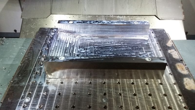

Cez víkend som začal a dnes pokračujem s jedným väčším dielom.
polotovar mal 81kg a ja som za cca 1,5hodiny odobral asi 40kg materiálu,
Fréza D50 s okrúhlymi plátkami12mm, 4zuby
otáčky 1500
posuv 1200mm/min (0,2mm/zub)
hĺbka záberu 2mm
šírka záberu cca 35mm
chladenie emulziou
Pri týchto parametroch to robí špony cca veľkosti 5x15mm a za pár minút ich je toľko, že začínajú liezť do záberu a (pravdepodobne) mi potom odštiepi ostrie na plátku.
Preto otázka: Ako odstraňujete špony počas obrábania?
Napadli ma nasledovné možnosti:
-silnejšie čerpadlo na chladenia, aby ich odplavil silný prúd kvapaliny (teraz mám čerpadlo čssr TOS)
-po každej vrstve pauza, vypnúť vreteno a chladenie a ručne odstrániť
- ručne stlačiť pauzu, ale vtedy sa vreteno točí a ide aj chladenie

Já sice tolik špon neudělám ,ale řeším tenhle problém průmyslovým vysavačem karcher. normalně to vysaju i s částí emulze . emulzi pak vyleju z vysavače spět.
je to profi vysavač ,nerez nadoba. stal cca 8k v akci. myslím že jakýkoliv vysavač co zvladne vodu by udělal asi stejnou práci.
Jedine co mi trochu vadí je ten kravál...

Myslíš nejako integrovať ten vysávač do stroja?
Ak to mám ručne upraviť (program), aby tam boli pauzy, tak to potom jednoducho môžem zmiesť do vane. Problém je odhadnúť do ktorého miesta programu dať tú pauzu. Prípadne, ako to spraviť nejako inteligentne, zatiaľ sa s tým trápim.

tak jestli jjde o to jenom smest špony, tak na to by stačil ofuk, ne ?
