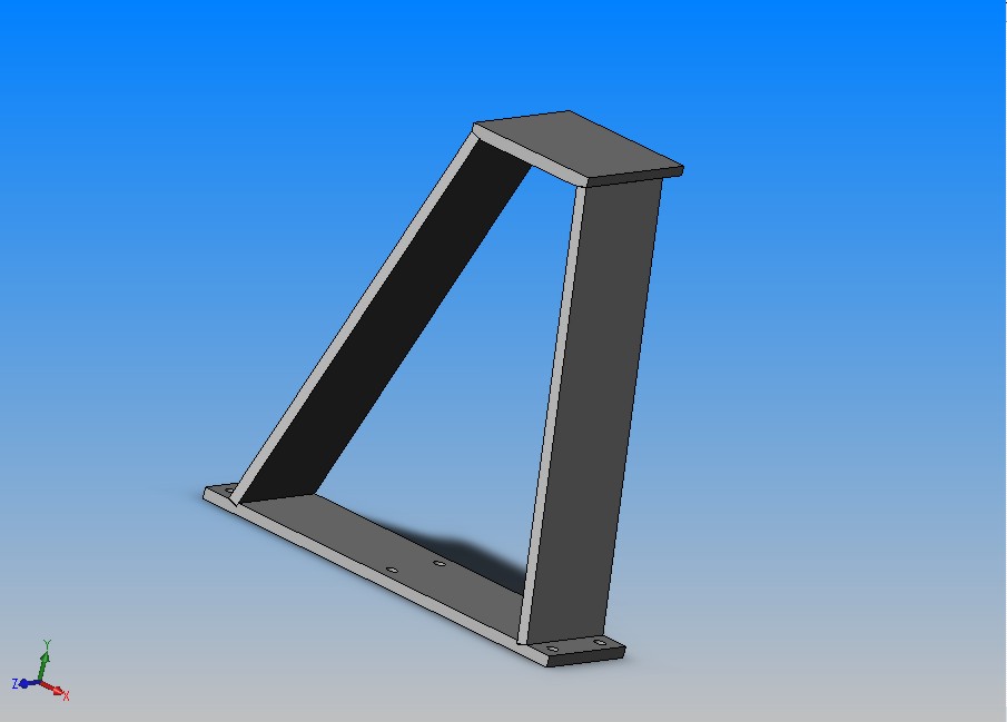

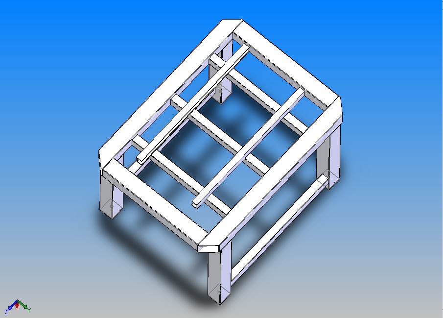

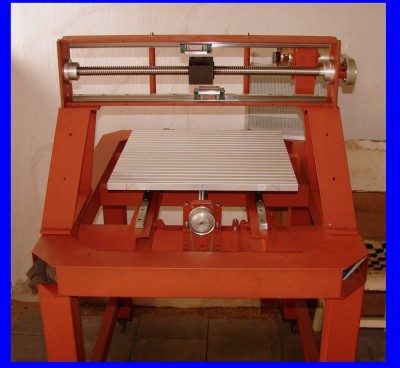

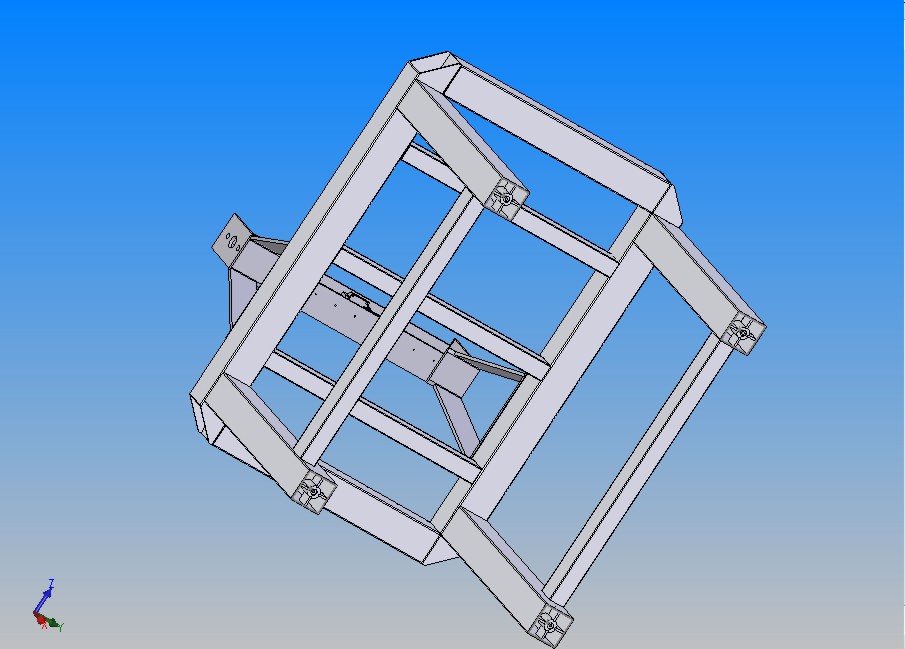

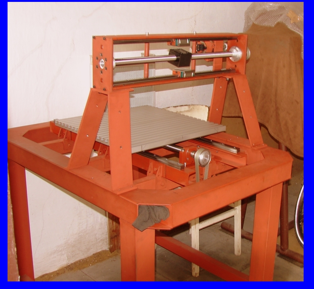

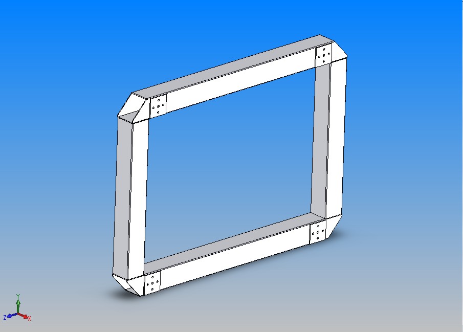

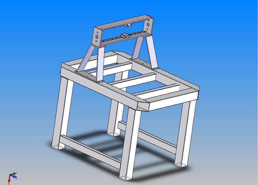

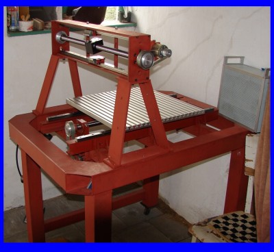

Reaguji na výzvu vložit obrázek ze stavby "prajzacké" portálovky.
Obrázky jsou poněkud staršího data a nové celku popřípadě dodám.
(Já stavěl CNC frézu pro konkrétní potřebu - focením stavby jsem se nezaobíral-tenkráte jsem o tomto fóru nevěděl, takže jsem to moc nearchivoval, toje vše se stavby)

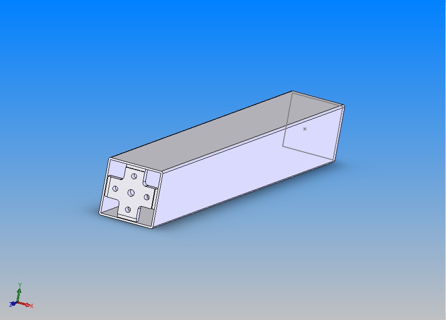

Zajímavostí může být, že má filozofie stavby byla ta, co se dá a může slepit bylo slepeno a zakolíkováno. Svařování bylo použito minimálně a opravdu na nepodstatné věci.
Materiál: jakle 80x80 a 60x40, plocháče 100x3,120x3, U60
kulič. šrouby průměr 25mm Isel, Hiwiny 20,Z-osa Isel16,Hiwin16 Serva,Gecka320,Mach3,
CAD-CAM VCarveAspire,Cut3D,soukromý CAM program pro generování 4osy z STL souboru.

A nejake novejsi foto :: ?? video ?? Jak to vali do materialu ?? Rikal jsi ze to mas komplet zakrytovano. Co to rodi ?? jak rychle ??
Zaklad je prekny robustni , ale usazeni osy Z je takove od pohledu nestastne.
Toto vypada ze na tom prave usycha barva. Ne ze to uz pet let neco dela.

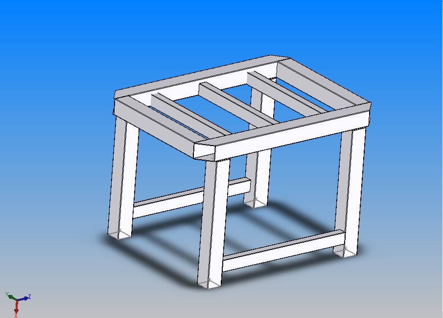

Příspěvek 23. 2. 2009, 7:35
Pár obrázků co jsem ještě vydoloval z hardisku.
