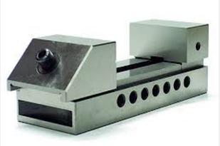

tento typ svěráku má plošky pro uchycení jen na čelech.
Pokud je potřeba jej upnout na stůl z boku - existuje na to něco ? nebo se to "musí" upínat jen z čela ? (pod frézku, ne broušení)
Nebo máte někdo něco vymyšleného ? díky
Příspěvky: 8929
5. 12. 2016, 1:20
ta fotka je ilustrační nebo už ten svěrák máš? dělá se totiž ten samej typ svěráku z drážkou i z boku..
jinak by asi neměl být problém udělat upínač na ty boční otvory..

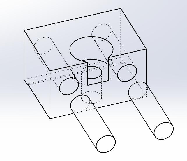

Příspěvky: 3941
Bydliště: Havl. Brod
5. 12. 2016, 1:24
dělá - vím, ale jen ty větší velikosti.
no, právě upínač z boku chci vyrábět a tak poptávám inspiraci :-)
Příspěvky: 8929
5. 12. 2016, 1:31
o fous nižší kostka vyfrézovat jí válcovej čudlík do té díry ve svěráku a kolmo osazenou díru pro imbus šroub do T drážky..
Příspěvky: 3941
8. 12. 2016, 3:49
tak jsem nakonec vyrobil (ze sukovatého železa) toto
Miltech
Příspěvky: 555
Bydliště: Kostelec na Hane
8. 12. 2016, 5:25
Ta úzká dosedací ploška Ti časem poškodí stůl. Měl jsem to podobně a protože se mě nechtělo vyrábět upínky znovu, tak jsem dosedací plošku upínky nahradil širším (než pův. upínka) plocháčem a to už sedí na daleko větší ploše a tlak se tak lépe rozloží. Plocháč jsem ze strany "heftnul" a zatím dobrý.
Příspěvky: 3941
8. 12. 2016, 5:50
je to jen 80mm svěrák (a 750w vřeteno), nemyslím, že ty síly budou tak velké - udělal jsem tam trochu radius, uvidíme. Dřívější upnutí svěráku mělo podobnou plochu a nebyl problém.
Nicméně - jedna z variant která je stále ve hře je - ten zub odstranit a za tuto kostku dát "plocháč" (tak 15 - 20 mm) z duralu místo toho zubu + delší kulatiny
