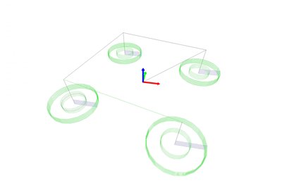

Zdravím používám, CNC Editor 2002 v1.5 - RC1, pro systém Mefi který ovladá horizontku WH13NC.
Pro urychlení používám vlastní šablony, program umí simulovat dráhy nástoje pokud nepoužíváte podprogramy.
Dále pro Mefi neumíl zobrazit pevné cykly, pozor programu nesmí být kometaře jinak graficky ukazuje nesmysly.
ukázka programu 4x kruhová kapsa jen frézování frezou pr. 32 vstupní otvor pro frézu musí být dopředu předobroben
program:

ten samý program s podprogramem:
%1
N1 G0 G54 G90 M96 M3 M44 D1 &0010 S800 X129,904 Y75 Z50

LZE NAPSAT I TAKTO
%1
N1 G0 G54 G90 M96 M3 M44 D1 &0010 S800 X129,904 Y75 Z50 G71 L2
N2 G0 X-75 Y129,904 G71 L2
N3 G0 X-129,904 Y-75 G71 L2
N4 G0 X75 Y-129,904 G71 L2
N5 M30
N6 G79 L1
N7 G1 G91 X24
N8 G02 X0 Y0 I-24 J0
N9 G1 X23.5
N10 G02 X0 Y0 I-47.5 J0
N11 G1 X1
N12 G02 X0 Y0 I-48.5 J0
N13 G1 X-48.5
N14 G0 G90 Z50
N15 G70
N16 G79 L2
N17 G0 Z3
N18 G1 F300 Z-3 G71 L1
N19 G0 Z3
N20 G1 Z-6 G71 L1
N21 G0 Z3
N22 G1 Z-9 G71 L1
N23 G0 Z3
N24 G1 Z-12 G71 L1
N25 G0 Z3
N26 G1 Z-15 G71 L1
N27 G70
