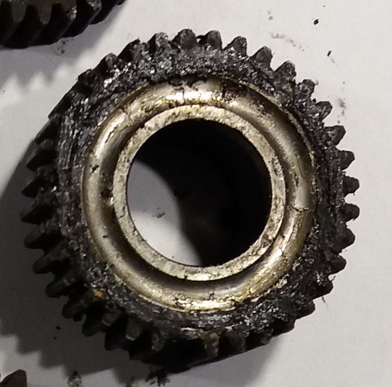

Sháním někoho kdo by mi vyrobil a dvě kola opravil s modulem M 1,5
Vadná ozubená kola:
Vadná ozubená kola:

Večer to oměřím - opravit bude nutné asi ne jedno ale hned dvě kolapetaslavek píše:Zdravím,
kdyby se nikdo jiný neozval, já bych je zkusil vyrobit - samozřejmě po upřesnění rozměrů ozubení a požadavků na materiál, případně tepelné zpracování.
Zdar, PetaSlavek.
1. - to velké s kolíkem, které pohání vřeteno přes soukolí pokud je kolík vytažen. 2. - to s drážkou pro kuličky axiálního ložiska

To by bolo náročné na výrobu s tou drážkou, neni tam ten krúžok vložený do osadenia?

jen náhodou, není v tom malém kole ten kroužek pro ložisko nalisovaný (ha, o dvě minuty později)? Pokud ne, možná by to byla i alternativa pro výrobu nového kola.
V každém případě by bylo dobré ty kola umýt a znovu nafotit.
S pozdravem PetaSlavek.

No já si to také myslím - večer to změřím a nafotím vyčištěné znovu a dám sem opět fotkypetaslavek píše:Zdravím,

Teorie se potvrdila.
Větší kolo má díru 29,8 mm. 86z
Menší 26 mm 36Z
Drážka pro pero 5 mm je na obou.
Pouzdro ložiska je zapuštěno 4,6 mm.
Vnější průměr pouzdra je 47 mm.
Menší by zřejmě šlo případně spáchat ze standardního kola s nábojem.
Pokud by mi někdo vyšťouchal drážku tak bych to i zvládnul sám
Menší 26 mm 36Z

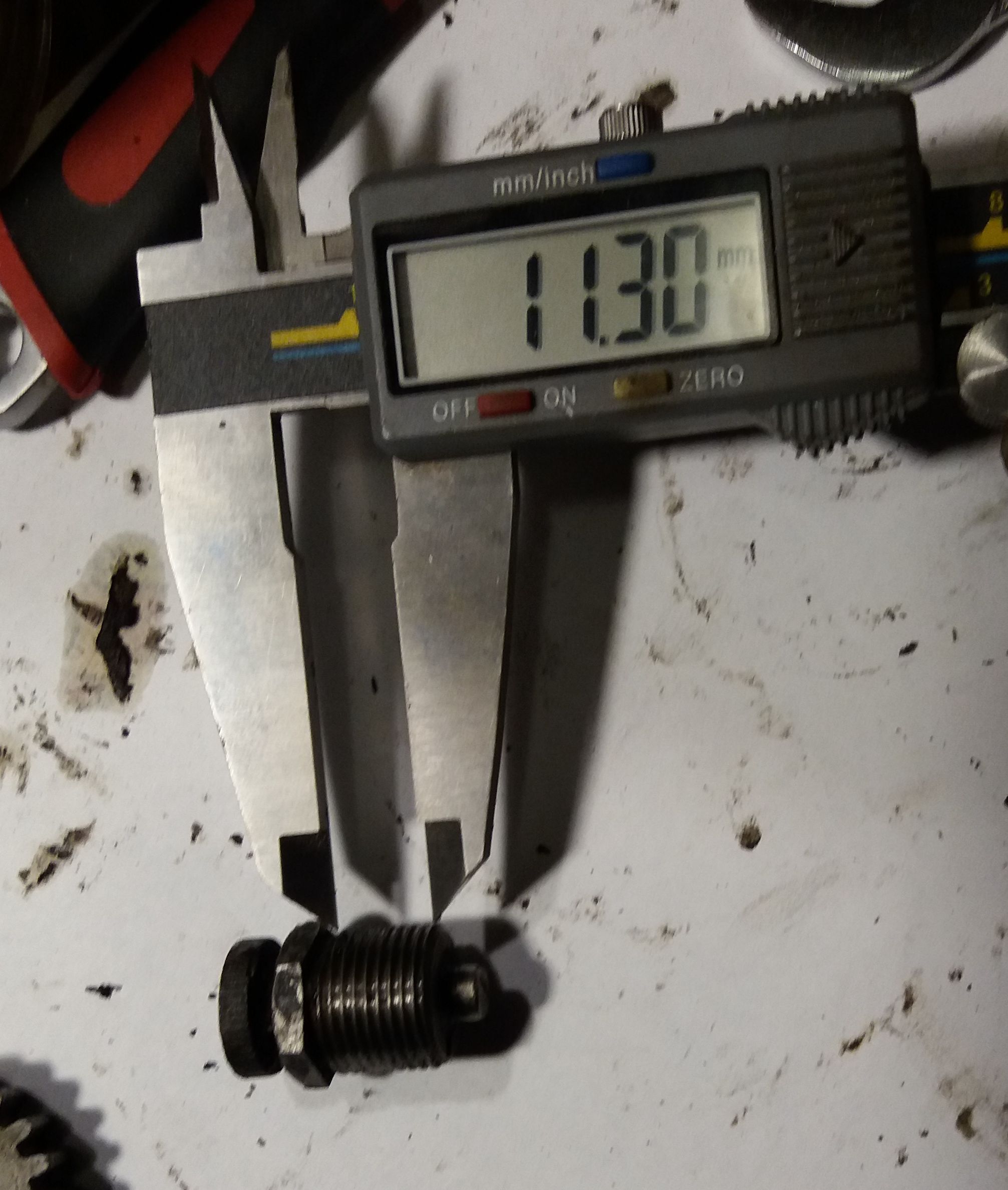

Máš asi pravdu, že to bude možná snadnější - podařilo se mi vyndat jistící kolík, akorát má ne úplně standardní závitpetaslavek píše:Zdravím,
já myslím, že bych ty kola mohl vyrobit. Možná by bylo jednoduchší vyrobit nové i to velké kolo, než se pokoušet jej opravovat.
Odvalovku pro modul 1,5 - 20° mám k dispozici. A drážka by neměla být problém.
[průměr 16,7 mm stoupání cca 1,25] .

Závit by nejspíš nebyl velký problém udělat na soustruhu.

Předpokládám, že jsou kola z tohohle http://www.c-n-c.cz/viewtopic.php?f=107&t=22666" onclick="window.open(this.href);return false;Zdenek Valter píše: … podařilo se mi vyndat jistící kolík, akorát má ne úplně standardní závit
Sice je to němec, ale nemá náhodou imperiální závity? Zkoušel jsi měrky?
