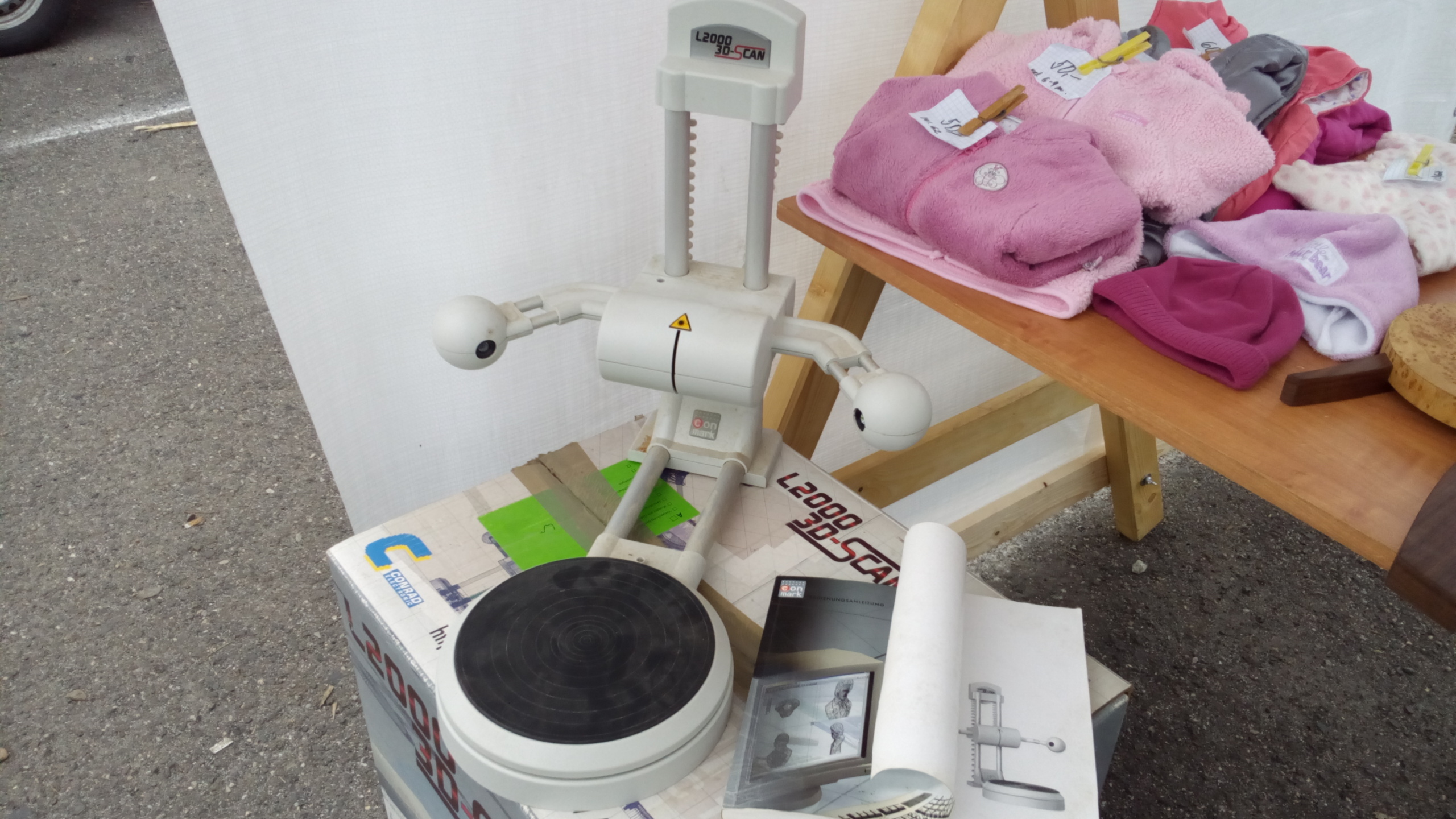

Narazil jsem na hračku 3D scen, včetně dokumentace, inst.CD atd. za velmi dobrou cenu. Scen je ale jen do výšky 200mm.
Ta černá plocha se pomalu točí okolo osy a ty dne sceny jezdí nahoru a dolu.
Máte s tímto někdo zkušenost?

Má ho Jirka a to nejmíň 8-10let a původní instalace byla na WIN 98 nebo něco podobnýho ,soft měl několik oprav a stejně z toho byla brambora.Hardware plast s plast kolečkama všude vůle , a ten laser tam poskakoval jak chtěl ,navíc ty dvě tykadla jsou kamery poplatný době a ten laser je tam proto aby měly kamery na co zaostřovat ?? těch bodů co to vyzvrací je málo v porovnání s dnešníma scanerama.Pokud Chceš info po telefonu pošli sz a dám ti číslo na Jirku.
Jen aby bylo jansné o té ceně, viděl jsem ho za 2tis.což u čerpačky nechám taky a nic z toho není. Takže si myslím že cena dobrá.
Kdyz se pro neco nadchnu a nekdo mi zkazi radost mam taky zlost. Tohle je opravdu detska hracka. Vzadu za nim je obleceni puvodni majitelky
Na Aukru byl vystaveny za litr s nulovym zajmem. Nebo to bylo mysleno jako vtipek ?
