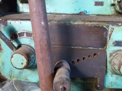

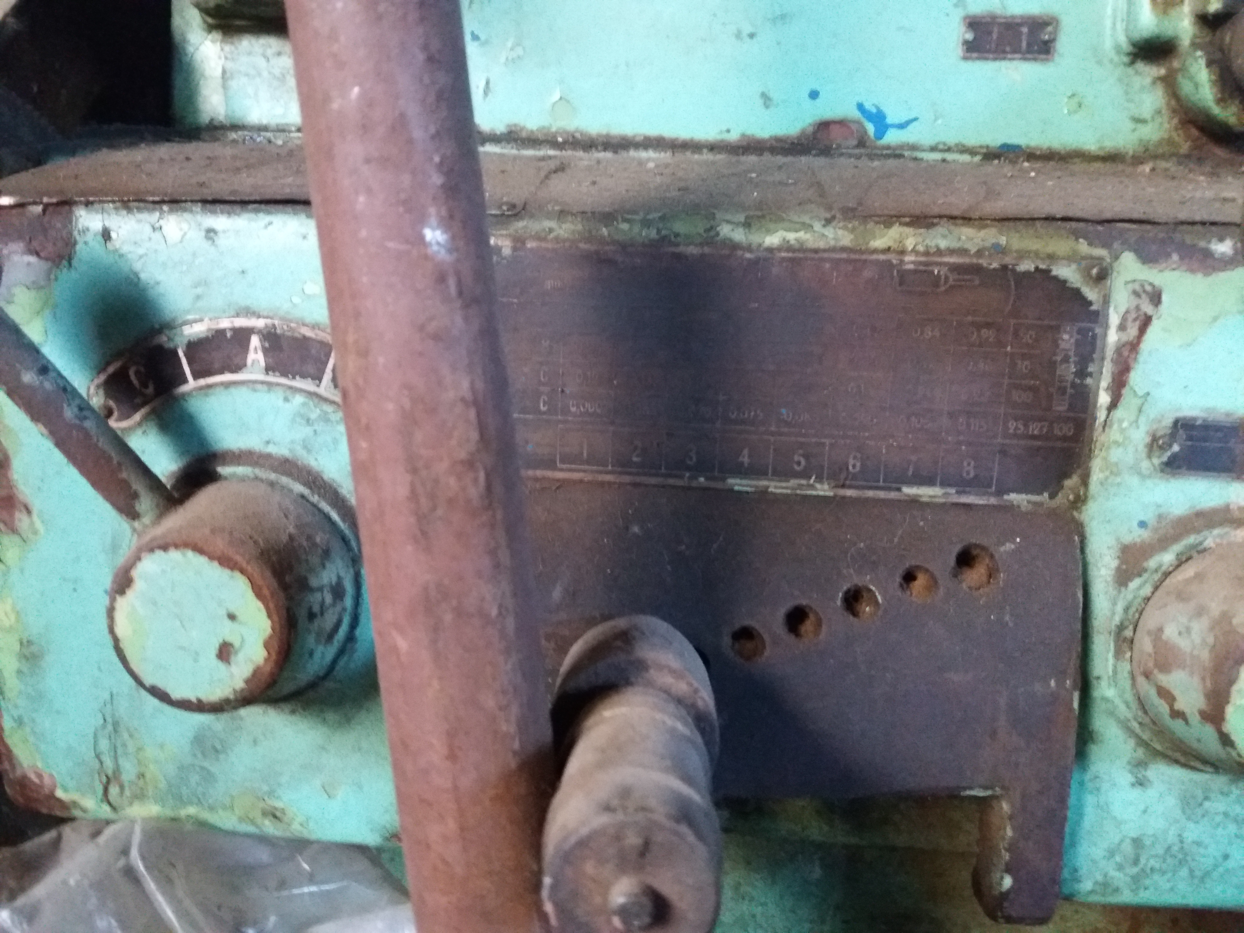

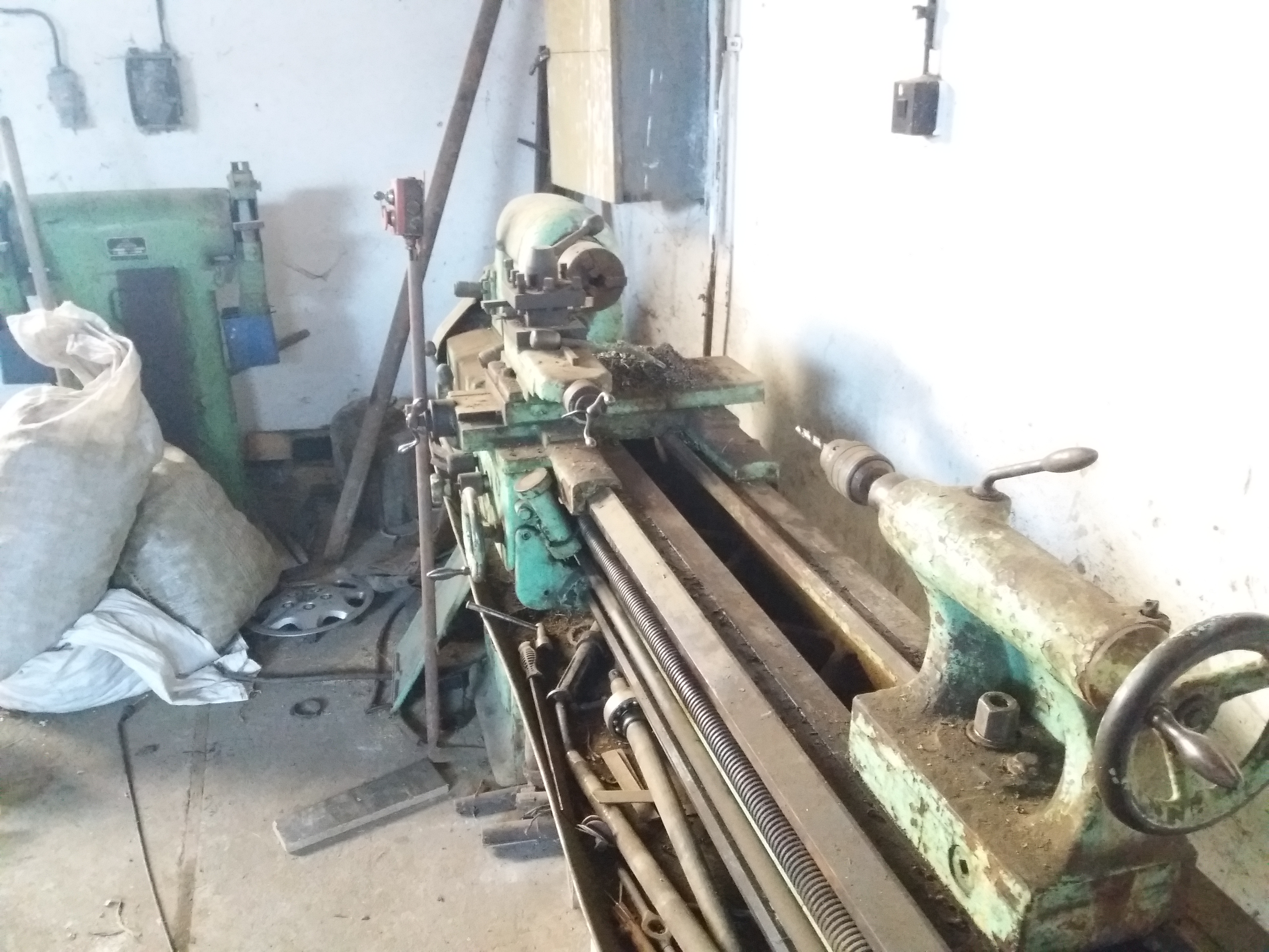

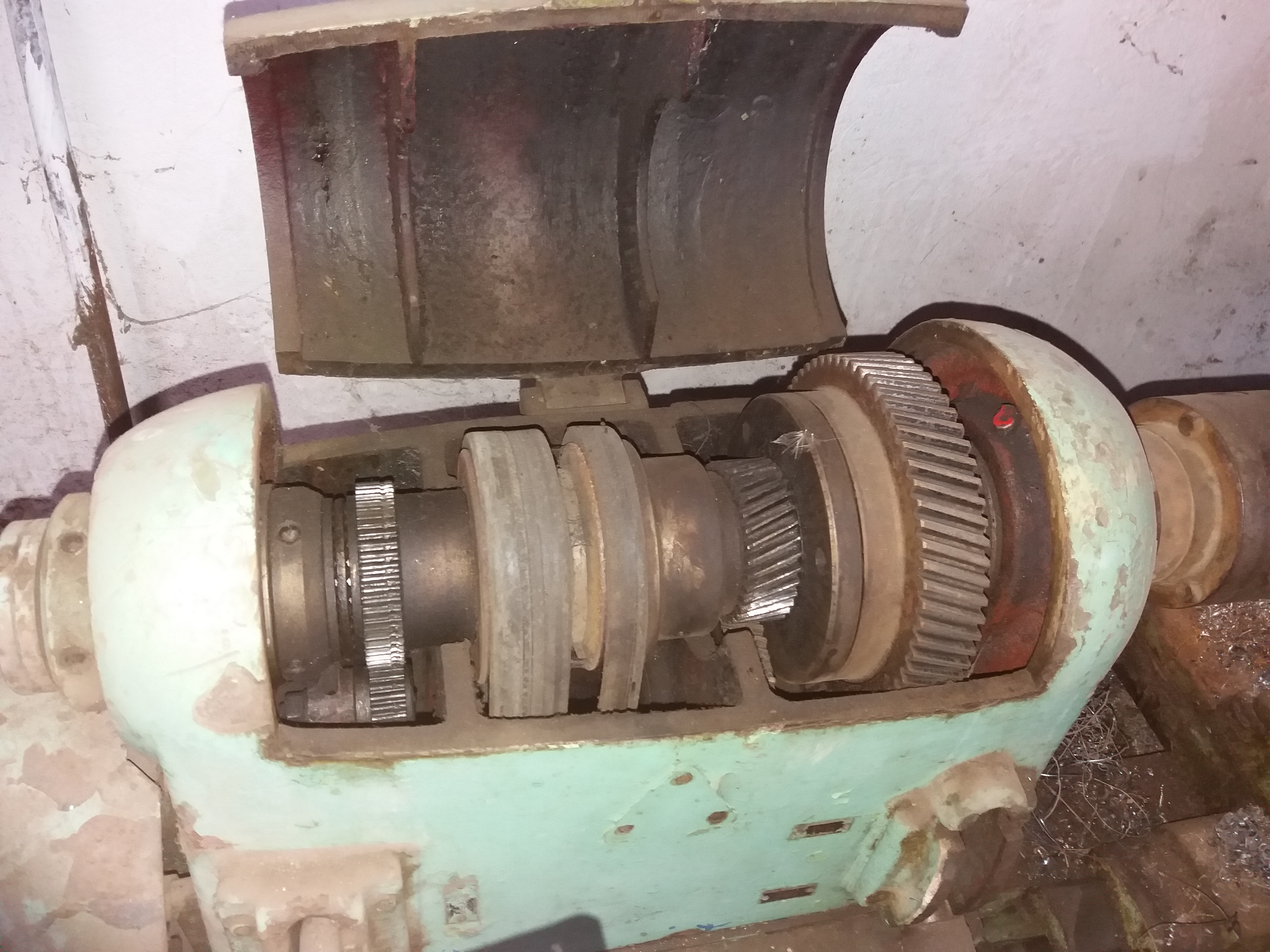

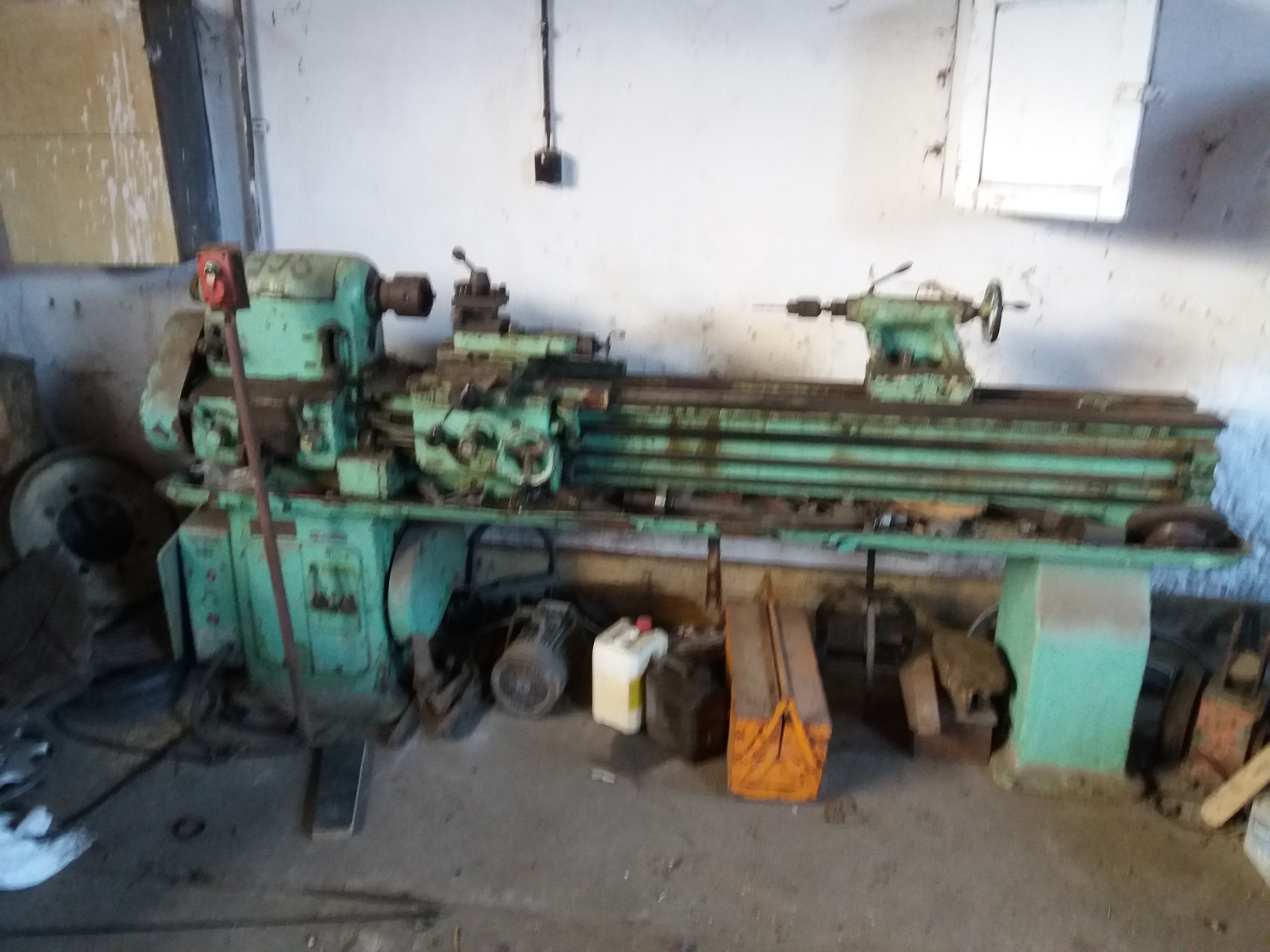

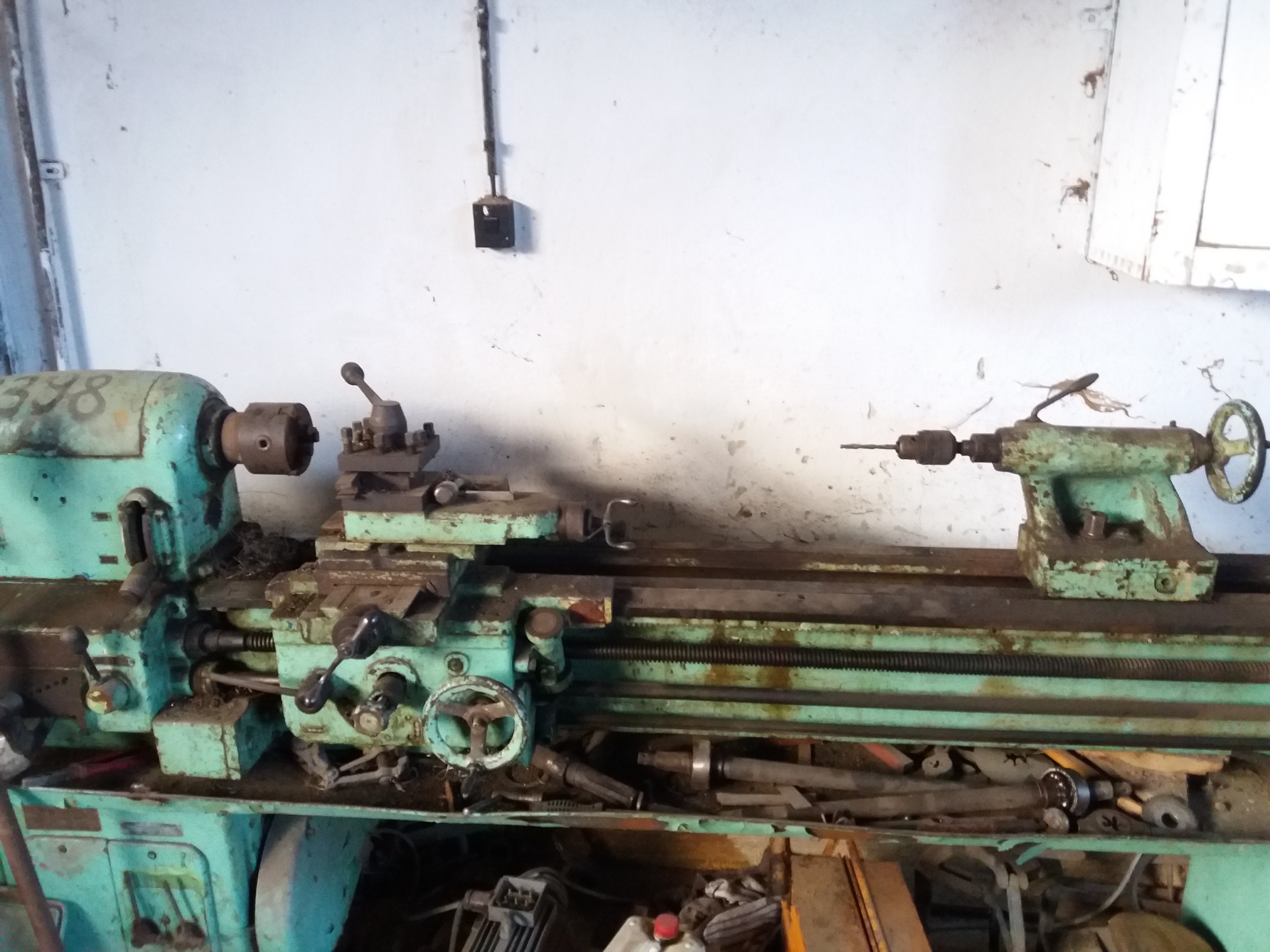

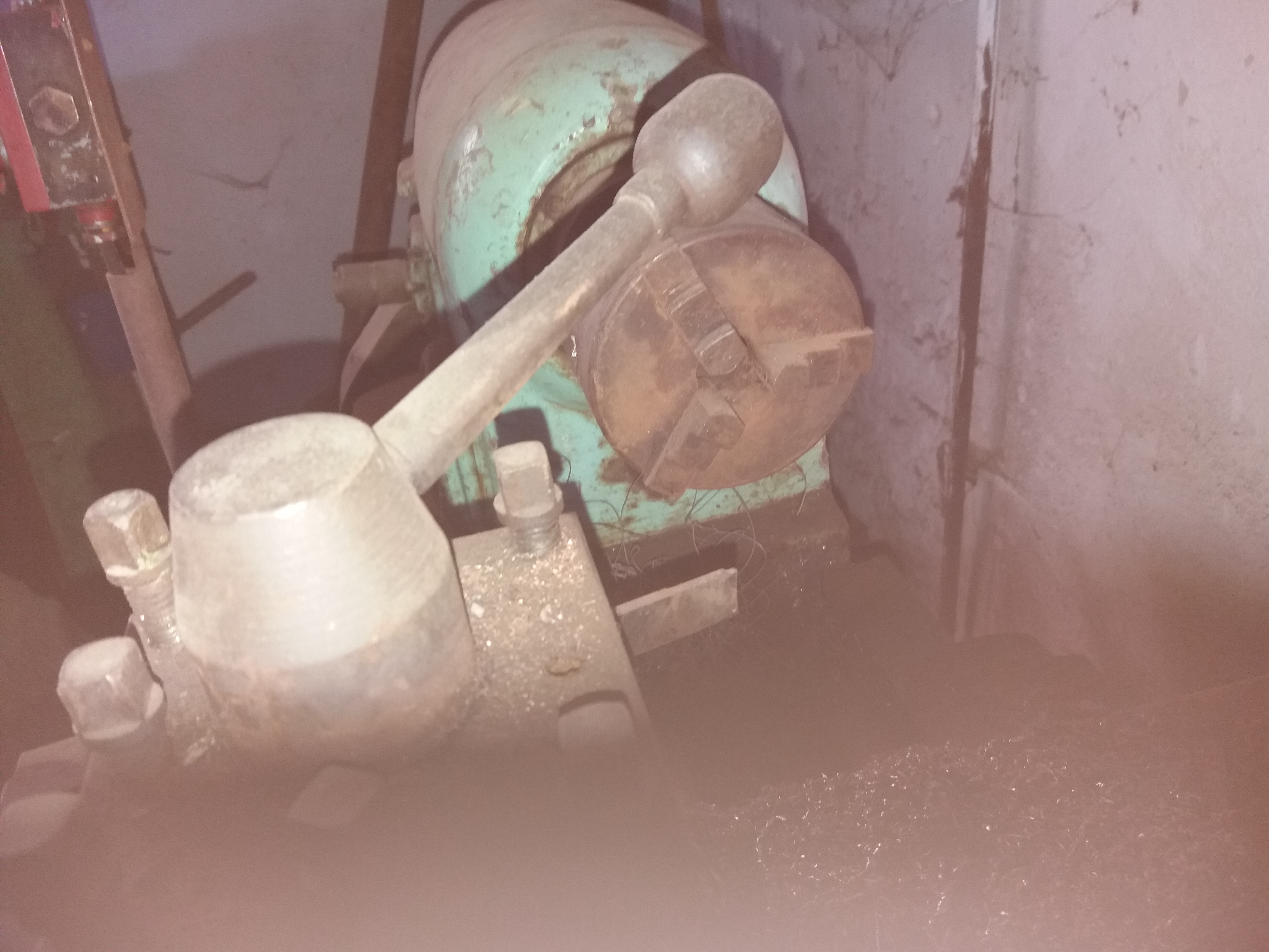

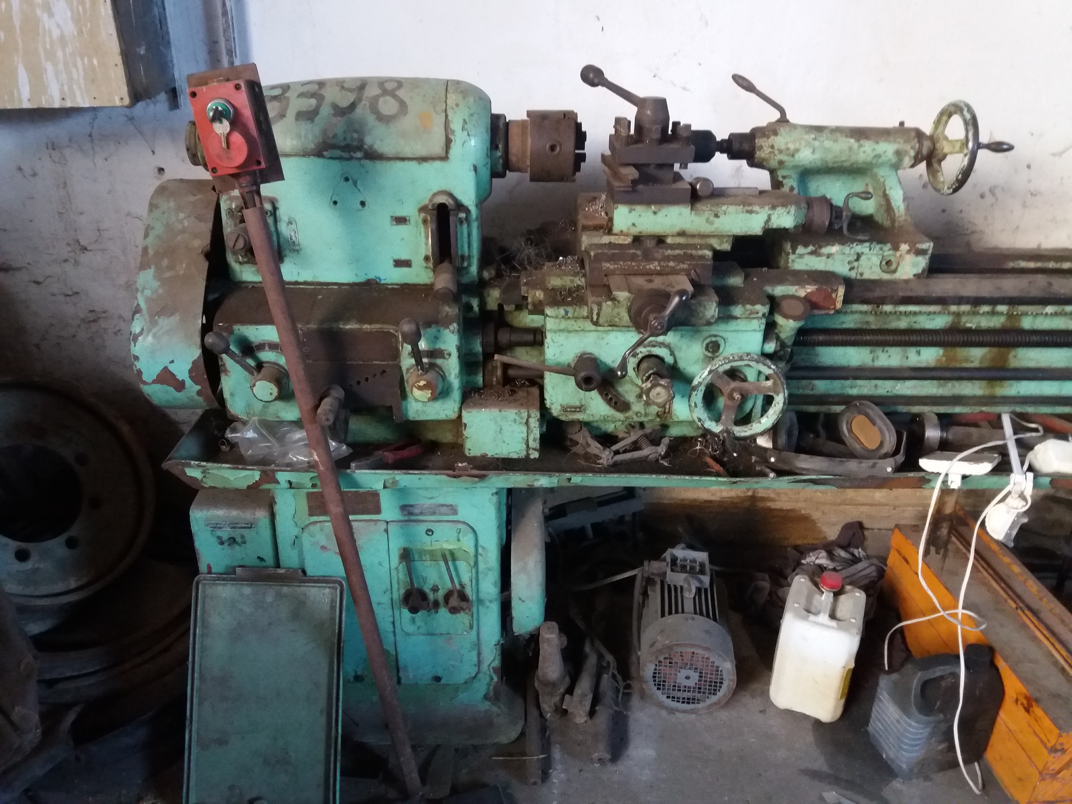

Dobrý den,
Můj známý zdědil soustruh, bohužel se v tom ani jeden nevyznáme a chtěli bychom poradit co to je zač, popř. jakou to má cenu....

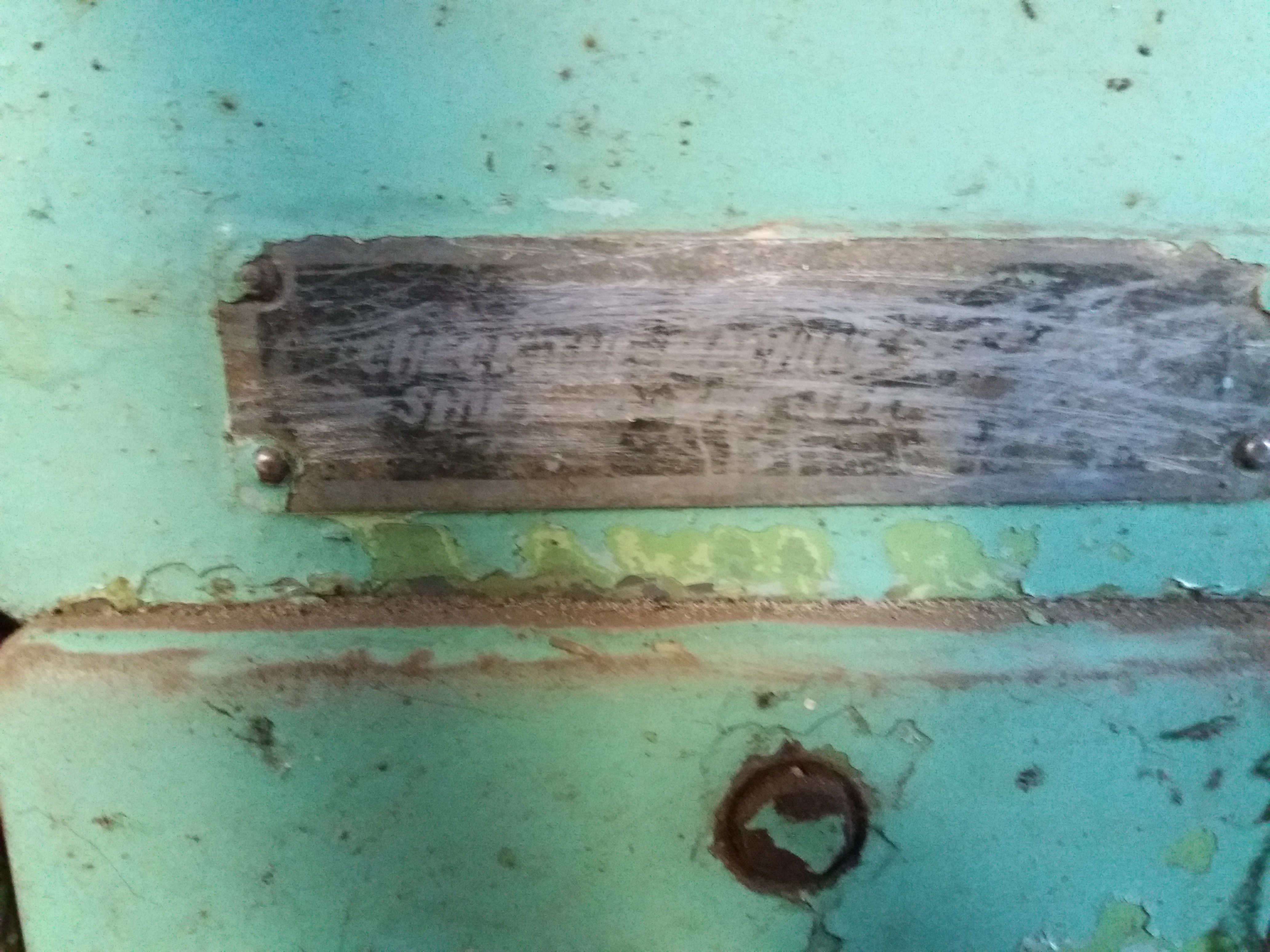

Bohužel štítky jsou oškrábané, nejde z nich nic přečíst
Děkuji mnohokrát za rady....
J.P.
almac
Příspěvky: 754
Bydliště: Liberec
20. 12. 2016, 7:36
je to SR 200, před TOS výrobou V. Suchý Čtyřkoly. Cenu samozřejmě má, je dána stavem opotřebení, to nejlépe stanoví zkušený soustružník. Než to začnete protáčet, chce to vyčistit a hlavně doplnit olejové náplně, abyste hned nezadřeli vřeteno. A.
