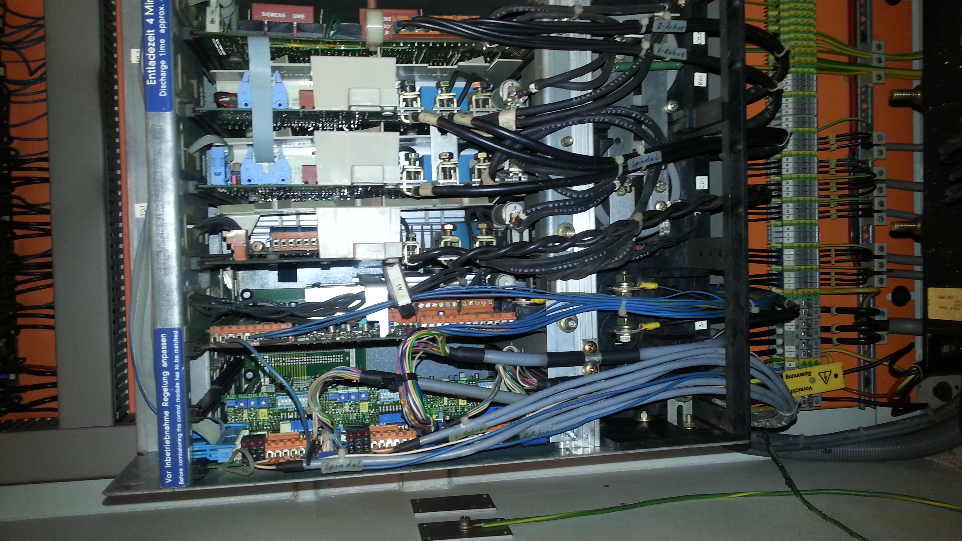

[attachment=0]20160920_130031.Nu já myslel tu kartu kam vedou kabely obou os a vřetene. Viz foto
Tato
Tato
Příspěvky: 23388
22. 12. 2016, 8:43
ten simodrive ti ridi i vreteno?
Lukashom
Příspěvky: 279
Registrován: 27. 8. 2012, 9:27
Bydliště: Klatovy
22. 12. 2016, 8:54
Podle toho že tam vedou kabely od vřetene tak asi jo. Vřeteno má svojí kartu vedle řídících karet(driverů) os X a Z.
Příspěvky: 23388
22. 12. 2016, 8:57
tak to je dost na prd
to delali asi kvuli tomu ze to ma jeste porad dost slabej motor vretene a ten simodrive to utahne
na silnejsi motory davali zvlast simoreg
Příspěvky: 7589
22. 12. 2016, 11:45
robokop píše:tak to je dost na prd
podle mě je to spíš proto, že i pro měnič vřetene je využito společné napájení s drivery os z DC linky a ta je společně pro všechny drivery i měnič vřetene zdrojem spojena se sítí
já mám na Hermle takhle vřeteno 18kW a sloty pro 6 os
měnič vřetene + motor se dá vyzkoušet úplně stejně jak jsem popisoval dříve
celá ta bedna Simodrive je s nadřízeným řídícím systémem pravděpodobně spojena jen následujícími signály
+-10V zvlášť pro každou osu a pro vřeteno
ENABLE, tj. +24V ze zdroje PLC logiky, ten bude společný pro všechny osy i měnič vřetene, dává pohonům na vědomí že nadřazený ŘS je připraven a v pohodě
??název?? pravděpodobně bezpotenciálový kontakt relé, jehož sepnutím dává naopak Simodrive nadřazenému systému na vědomí, že je ready on
tohle všechno bude namalováno ve schématu stroje
velmi snadno to viz můj předchozí příspěvek odzkoušíš
jen jsem zapomněl, že asi bude nutno nějak zapnout silové napájení pohonů, netuším jak je to v tomto konkrétním případě
jednotlivé karty ze Simodrive se běžně prodávají na Ebayi a jinde, v SRN jsou firmy které ti příslušnou desku bez problémů pošlou, najdeš to podle čísla té desky, je tam na nalepeném štítku
i kdybys zrušil pohony os, pořád můžeš používat samostatně zbytek toho Simodrive, tj. zdroj, kartu logiky a měnič vřetene
žádná oddělovací deska tam není, to je terminus technikus systémů s Machem atd a krokáči
jen to musí udělat někdo kdo ví která bije a sežene si nějakou dokumentací
chce to samozřejmě ale alespoň trochu znalostí z elektriky
pokud na výměnu žárovky a spadlý jistič voláš elektrikáře, tak ti asi i v tomto případě nezbyde než někoho zaplatit
