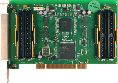

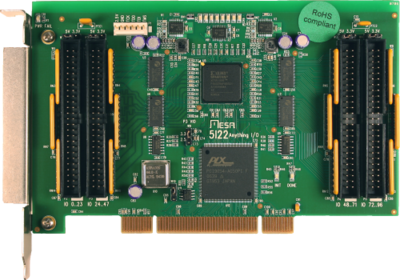

Existuje hromada karet ktere maji FPGA pole. treba 5i22 Ta pouziva pci zbernici.

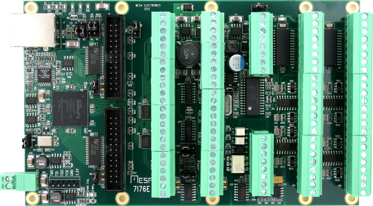

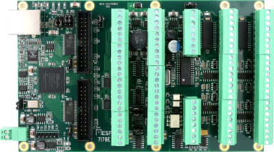

Abych ti ale neco doporucil. Dneska podle toho jak sleduju situaci frčí karta 5i25 jako chytra a k ni 7i76 jako vykonova. Mam to vereno a bezi to pekne.
Nicmene posledni dobou bych se priklanel spis k 7i76E, ktera je vlastne kombinaci predchozi varianty. Ma na sobe rizeni kroklovych motoru, vretena pomoci napeti, hromadu vstupy vystupu.

No a dneska uz existuji i karty jako zminovana 7i76E, ktere v sobe maji vsechno potrebne pro to co potrebujes. Ma na sobe jak chytrou cast, tak vykonovou.
