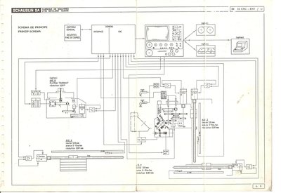

na kolik by jste ocenili tuto mašinu (+-autobus)? http://stroje.bazos.cz/inzerat/31227354 ... 33-CNC.php
znáte/používáte někdo ŘS co to má (Siemens sinumerik 3M), nějaké zkušenosti, postřehy, ...
dá se to v budoucnu přestavět na jiný ŘS ? je tu někdo, komu by se do přestavby chtělo (myslím komerčně)?
Předem díky za jakoukoliv připomínku či postřeh!

schaublin možná bude navyšovat svoji cenu svým jménem, ale během dvou tří let jsem viděl a případně i koupil podobné mašiny za cenovku třeba - 40-80000, samozřejmě najdeš i takové kteří za to chtějí 250..
předělat jde v podstatě cokoliv .. jen tomu dát ten čas.. dneska když to předěláš i s pohonama tak za serva dáš cca 50 za systém od 30ti (3(4)osy) a "jen" to pospojuješ do sebe a jeto.. a nebo pojedeš třeba na EMCčku kde koupíš počítač mesu atd a jseš v tom asi za 20-30 a můžeš použít i původní pohony, ale dá to podstatně víc práce..

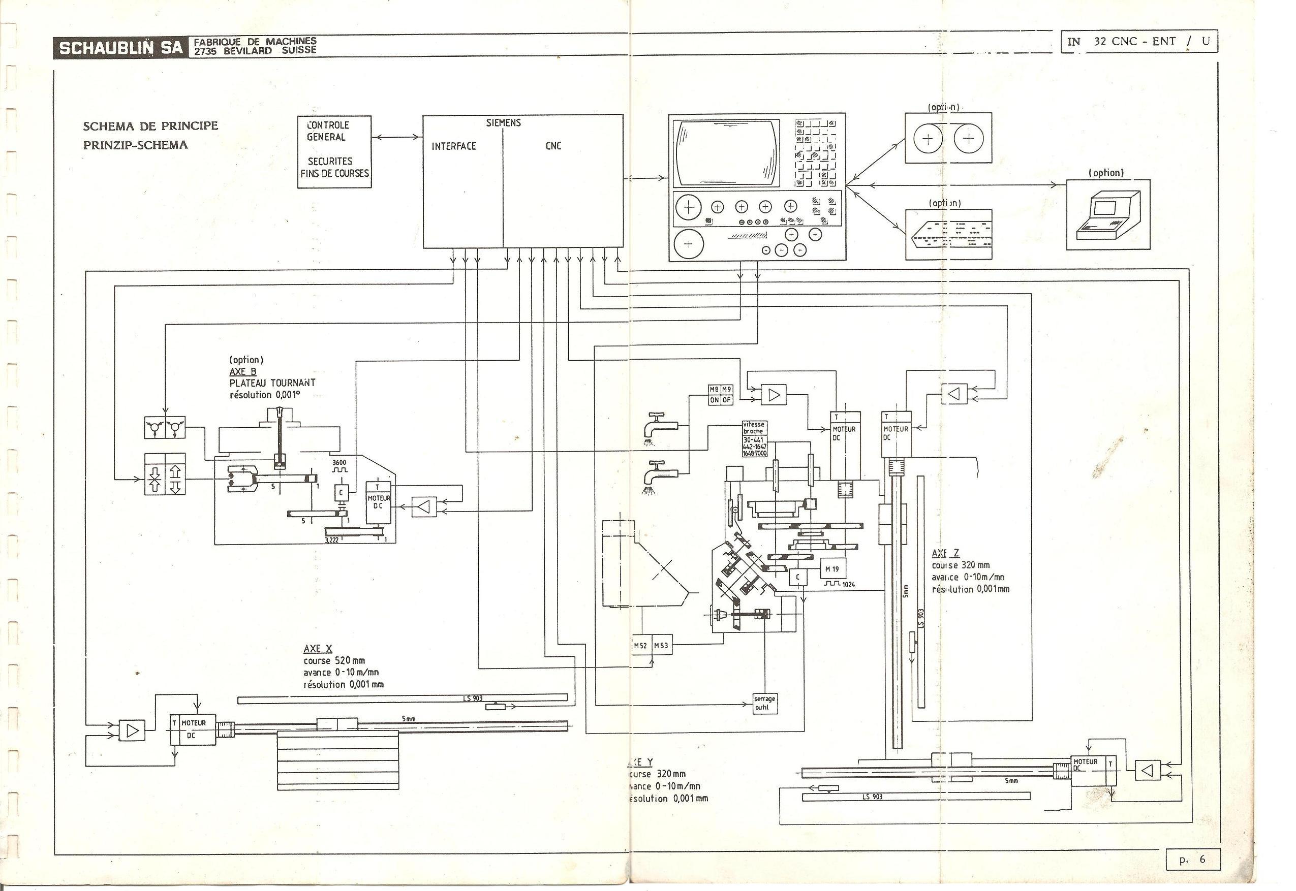

Predelával teda nekdo toho schaublina se sinumerikem na novej RS ?
Z toho co jsem zatim vydedukoval budu krom jiného potrebovat analogové rízení pro DC serva a EXE prevodnik na pravítka LS903 ?
Příspěvky: 23390
27. 12. 2016, 9:31
ne tohodle schaublina ale tech predelavek tu uz par je
ja jich mam taky par za sebou
elektronika je +- stejna takze v zasade nejde o konkretni typ stroje co potrebujes predelat ale konkretni typ elektroniky/pohonu
neomezuj se tedy na schaublina v tech dotazech
toho schaublina budes resit posleze
na prvnim miste jsou vzdy pohony protoze je to pripadne velika investice
99% starsich stroju to ma rizene +-10V a pravitka nebo encodery
tam max budes potrebovat prevodniky signalu
vse zalezi na typovem oznaceni komponent a a dostupnosti dokumentace
kdyz neni doc. ke komponentam tak je casto alespon vytah v doc. ke stroji
tj zapojeni, cisla a vyznam pinu
to bohate staci
druhej level je treba vymena nastroje nebo prevodovka
tam budto neco najdes v dokumentaci stroje nebo to musis vyzkoumat jak to funguje a dopsat nejake sekvence do linuxcnc aby to makalo
