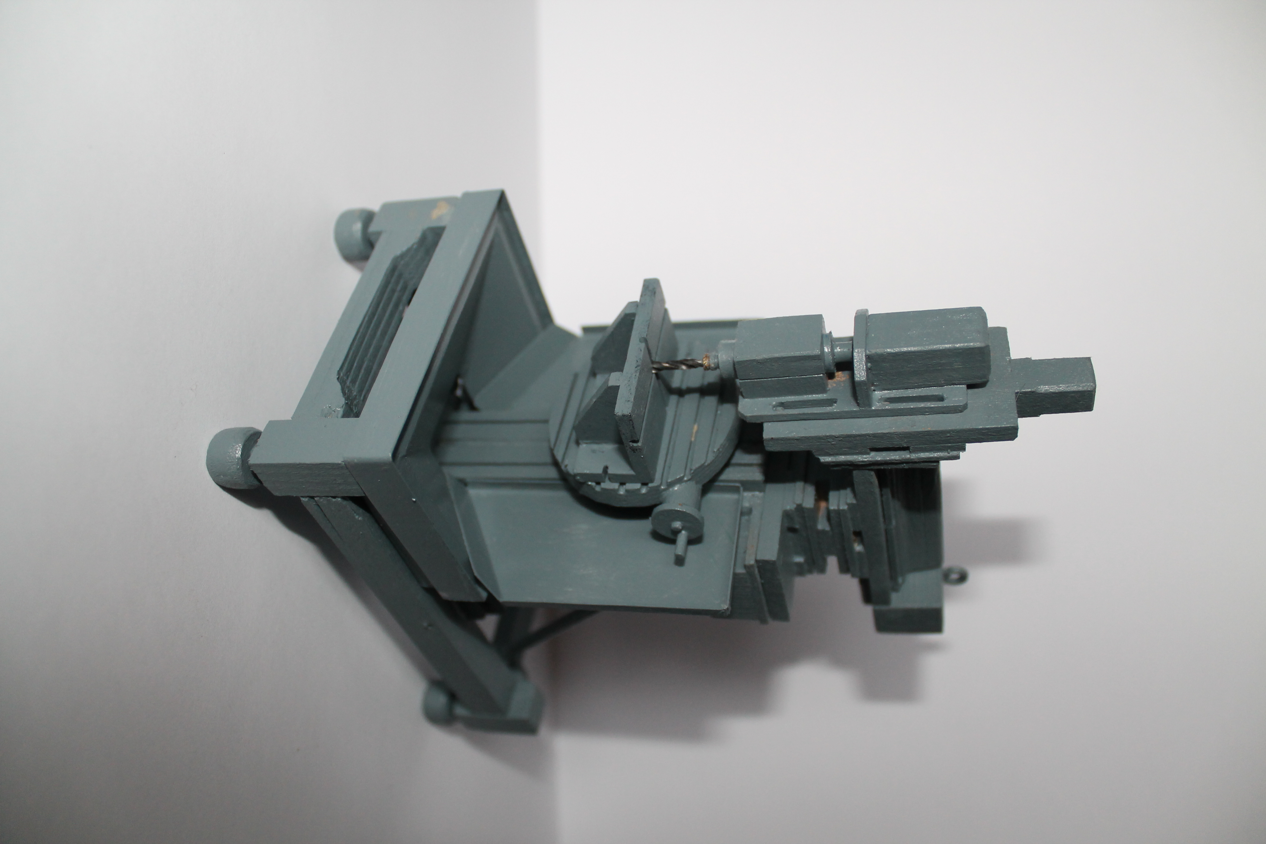

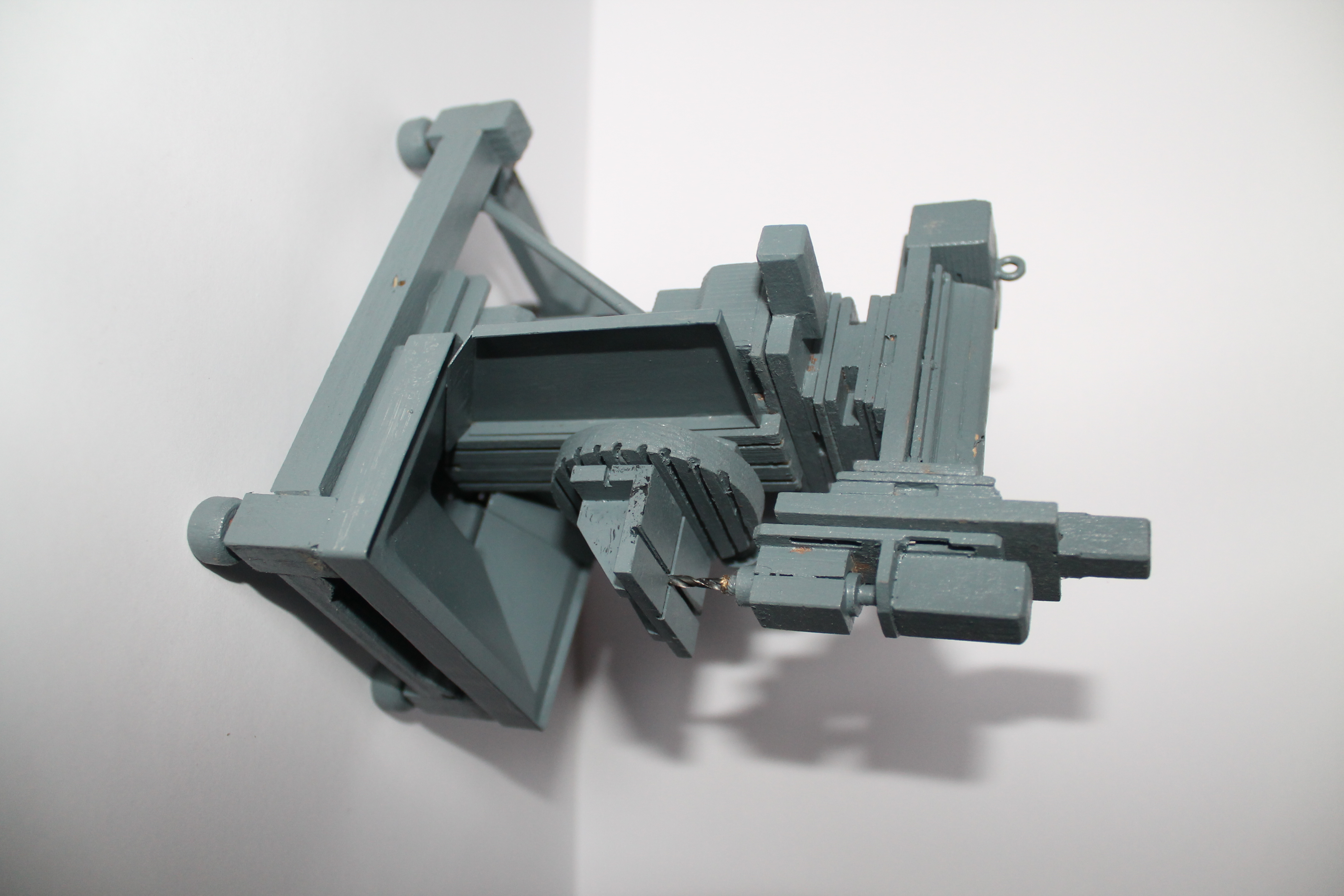

Model stroje v měřítku M1:10
vyrobeno podle výkresů stroje pro kontrolu kde jsou chyby ...
vrtáček průměr 2mm/délka10mm tedy fréza 20mm/100mm
otočný dělící stůl průměr 380mm svisle posuvný na desce s T drážkami L=740mm
úhelník z TL=40mm
úhelník z TL=40mm

Chtel bych se zeptat co vam ten modilek řekl? Z těch fotek neni nic poznat. Žádný konstrukční detail vám to nepomůže vyřešit, nehledě na pevnostni kontrolu. Doporučil bych vam naučit se 3D programu (Creo, solidworks,...). Tam ten model bude mít nějakou funkci a ještě vám to pomůže vygenerovat výkresy, nehledě na editaci.
Neberte to jako vycitku, ale jako dobrou radu pro usnadnění vaší práce.

Což o to já se hecovat nechám
už jste mne na fóru přesvědčili o mnoha podnětech k řešení a jsem za to ráda ...
hodně svých nápadů jsem zavrhla a celý stroj překreslovala ...
Jen potřebuji vyhecovat členy fóra
k výrobě součástí pro můj stroj a samozřejmě to zaplatím ,
a nejsou to zas tak obtížné úkoly

2 EPES-123 : to doporučení je fajn a ráda se to naučím ...
stejně mi nic jiného nezbude ,již jsem zde o tom diskutovala ...
nejsem tak dobrá na učení ,dlouho mi to trvá a zapomínám
dodnes mne třeba nebaví tabulky ...tak kusovníky píši na papír a pak teprve přepíši jako prostý text do PC
nějaký trpělivý učitel se snad najde jsem značně natvrdlá

Pokud si zvolíte Creo , můžu Vám dát skripta. Osobně si myslím, že je lepší najít si ukázky na youtube. Já ty kusovníky taky nemám rád, nehledě na to, že během konstruování se to pořád mění a člověk by se z toho zbláznil. V tom je ten 3D program dobrý, že to dělá za vás a generuje kusovníky a jiné tabulky "sám". Nutné je si uvědomit, že ne výkres, ale model je nositel informace.
Rozhodně není pravda, že při práci s 3D dokumentací není nutné přemýšlet, právě naopak. Já osobně, když něco modeluji, tak vždy s papírem a tužkou dělám náčrtky.

Tak zkusím Creo ...
skripta se budou hodit ,snad se v nich neztratím
nejlepší je pro mne vidět tu práci v reálu a ptát se ...pak to zapomenu a začnu znova ...
