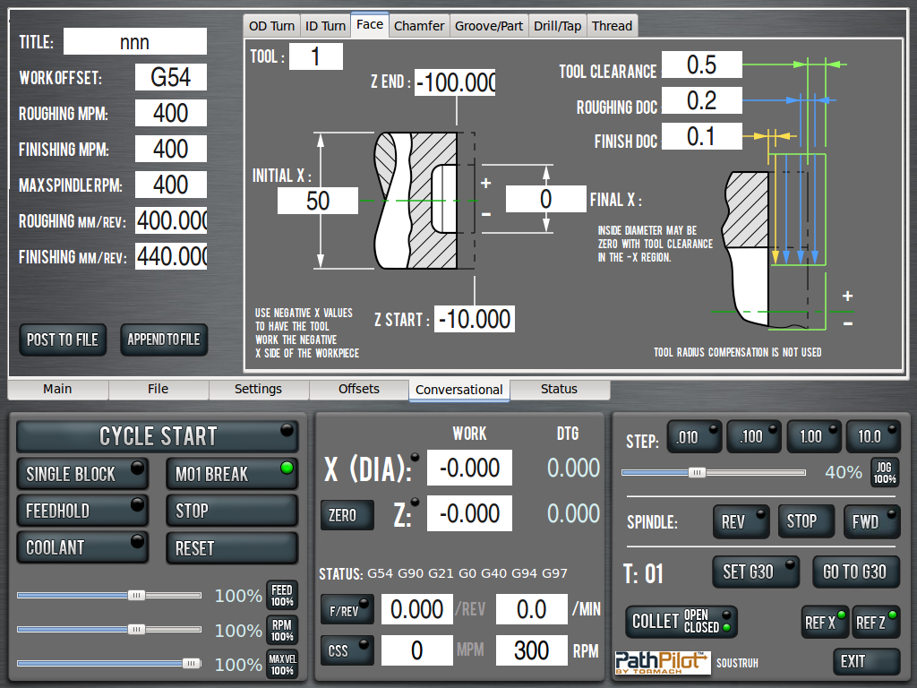

Před nějakou dobou přešel Tormach , vzhledem k přetrvávajícím problémům s MACH3 na LinuxCNC . Vytvořil k tomu své vlastní rozhraní pod LinuxCNC PathPilot které pravidelně aktualizuje a upravuje .
Zde je jeden článek k přechodu Tormachu z MACH3 na LINUXCNC .
http://blog.cnccookbook.com/2015/02/17/ ... pathpilot/
Nyní je aktuální verze 1.9.3 , rozhraní je ve verzi jak pro soustruh tak pro frézku , je vidět že to vytvářely lidé kteří dělají na strojích a ne programátoři . Aktualizace se dají stáhnout přímo na stránkách Tormachu .
http://www.tormach.com/pathpilot.html
Soustruh má i utility pro jednoduché programování – čelo , průměr , drážka , vrtání , závit apod. , dále docela propracovaný systém pro korekce nástrojů ( na frézce dokonce podporuje externí měření nástrojů ) .Frézka je udělaná podobně má navíc ale obrazovku pro automatické najetí obrobku pomocí sondy a výměník nástrojů . Na YOUTUBE je spousta videi k PP .
Nejednodušší cesta jak získat PathPilot je obědnat si instalační DVD přímo na stránkách Tormachu za 30 dolarů + poštovné .
http://www.tormach.com/store/index.php? ... &ref=35246
Pro instalaci doporučují starší Pentia , instalace proběhne vytvořením image disku pomocí R-DRIVE , Tormach má systém postavený na kartě od Mesa a to 5i25/6i25 a při každém spuštění systém kontroluje zda je na kartě správný firmware a případně ho přehraje , dceřinou desku již mají vlastní . Po první spuštění je nutné vybrat druh stroje z tabulky . Běží to na UBUNTU 10.04 LTS ale není problém to zprovoznit i na novější distribuci .
Na internetu je mnoho odkazu jak systém PP heknout k obrazu svému – nejhlavnější - http://pathpilot-on-nontormach.wikia.com/wiki/Main_Page
Dokonce kolují návody jak PP spustit bez Mesa karty pouze na LPT portu .
Na hlavních fórech jsou dokonce PP vytvořeny celá sekce . Docela se řeší legálnost PP na ne Tormach strojích ale našel jsem vyjádření že nikoho honit nebudou akorát nebude poskytována podpora . Ve fórech se dají dohledat všechny potřebné informace pro spuštění a provozování PP .
http://www.cnczone.com/forums/tormach-pathpilot-/
https://forum.linuxcnc.org/forum/pathpilot
Jediný zádrhel který jsem našel že je vše napsáno v palcích a až následně dochází k přepočtu na mm . V INI souboru to přepsat nebude problém , otázka je jak to bude pracovat v návaznosti na ostatní .
V souboru je přiložen popis pinů 5i25/6i25
Jedna věc která se hodí – spuštění PP v SIM modu - v souboru /home/operator/config_file.txt
přepsat „ tormach_lathe_5i25.ini „ na „ tormach_lathe_sim.ini „ .
Snad tento příspěvek někomu pomůže .
Na závěr malá nápověda pro strýčka GOOGLE - Tormach Pathpilot 1.9.2.t*****t
Náhled obrazovek – PathPilot SOUSTRUH
OBRAZOVKA MAIN
OBRAZOVKA FILE
OBRAZOVKA SETTINGS
OBRAZOVKA OFFSETS
OBRAZOVKA CONVERSATIONAL
OBRAZOVKA STATUS

vysledek vcerejsiho testovani
vpodstate se vyplati objednat si to CD nez to nekde lovit po netu
vcelku vpohode se do toho da vlezt a rucne upravit configy
neco jako pncconf bych ani neuvazoval
nicmene jsem se kousnul nad tim ze to je delane castecne proprietarne a je tam spousta zavislosti
napr jsou tam realtime kernelove moduly na vymenu nastroje
tam nekde jsem skoncil a nehledal jsem zda jsou k nim zdrojaky
v tuhle chvili to pro me vychazi prilis pracne a nemam pro to cas
a minimalne u soustruhu jsem nenasel nic podstatneho co by mi schazelo v gmoccapy ktere je vic podle opensource filozofie

radsi si najdi gmoccapy
chybi mu par vychytavek do pathpilotu
ale je to uplne otevrene reseni a je funkcni
ma to i ty dialogovy operace kdyz si to do toho dokonfigurujes
v tormachu neudelali nic jineho
jen se postarali o hodne blbou pouzitelnost na cemkoli co neni jejich stroj
