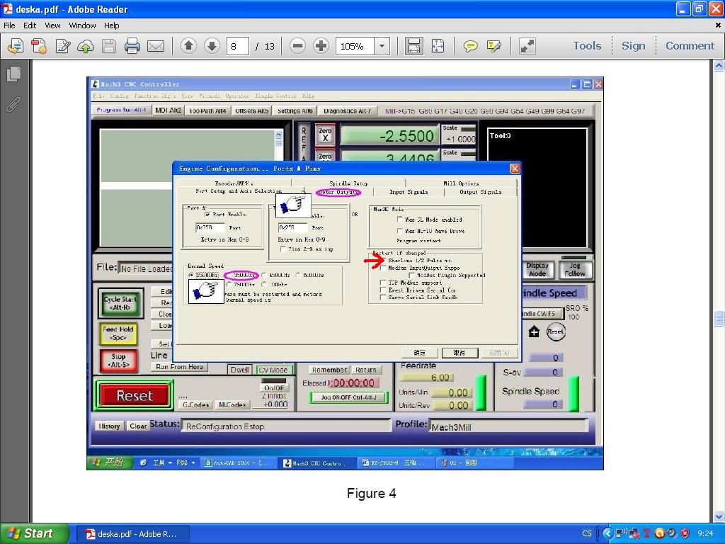

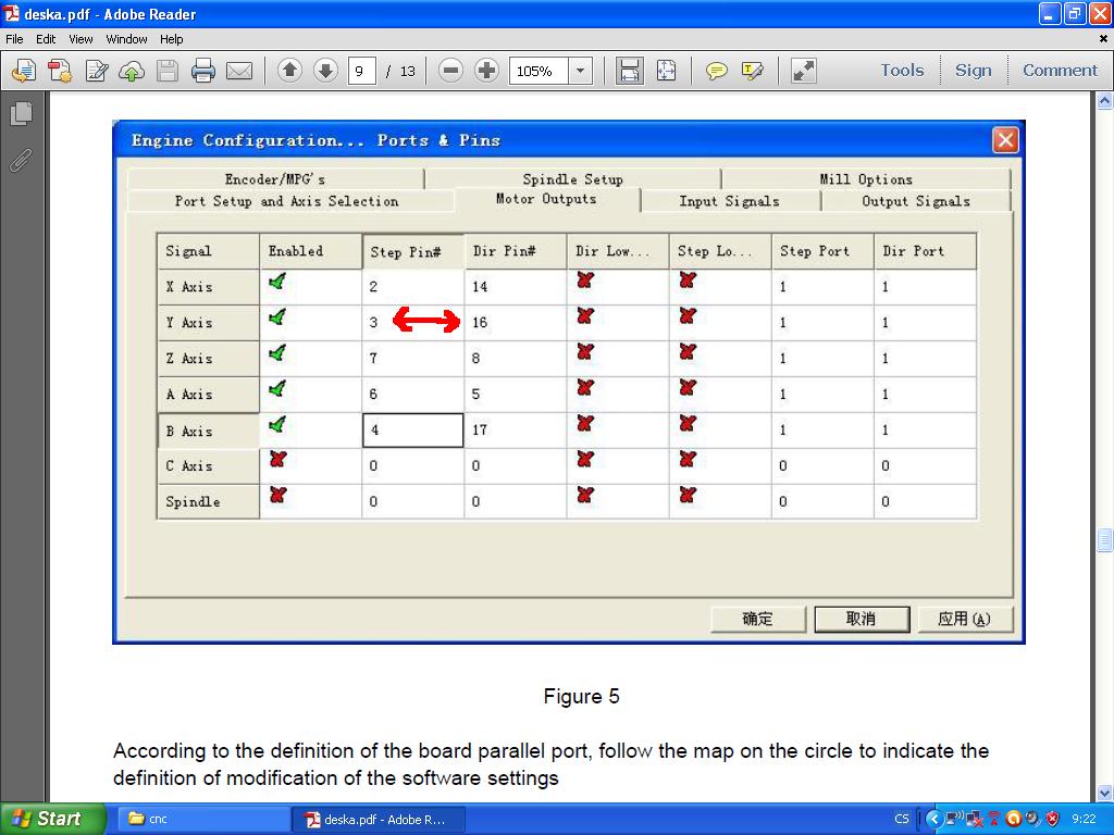

Vcera jsem s tim taky bojoval. Zapojeni uz jsem vedel, ale nesla mi osa Y. Pak jsem zjistil, ze v manualu na obrazku to maji prohozeny. Taky mi to zacalo vyrazne lip chodit po zaskrtnuti Sherline 1/2 Pulse mode. Tak kdyby nekdo treba tapal, jako ja, tak si to tady treba vyhleda :)
