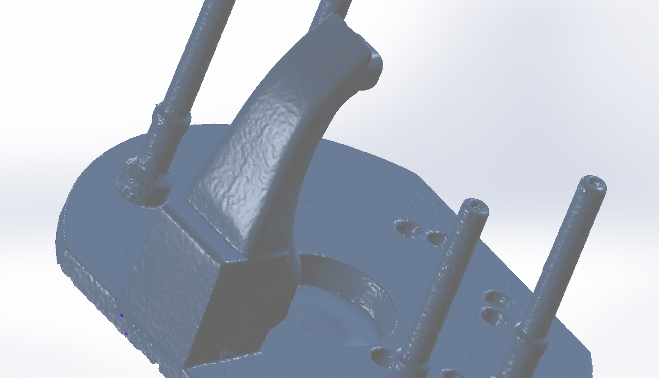

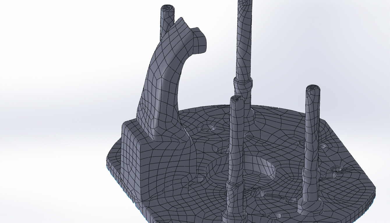

Příspěvky: 10260
2. 1. 2017, 7:16
Jo to jde ,potřebuješ nějaký trny aby lukopren držel tvar.Takhle vypadá pátej kanál na přípravku v stl* a iges* bez úprav z kvalitního scaneru.

Příspěvky: 23340
2. 1. 2017, 8:36
ze scanneru ti vyleze povetsinou neusporadane mracno bodu nikterak nepouzitelne k obrabeni
ve skutecnosti spis dost slozite pouzitelne vubec k vytvoreni 3D modelu ktery posleze muzes pouzit k obrabeniv CAM
plocha se vsemi detaily z podrobneho mracna bodu vetsinou nejde vubec obrobit v CAM
