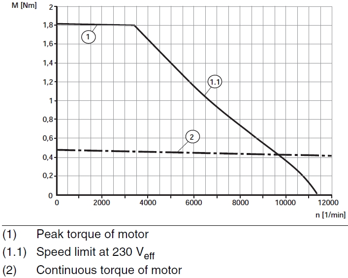

Existuje u AC serv nejaky "doporuceny" pracovni rozsah otacek jako u KM? Tedy nejit s otackami na maximum ale radeji spocitat prevody na mene otacek? Nebo je to u AC serv uplne sumak?

Nejlepší cestou je zkontrolovat momentovou charakteristiku pro dané AC servo, ta zodpoví všechny otázky tohoto typu. Ale zjednodušeně se dá říct, že AC servo poskytuje plný kroutící moment od nuly až po nominální otáčky. Takže většinou není důvod cíleně omezovat max. pracovní otáčky pod úroveň nominálních.

Vetsinou to mas v manualu
Casto ten graf uvadi od 0 do nom. Otacek konstantni nom. Moment
Nad tyto otacky obcas muzes jit s tim ze moment uz klesa
Takze treba 2Nm servo s 3000ot. Ktere jde pretocit na 5000 tak ma 0-3000 ot. Zarucene 2Nm nad to uz to zarucene neni
Dale je tam treba 3x pretizitelnost kratkodobe takze muzes dostat az 6Nm ale k tomu neni charakteristika takze neni jiste za jakych okolnosti je dostanes

ok, takto je to jasne. diky.

Seriózní výrobce poskytuje kompletní údaje včetně křivky špičkového kroutícího momentu.
Pro názornost příklad takové momentové charakteristiky:

mam 60JASM5022K-20B, ale momentovou charakteristiku jsem prave nenasel. mozna ji poslou jen na vyzadani.
