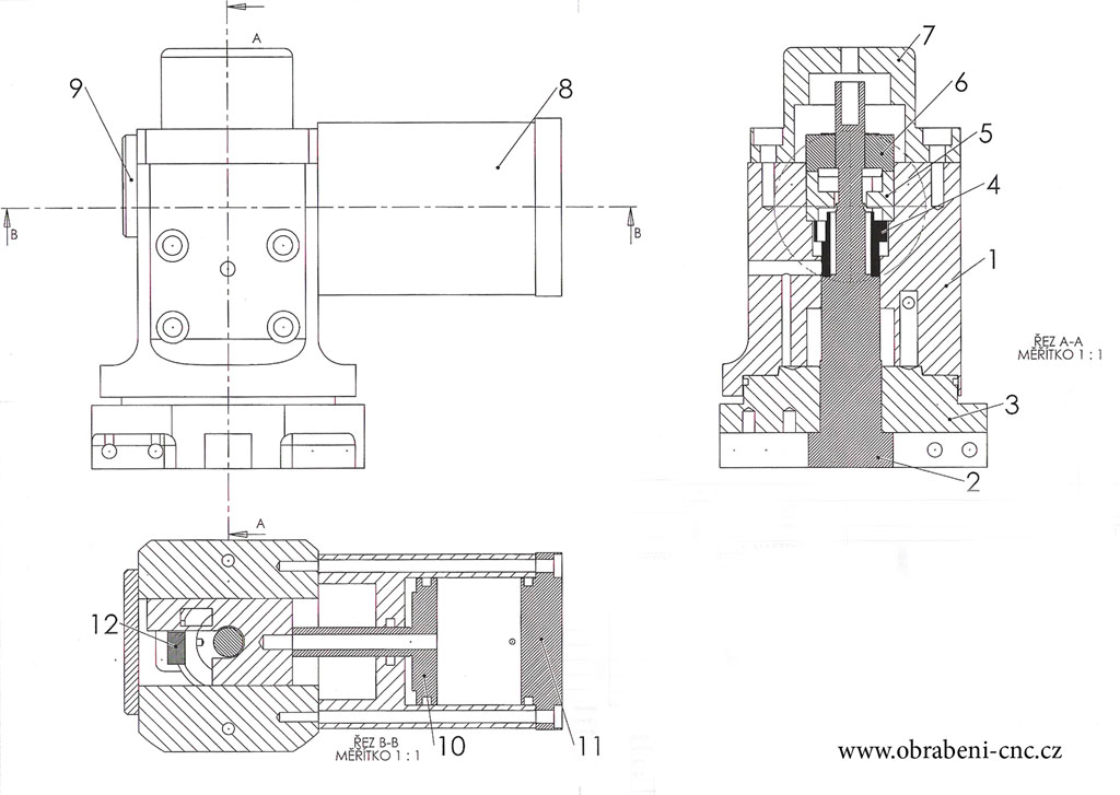

Aeroomni píše:Sorry ale za stejnou dobu přehodim nůž v tool postu a držáků mám v řadě 10 na vedlejším stoje. Navíc toolpostem k tomu můžu z boku i z čela takže i nože i hlavička a navrtávák, vrtačka, závity atd.. Jinak to vypada hezky a robustně udělaný a pokud to nemá v té převodovce backlash pak na hraní a pocit domácí automatizace OK :wink:
Otočení o jednu pozici je 1s. (na webu byl údaj o otočení na nejvzdálenější nástroj - už jsem to přepsal)
Pro vrtání atd, slouží 1 pozice která je souosá s osou hlavy.
Převodovka tam není takže tam nejsou ani vůle. Chystáme se na nové fotky a videa, kde bude mimo jiné měřena přesnost pozicování v tisícinách .
Velká výhoda je že, při otočení hlavy nepůsobíte silou na suport jako při zajištění klasických držáků.
Je možná i výroba hlavy na 6,8, nebo třeba 10 nástrojů. Ale buď se musí vyrobit větší hlava nebo půjdou použít jen nástroje s menším průřezem.
Hlavu lze používat jak na "hraní" tak na průmyslovou výrobu, v plánu je i větší hlava na velký soustruh.
Pokud bude zájem můžu sem poslat výkres v řezu - pro lepší představu o funkci.
To nějak nepobírám, udělejte obrázky nebo videjko a tam ukažte jednotlivé operace. Pokud za to chcete cenu jakou publikujete, 2x si rozmyslete co a jakou prezentaci pustíte na web. Vypadá to pěknej stroj tak si to nezkazte podřadnou prezentací. Koukněte na jiný firmy co prodávaj shity, ale z prezentace plyne že to nejlepší stoj ve vesmíru.. Když to pak dostaneš na ponk, nestačíš se divit..

Neni lepší opak? Udělat špičkovou prezentaci, zjistit opravdový zájem a pak skládat výrobní linku? Víš, teda spíš asi nevíš, kolik už jsem odprezentoval na trhu - podotýkám globálním trhu! věcí, co se pak nikdy neprodalo? A naopak, za věci, o kterých jsem si myslel že nepudou, mi lidi trhají ruce. Často jde o uplně nesmyslné doplňky nebo sestavy k vrtulníkům které vůbec není potřeba k jeho správné funkci ale lidi to prostě chtějí.. Základ je PRODEj a pak až výroba. Když je zájem, výroba se dycky nějak zpytlíkuje za pomoci cizích firem než dozbrojíš natolik, ža všecko děláš sám a máš mnohem větší profit.. Vyzbrojit, vyrobit a pak to mít 5 let ve skladě to je k pláči....obzvlášť más li na "zbraně" půjčku nebo lízing.

Pro lepší představu posílám řez nástrojovou hlavou.

Ondras píše:.........Převodovka tam není takže tam nejsou ani vůle. Chystáme se na nové fotky a videa, kde bude mimo jiné měřena přesnost pozicování v tisícinách .
Velká výhoda je že, při otočení hlavy nepůsobíte silou na suport jako při zajištění klasických držáků. ..........
No abych byl upřímný trošku mi to nedává smysl.....bez vůle se to nebude točit a přesnost pozicování v tisícinách....
Chlapi nejsme na pohádky kapku starý???? :wink:
Čím ty tisíciny budete měřit, a za jakých podmínek, jak zaručíte teplotní stabilitu stroje atd.........aby to šlo považovat za seriozní údaj
Psát o tisícinách a mít to na běžný čínský mašině mi přijde moooc velká odvaha..... :lol:
Jinak je to ale zajímavej nápad, to musím uznat. I když osobně moc nevěřím, že za tu cenu prorazíte....
Jen na okraj, mám šest starejch mašin, který podobný systém karuselu jako nástrojové hlavy používají. Ovládá se to ručně, vůle to má až hrůza, ale obrobky z toho padají v setině kus jako kus.....a otočení nástrojový pozice trvá poněkud méně času než Vám sáhnutí na tu řadící páčku....

Nepsalo se náhodou o přesnosti polohování hlavy? O stroji nepadla ani zmínka :lol: Myslím že to smysl má osobně mám 6 polohovou hlavu postavenou a nemůžu si naříkat. Člověk jen upne kus zmačkne RUN dám si cigáro a pak jen vyndá hotovej kus. A nemusí přemejšlet kterej nástroj následuje jestli jsem to dobře ochoukl abych tam neměl nějakou šponku atd. Takhle mašina jede a já mužu třeba měřit nebo připravovat další obrobek nebo cokoliv jiného než se dodělá další kus. Teď připravuji potahovák mat. a vzduchem ovládané sklíčidlo - kleštinu. Až to bude hotoví tak tam vrazím tyč a počkám až zdělá celou tyč ani na to nešáhnu :lol:

Jak píše Monteg, měřit na tisíciny budeme přesnost polohování hlavy při otáčení. Stroj je schopný vyrábět v setinách.
Při otáčení se hlava povysune, otočí a pak se zpátky zajistí, proto můžu psát o tisícinách.
Jinak se zkoušela na velkém soustruhu - železo - velká špona - vše O.K.

Já se nechci dohadovat o tisícinách či polemizovat o tom jestli to drží nebo ne. Dělám na strojích bez noniusů asi patnáct let, tedy vše na hodinky a ty tisícinový jsem vytáhl asi dvakrát a vím že stačí jen víc zatlačit a už to lítá... Takže si dovoluji pochybovat o těch tisícinách. Co změříte "naprázdno" se může dost lišit od toho co to pak provede při záběru. Samozřejmě se to ve výsledku nějak "srovná" obzvlášť když výsledný obrobek je v setinách.
Jinak bych řekl, že Aeromni má pravdu, kdybyste dělali levnější toolposty nebo třeba levný nástrojový lišty tak máte šanci na úspěch téměř jistou.
Uvědomte si, že nabízíte hlavu za cca třetinu ceny né-li polovinu ceny soustruhu na kterým ji předvádíte.....
Větší firmy si svépomocně automatizaci nedělají a nadšenci jako tady na DF si to spíš udělají sami aby ušetřili. Ale přeju hodně štěstí. :wink:
