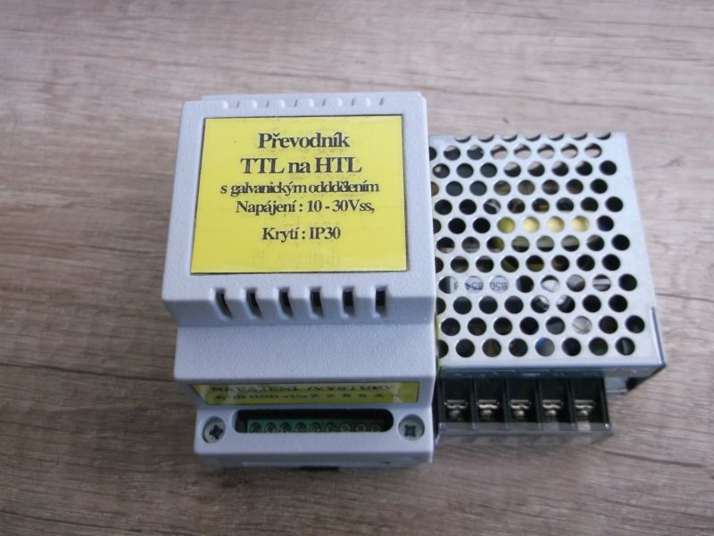

tak z te mesy udelaj vystup pro menic
v halu napis neco nezavisleho na systemu co bude posilat ven vystup pro zpetnou vazbu menice
jak ted ovladas menic?
mozna by slo rozdvojit vystup z encoderu
impedancne a proudove to asi vyjde ale nebude to uplne ciste vzhledek tomu diferencialu

chcel som to spraviť mesou, ale mám k dispozícii len výstupy pre 4-tú os a klasické OUT
4-tú os nechcem obetovať - čaká pod ponkom. A tie OUT nemajú nikde popis, či zvládnu 13kHz. Výstup je 24V, to by som zas musel prispôsobovať. Takže ten prevodník je asi jednoduchší, otázna je cena. Zas je to riešenie, čo nacvaknem na lištu, dopojím káble a ide sa.

a jak ridis to vreteno?

nemá třeba ten měnič vstup z encodéru motoru ABZ a potom i výstup dál do systému, tak jako většina měničů? pak bys nepotřeboval nic jen bys prohodil dráty

Ten menič je OmronVarispeedF7 a takúto vychytávku nepozná. Má len vstup na pulzy na spätnú väzbu.

vreteno je enable+dir a 0-10V všetko cez mesu 7i76robokop píše:a jak ridis to vreteno?

doufal jsem v modbus
obcas by mohlo jit u nekterych menicu modifikovat registr s feedbackem
muzes teoreticky pritlacit neco k otackam kdyz to bude ve skluzu ale myslim ze to bude na prd

už sme to spomínali v retrofite sústruhu a preto to chcem spraviť poriadne. Myslím, že takto by to mohlo fungovať dobre.
prevodník dá meniču info o skutočných otáčkach a on v rámci closed-loop reguluje.
pôvodne uvažovaný snímač z ABS z auta sa dostal na neprístupné miesto (keď som domontoval mašinu), servis by sa nedal robiť žiadny a prevodník je treba aj tak.

jj
hadam ze na vyzkouseni prevodnik nepotrebujes
