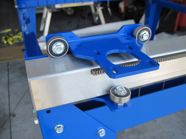

Ja vim, ze pro nektere jedince jsou rolny skoro sproste slovo, ale je fakt, ze nekteri vyrobci je u vetsich stroju bezne pouzivaji a funguje jim to. Zkus se podivat na par obrazku stroju na rolnach a uvidis co a jak. Minuly rok jsem obhlizel par produkcnich stroju "za rouzmnou cenu" a plazmy na rolnach funguji a funguji dobre. Na podeprenych tycich jsem nevidel ani jeden. Jen pokud pouzijes dobre rolnickove vedeni tak te vyjde i na vice nez bezne kolejnice od hiwin a serizeni bude taky dost narocne. Vyhodou je ze vyrobni tolerance muzou byt volnejsi, predpeti si kdykoli seridis a mene tomu vadi bordel a mozna i voda ktera na plazme obcas dost strika okolo. Taky mi prijde ze bude mit vyssi zivotnost oproti podeprenemu vedeni. Na doma, kde to pouzijes jen obcas, je to ale asi sumak.
Pohon je lepsi na obou stranach a nejlepe synchronni. Otazkou ale je jestli a jak se ti podari sesynchronizovat oba pohony od jednoho motoru. Konstrukcne to muze byt pri pohonu hrebenem trochu orisek, zalezi na konstrukci. Casto se pouzivaji dva nezavisle motory. Pokud se udela dobre nulovani s moznosti jemneho serizeni a pouzijes radeji serva, nemusel by s tim byt problem. Nezavisle pohony zase umozni vykompenzovat pripadne nepresnosti levnych ozubenych hrebenu a prevodu.
U plazmy budes taky resit dynamickou kompenzaci vysky horaku a parametru. Jmenuje se to THC tak pohledej viz vice treba zde http://www.c-n-c.cz/viewtopic.php?f=70&t=8780. Bez toho to bude sice rezat ale kvalita nebude tak dobra a nebude opakovatelna. To je na konstrukci plazmy asi to nejnarocnejsi. Na doma to ale zase asi na hrubou praci az tak nevadi kdyz s tim budes pocitat.

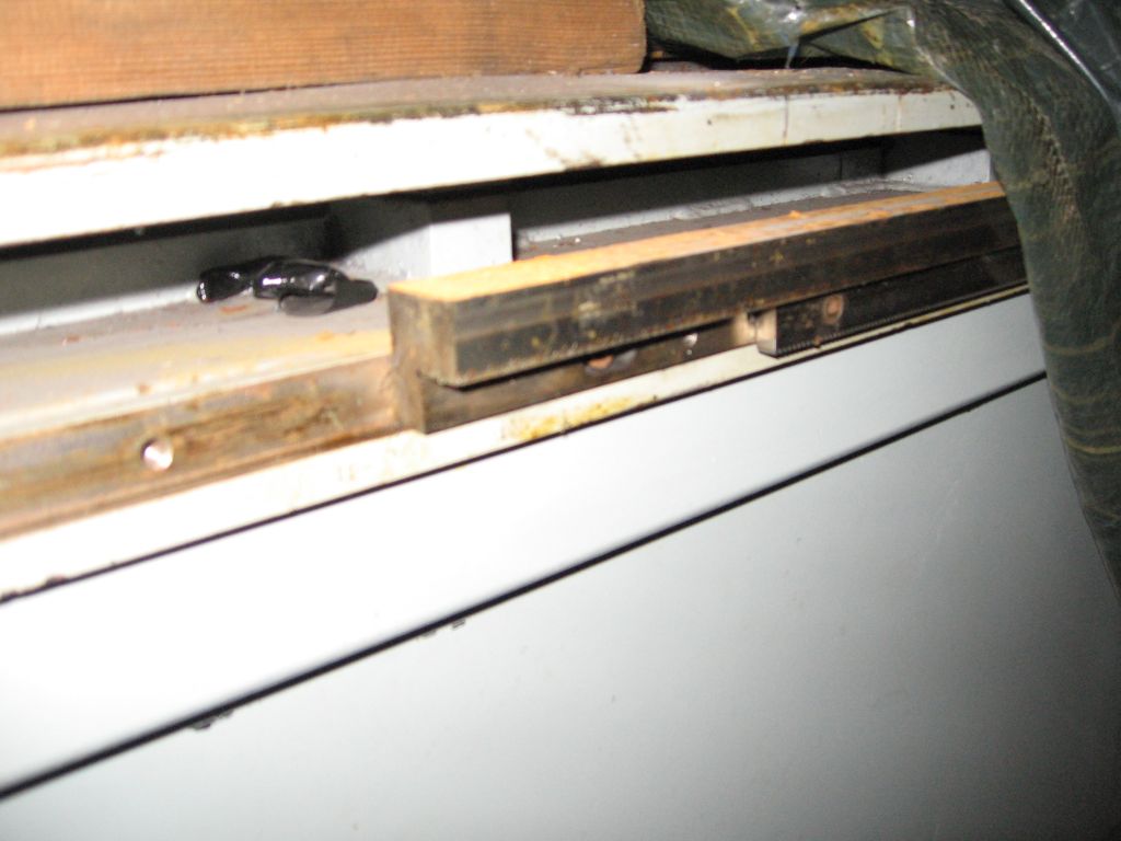

S plazmou robím už asi 20 rokov. aké vedenie použiješ je na tebe, len tomu treba prispôsobiť zvyšok konštrukcie.
na obrázku je detail plazmy z 90-tych rokov, výrobca Microstep. tento stôl pôvodne vyvíjal zvárací výskumák pre laser.
rám je zváraný, odvibrovaný (namiesto žíhania). Potom ohobľovali upínacie plochy pre vedenie a na horizontke spravili otvory.
Ten "L" profil je brúsený, povrchovo kalený. Povrchu chodia ložiská cca 6304, zboku 608. dávali sa ešte zospodu 608, aby portál nenadskočil, ale tie rýchlo odchádzali. životnosť ložísk 5-10 rokov.
Toto vedenie bez problémov prežilo 20rokov 1-2 smennej prevádzky. Ak sa obsluha starala o čistotu, tak po 10 rokoch nebolo treba s profilom nič robiť. Keď tam robil bordelár, tak po roku som profil obehol brúsnym kameňom, vymenil ložiská a robilo sa ďalej.
plazmu na doma, v tvojich rozmeroch by som nebral tragicky.
Rám napr. jokl 80x80x5, na štyroch nohách s výškovým nastavením. Treba vybrať rovný jokel (skutočne rovný podľa pravítka) a nemusíš to ani obrábať. lineár daj priamo na jokel. Vyrovnať lineár do 1mm podľa pravítka pri dĺžke cca 150cm by nemal byť problém. Táto presnosť by mala stačiť. podľa jednej osadenej a vyrovnanej strany si osadíš druhú.
treba myslieť na krytie vedenia. jednak pri pálení prskne struska a prilepí sa na vedenie ale hlavne väčšina obsluhy (aj ja) má zlozvyk čistiť kusy priamo na stroji a okuje lietajú všade. ak padnú na vedenie, tak ich odtiaľ nič nedostane :)

turbyho píše:Ja vim, ze pro nektere jedince jsou rolny skoro sproste slovo, ale je fakt, ze nekteri vyrobci je u vetsich stroju bezne pouzivaji a funguje jim to.
tak jsem to nemyslel, spíš mi šlo o to, že rolny jsou poměrně složité na montáž. Spíš bych se u rolny bál toho, že dřív nebo později odjede ten jekl co to po něm jezdí, musel by být vyměnitelný, což by opět komplikovalo konstrukci.......na to domácí řezání
turbyho píše: Pohon je lepsi na obou stranach a nejlepe synchronni. Otazkou ale je jestli a jak se ti podari sesynchronizovat oba pohony od jednoho motoru. Konstrukcne to muze byt pri pohonu hrebenem trochu orisek, zalezi na konstrukci.

turbyho píše:Mrkni treba na tohle, na domaci plazmu myslim idelani. http://www.matis.cz/cs/kategorie/rolnic" onclick="window.open(this.href);return false; ... i-system-v
díky, znám koukal jsem, akorát mě odradila ta mechanická komplikovanost a množství komponentu.
