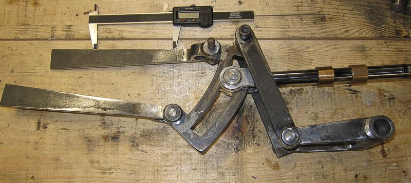

Zdravím, sháním nějaký jednoduší program, kde bych mohl pospojovat mezi sebou jednotlivé rozměrově dané prvky (excentry, táhla, páky…), abych mohl ve výsledku pak odměřit velikost zdvihu u Stephensonova šoupátka. Propojení prvků je zhruba jako je na videu: https://www.youtube.com/watch?v=7mjHzcPABMQ" onclick="window.open(this.href);return false;
Nepotřebuji u toho tu animaci, ani to kreslit hmotově, stačí mít jen možnost si „hýbat a otáčet“ s čárami, natočit to do patřičných poloh a hlavně zjistit velikost toho posunu šoupátka.
PS. Valve gear znám, ale nedokáži v něm zadat moje parametry. http://steamlocomotive.com/appliances/valvegear.php" onclick="window.open(this.href);return false;

*tohle lze řešit pouhou 2d skicou v SW, kinetika, odměřování, animace, lze to pak navázat na kompletní 3d model ...

Děkuji za tip. Bohužel Solid Works nemám. V reálu to vypadá takto. Nalevo ještě přijdou ty excentry co potřebuji odměřit, vpravo to pak pohybuje se šoupátkem. Pokoušel jsem se to sesadit v grafickém programu, ale ta kulisa s těmi táhly dělá v reálu příliš mnoho „pohybů“ :( .
