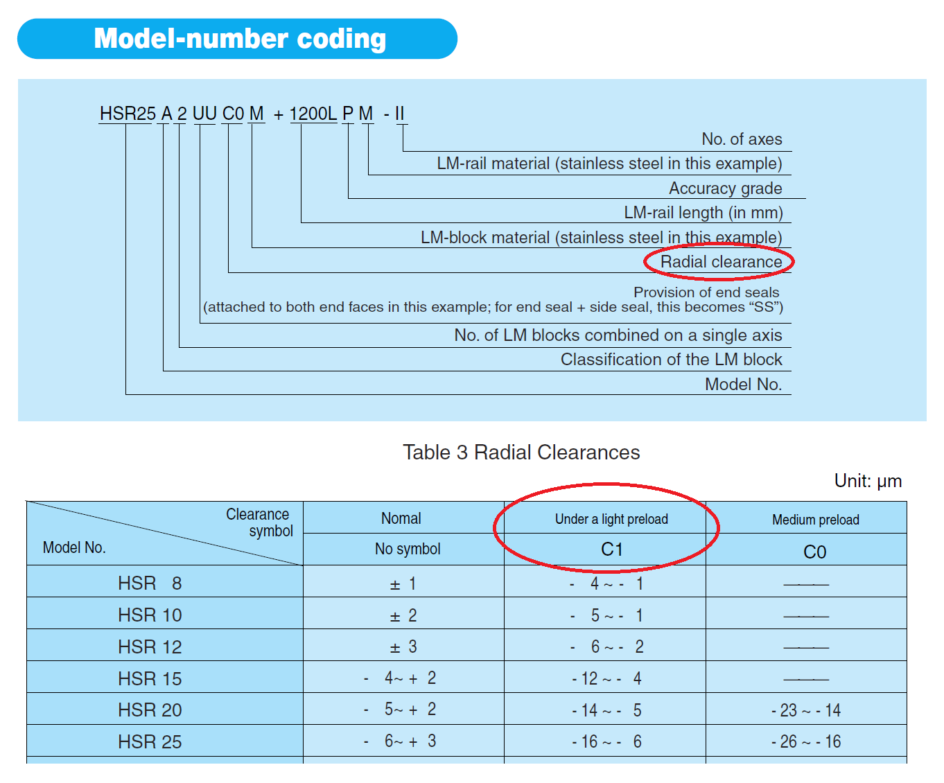

Mám dotaz na zkušenější jaké předpětí mají vozíky
S označením HSR 25A 1SSC1
Nějak se v tom katalogu nevyznám díky za rady.

C1 - lehké předpětí
- Příspěvky: 9649
- Registrován: 30. 1. 2012, 10:20
- Bydliště: Mimo ČR
Lehké.
