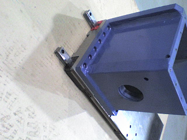

Josef: Hezká konstrukce něco takového jsem měl na mysli jen mi připadá že tam nemáte dost místa pro koníka. Možná že by nebylo od věci posunout ozubení na co největší průměr až na nástrojový kotouč aby síla na ozubení byla co nejmenší. Začal jsem na tom pracovat zítra dam nejaké foto.

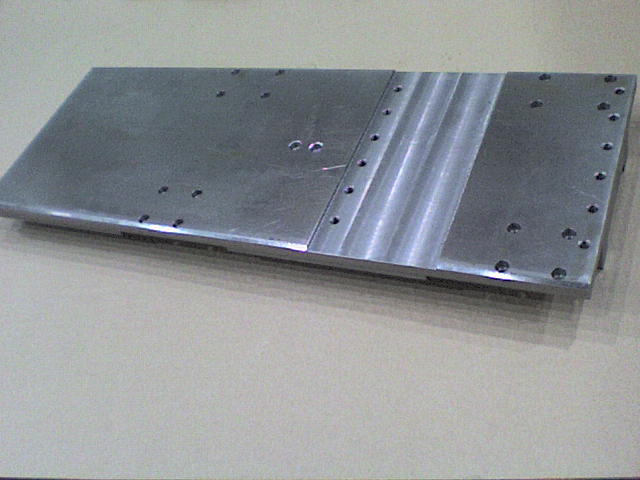

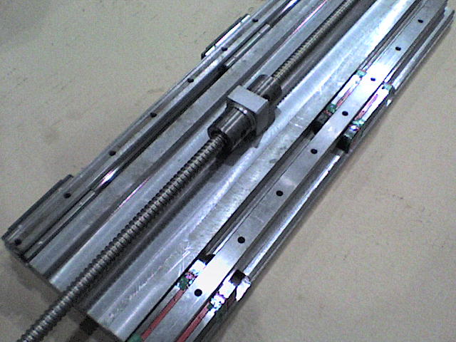

Nový soport + základ nástrojové hlavy

Pekne , konecne se vyrabi neco smysluplneho.
Ja mam jenom takovou malou pripominku k usazeni.
Hlavy byvaji na kolikach a daleko mene sroubech , aby se to pri pripadne kolizi mohlo ustrihnout a posunout, je to menzi zlo nez si nabourat celou hlavu.

To vypadá pěkně. To asi nebude na soustruh z hypermarketu jak jsem původně myslel :-) To děláš komplet celej soustruh, nebo to je nějaká přestavba?
