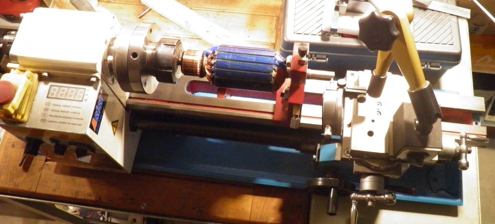

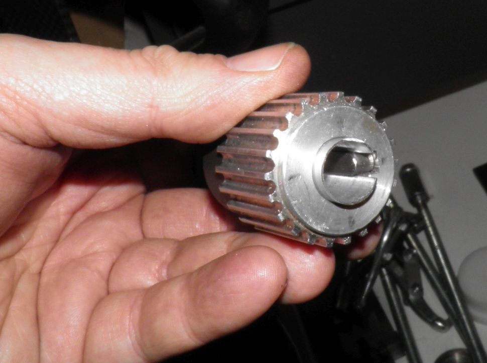

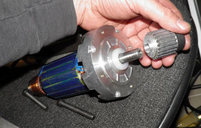

Motor jsem opravil
Nasazení řemenice
Nasazení řemenice

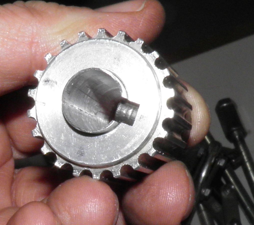

Vložka tloušťky 0,5 mm
Vložka tloušťky 0,5 mm s drážkou pro pero

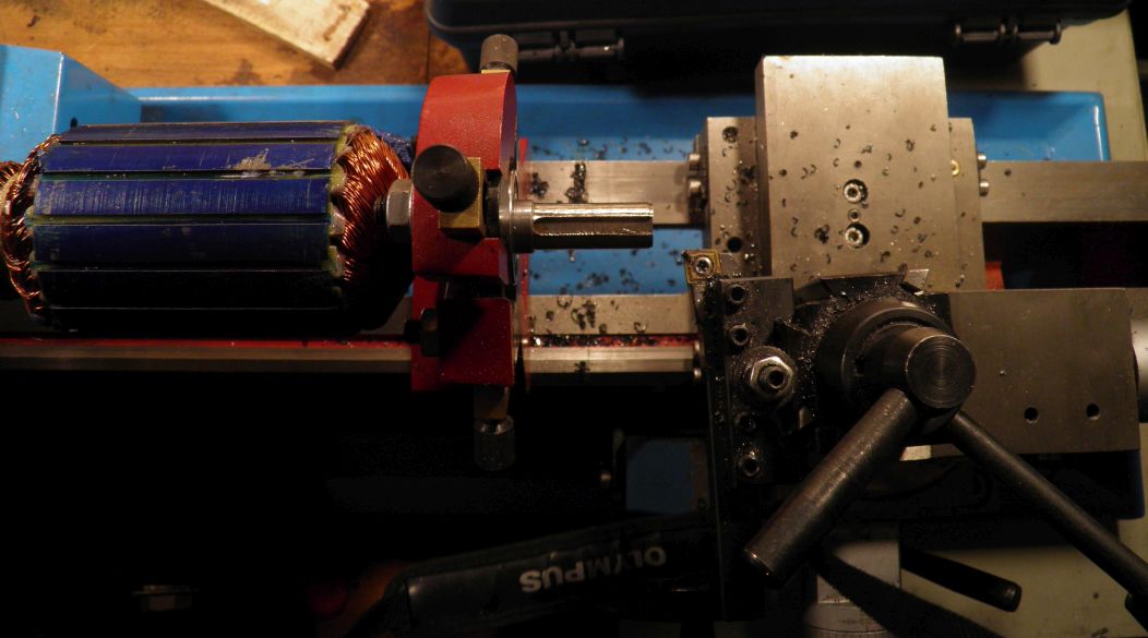

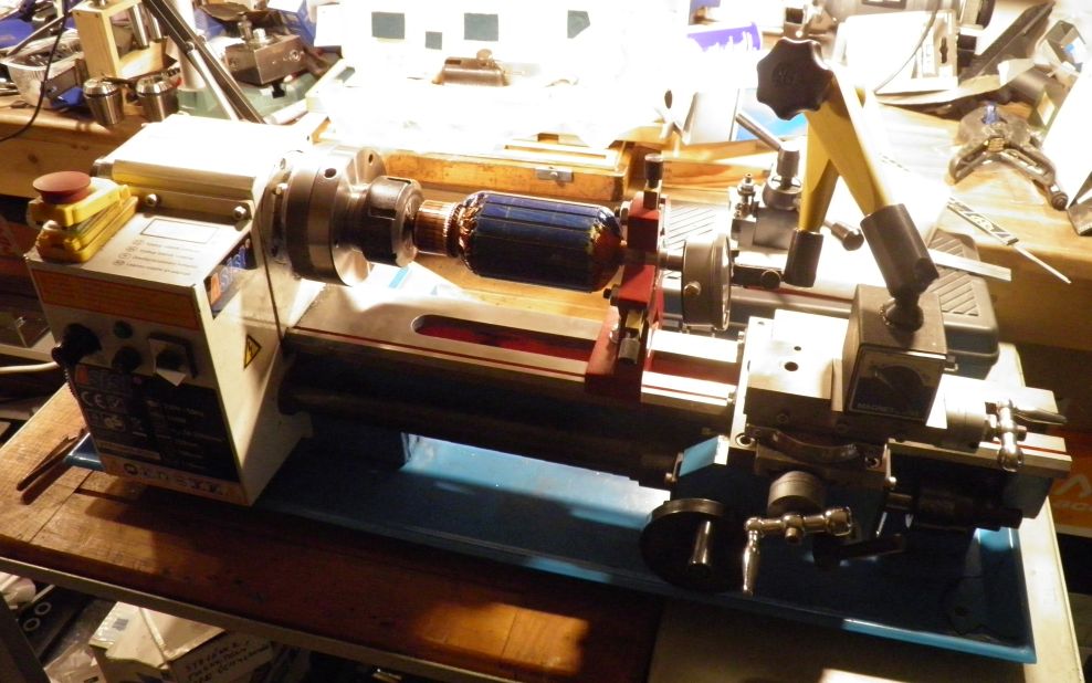

Vyléčení  - stočení konce hřídle o 0,5 mm
žměření  - vývchylka je jen na konci hřídle a to 0,3 mm
Měření výchylky
Měření výchylky
