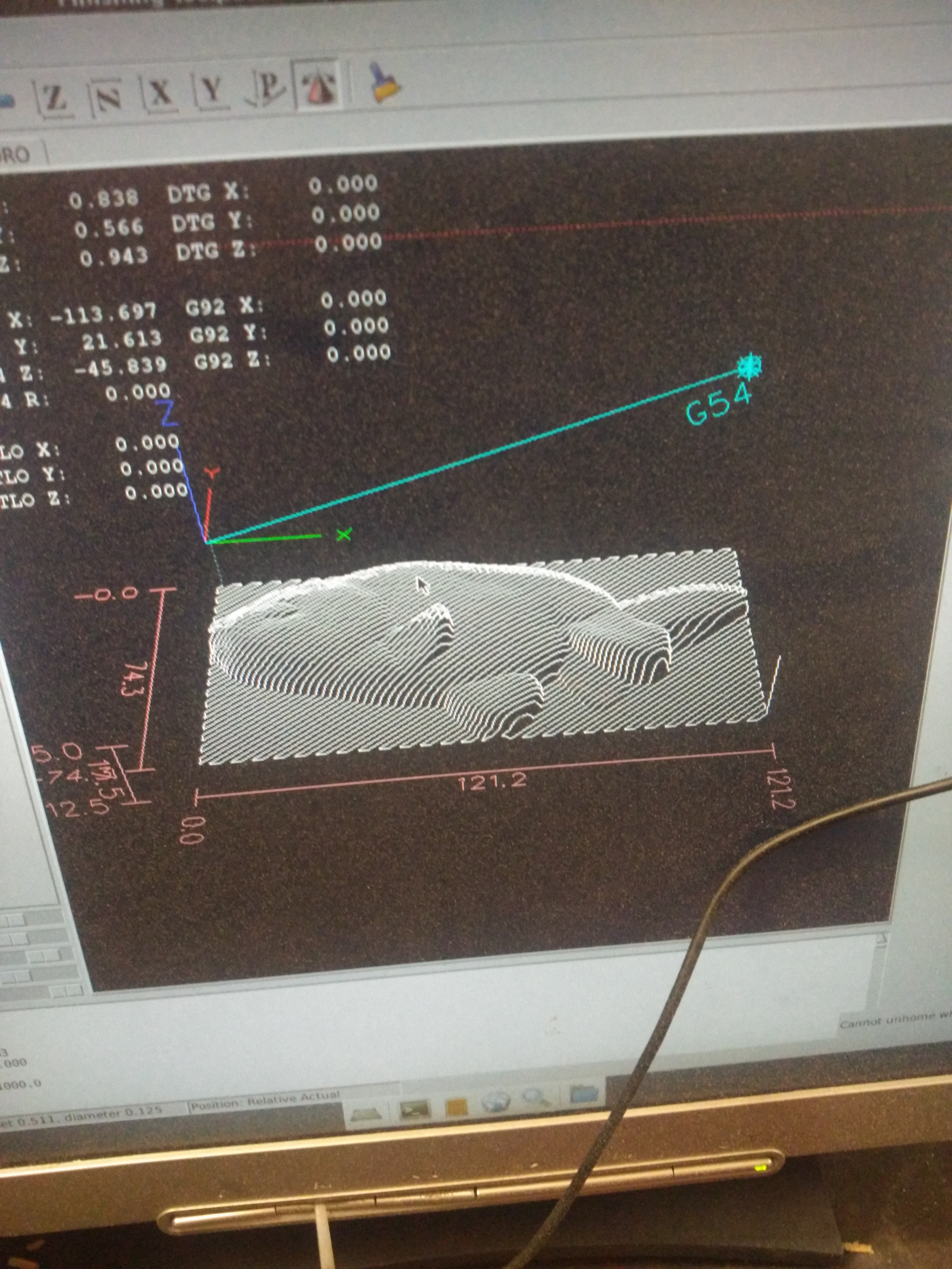

konečně jsem zajel do materialu. Alespon do dřeva. Na první pokus to ujde. Učím se v cut 3d apod.takze taka maturita s nastavenim atd takže to nedopadlo na 100% a nektere casti byli roztřepené .ale první dílo i tak potěšilo. mel sem parametry posuv 800mm/min a 24k rpm použita 3,175 end a 3,175 mm ball dvoubřitka. první finish byl dost hruby posuv tak sem ubral z 1,5 na 0,5 a hend to vypadalo k svetu ale furt to není ono a musim se naučit lepe to nastavit

Na vyblbnutí bezestrachu si pořiď PUR panely ,klidně i ty co se z ních staví haly, stačí sloupnout plech .Přesně pak vidáš co je špatně, dráhy jsou jasně čitelný a zajetí do matroše není průs...
