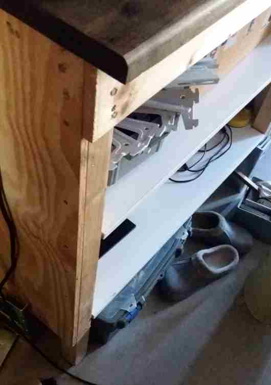

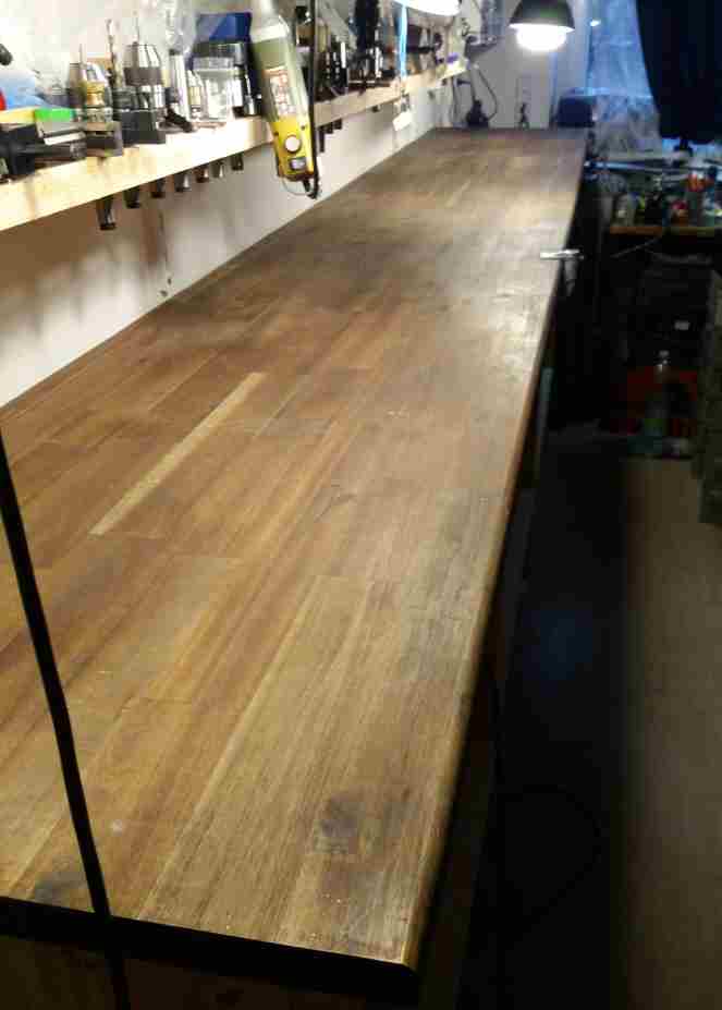

Zde několik foto z mého pokusu:
Stůl - dřevěná konstrukce 8 podpor 54 x 54, rozměry desky 3000 x 500 výška desky od podlahy 1050 - vše v mm.
Dneska bych ji nechal v původní šířce 600 mm ;-)

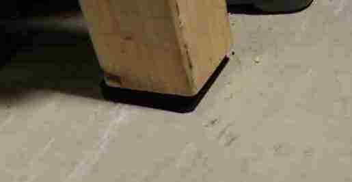

Zatlumení jsem provedl takto (včera) ;-)
1. přichycení stolu ke stěně přes silentbloky:
2. deska je opřena přes pryžové těsnění do oken
3. noha stolu je podložena 10mm pryží
