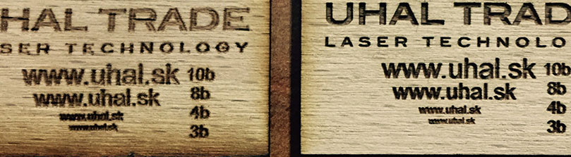

fujrer
Příspěvky: 9
Registrován: 29. 5. 2016, 8:20
19. 2. 2017, 11:04
Tady to srovnání pro čínské lasery nevychází moc dobře. Nevím, nakolik je to věrohodné...
http://uhal.cz/je-pre-mna-vhodny-laser- ... -trubicou/
http://uhal.sk/wp-content/uploads/2016/06/drevo-1.jpg
http://uhal.sk/wp-content/uploads/2016/ ... vnanie.jpg
A to je prý "Top čínská kvalita".
Příspěvky: 23276
20. 2. 2017, 6:21
asi bych dovedl udelat takovouhle porovnavku mezi dvema cinany
ja mam vcelku dobrou zkusenost s thunderlaser oproti jinym cinanum vpodstate noname z ebaye
zrovna ten epilog bez ohledu na vysledky mi neprijde jako konstrukcni spicka.
viz:
Příspěvky: 23276
20. 2. 2017, 6:34
jednoduche reseni pro tve dilema je vzit nejakou tvoji grafiku a zkusit to vyrezat a vygravirovat na nekolika ruznych strojich
porovnat si vysledky a u toho ceny stroju a podle toho se rozhodnout
samozrejme ze firmy budou hazet spinu na konkrenci a budou delat ruzne porovnavky ktere vyjdou v neprospech konkurence
proto ty si musis udelat porovnavku nezavislou
on je treba rozdil jestli palis pri pruchodu jednim smerem nebo oba smery
btw jestli chces palit do dreva tak si dovolim tvrdit ze budes mit problem vic s nehomogenitou dreva nez s kvalitou masiny
to drevo bude mit znacny vliv
