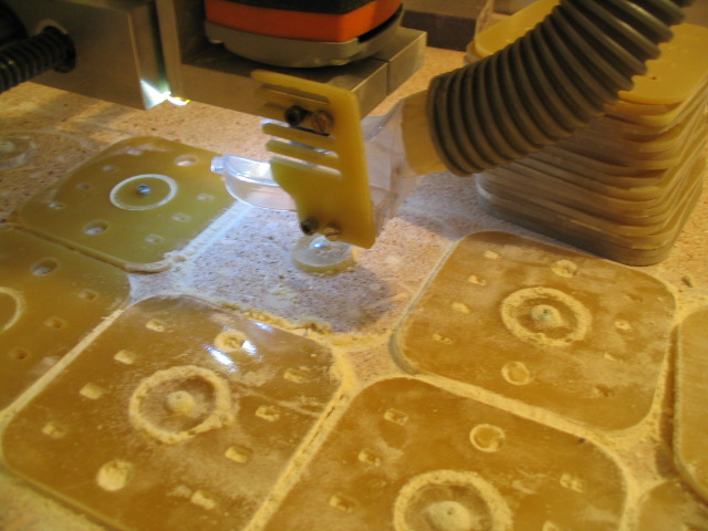

Hlavně že jsi spokojenej. Hod jsem nějaký fotky co stim obrábíš.

Materiál tupě vrutuju, jeto vidět i na fotce. Nejdříve na desku bodově přilepím oboustrannou páskou, potom navrtám (v programu první krok) a vrutuju. Základovou desku jedno za čas přetáhnu.
Frézy tvrdokov (na krabičkách AL-TEC, X-POWER) a od Chemelka. Vždycky si nechám poradit u nás v prodejně http://www.mav.cz/. Gravírovací jehly brousím ze zlomených fréz.

Přikládám video a jednu inspirační fotečku. Někde jsem tady četl dotaz jestli si dovolíte odejít od svého stroje. Já ano, ale rád mám vše pod kontrolou a proto webka a z domu od kafíčka se dívám jak "jiní" pracují.
Průšvih bude, až se frézka zblázní. To asi nedoběhnu.
