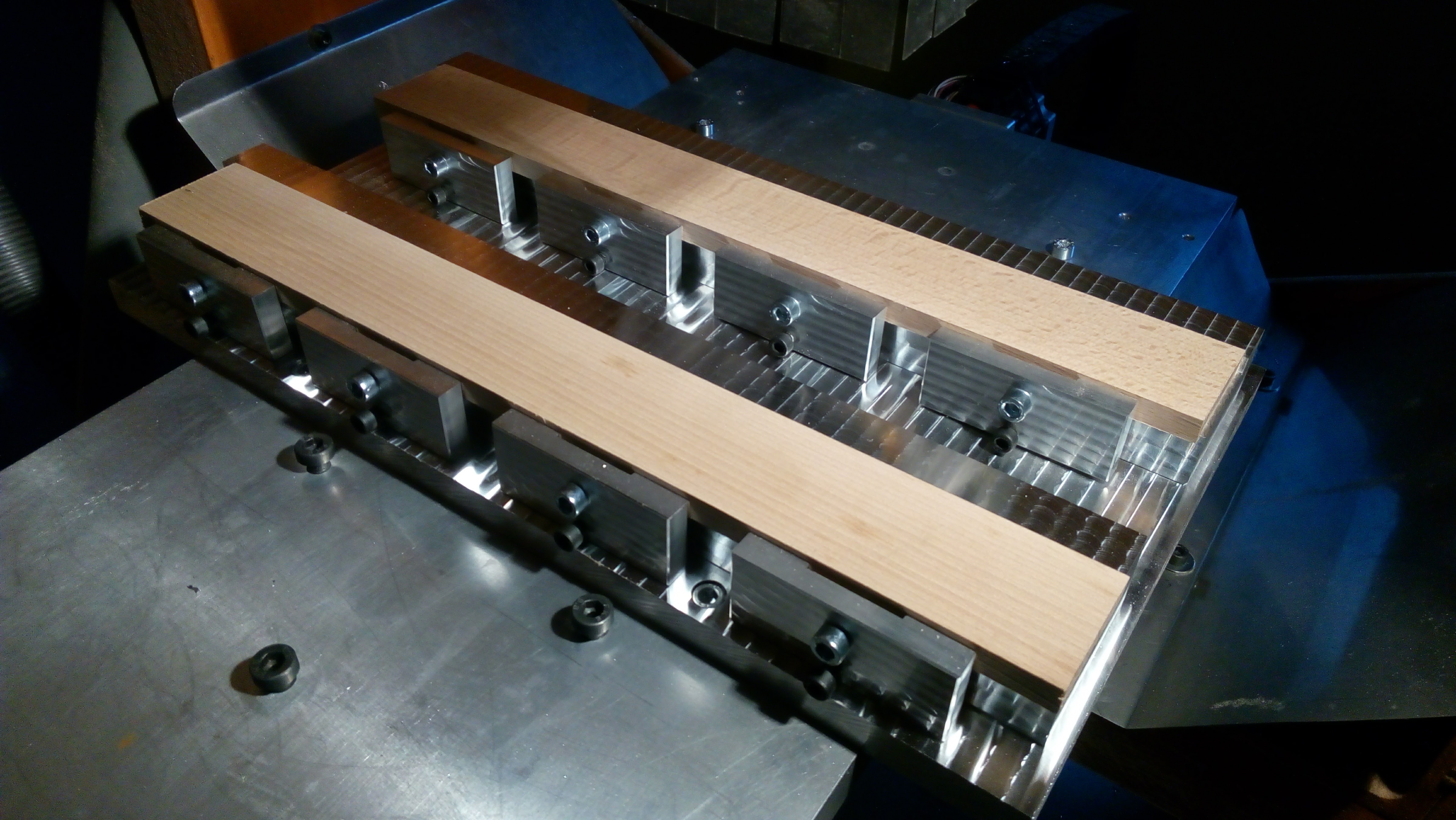

Tak přípravek zdárně dokončený .
Video z výroby bočního dorazu .

To vřeteno máš chycené jen za tu spodní část?
To měření po výměně bez nástroje máš pro jistotu že tam není nástroj?
Už máš na to ten správný měnič?
IQ156
azamo
Příspěvky: 603
Bydliště: Zlín
31. 12. 2016, 10:14
Vřeteno mám chycené i v polovině té horní části .
Není to úplně ideální ,ale teď to zatím stačí .
Pak to půjde na novou frézku a tam to bude udělané líp .
Jo to první měření je kontrola že tam není nástroj a druhé je kontrola délky porovnává to s hodnotou v tabulce .
